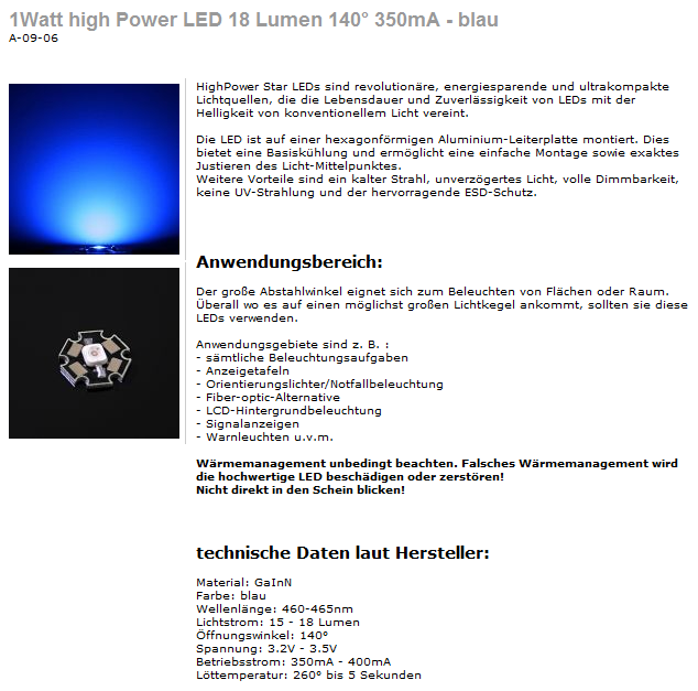

Hi, also ich habe mir damals mal "billig" HP LEDs gekauft. Und das waren blaue mit 18 Lumen und die sind schon unverschämt hell. Wenn ich mir vorstelle, davon eine "Menge" zusammen zu legen, hast du schon einen ziemlich derben Strahler =) LG Nico
