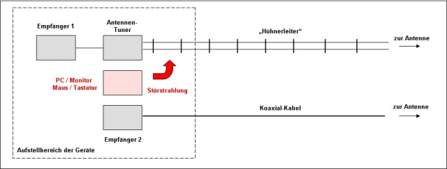

da kommt eine weitere Frage ins Spiel. Man hat mir erklärt, dass eine
"Hühnerleiter" eine optimale Weise darstellt, eine Antenne
anzuschliessen. Durch die Gleichtakt-Unterdrückung würden die lokal
eingestreuten Störungen kompensiert. Das soll die Störungen angeblich
besser unterdrücken als ein Koaxkabel. Symmetrische Speisung wäre der
unsymmetrischen überlegen.
Stimmt das ?
Mein Bauchgefühl will mir sagen, das die Störungen einfach von der
Hühnerleiter empfangen werden ...

Hätte gerne noch Meinungen zum Thema "Vergleich Hühnerleiter/Koaxkabel
in Bezug auf Einstrahlfestigkeit" ?
Vielleicht mal anders gefragt:
Wenn an meinem Kurzwellenempänger keine Antenne angeschlossen ist, höre
ich nichts (auch keine Computerstörungen, das Audiokabel ist bei diesem
Versuch nicht angeschlossen). Wass passiert, wenn ich nun eine 100m
lange Hühnerleiter an den symmetrischen Antenneneingang anschliesse, die
mit einem 450 Ohm Widerstand abgeschlossen ist ?
- Habe ich Kurzwellenempfang ?
- Höre ich die Computer-Störungen ?
Vielen Dank für Informationen !

von B e r n d W. (smiley46)
>also "warum keine Hühnerleiter" ?
Bei der Hühnerleiter sind die Drähte offen und nicht abgeschirmt. Für
große Entfernungen dringt die Störung Symetrisch rein (Empfang) und raus
(Sender), aber kannst Du garantieren, daß in Deinem Raum beide Seiten
der Hühnerleiter sich immer gleich weit entfernt von allen Störquellen
befinden?
Aber probiers doch aus!
Gruß, Bernd

Heute habe ich eine 25m lange Hühnerleiter vom Typ "Wireman 450 OHm" vom
Dachboden bis ins Zielzimmer verlegt. Antenne gibts noch nicht, das
folgt später. Die Aussage "Eine Hühnerleiter empfängt nicht" konnte ich
leider nicht bestätigen. Der Kurzwellenempfang nur mit Hühnerleiter ist
ziemlich gut, auch ganz ohne Antenne. Naja, der FRG100 hat auch keinen
symmetrischen Eingang, neben Koax nur einen "hochohmigen Eingang mit
zugehöriger Masse" und außerdem ist die Leitung am anderen Ende "offen",
wie sich das auf das "Hühnerleiter empfängt nicht" auswirkt, weiss ich
nicht.

Die Hühnerleiter wird normalerweise differentiell betrieben. Einwirkende
Strahlung erzeugt also auf beiden Leitern die gleiche Momentanspannung.
Allerdings nur, wenn an beiden Enden die Impedanzen zu beiden Leitern
gleich sind. Ansonsten entsteht eine Empfangsspannung!
Hängst du die Hühnerleiter nun an einen asymmetrischen Eingang wie Koax
(wo der Massepin viel niederohmiger als der Signalpin ist), voila hast
du doch ne Antenne gebaut!
