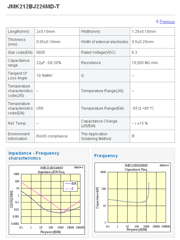

>Wo gibt es Kerkos mit 0 Ohm ESR?
0R natürlich nicht, aber deutlich unter 0,01R und das ist für viele LDOs
absolut zu niedrig.
