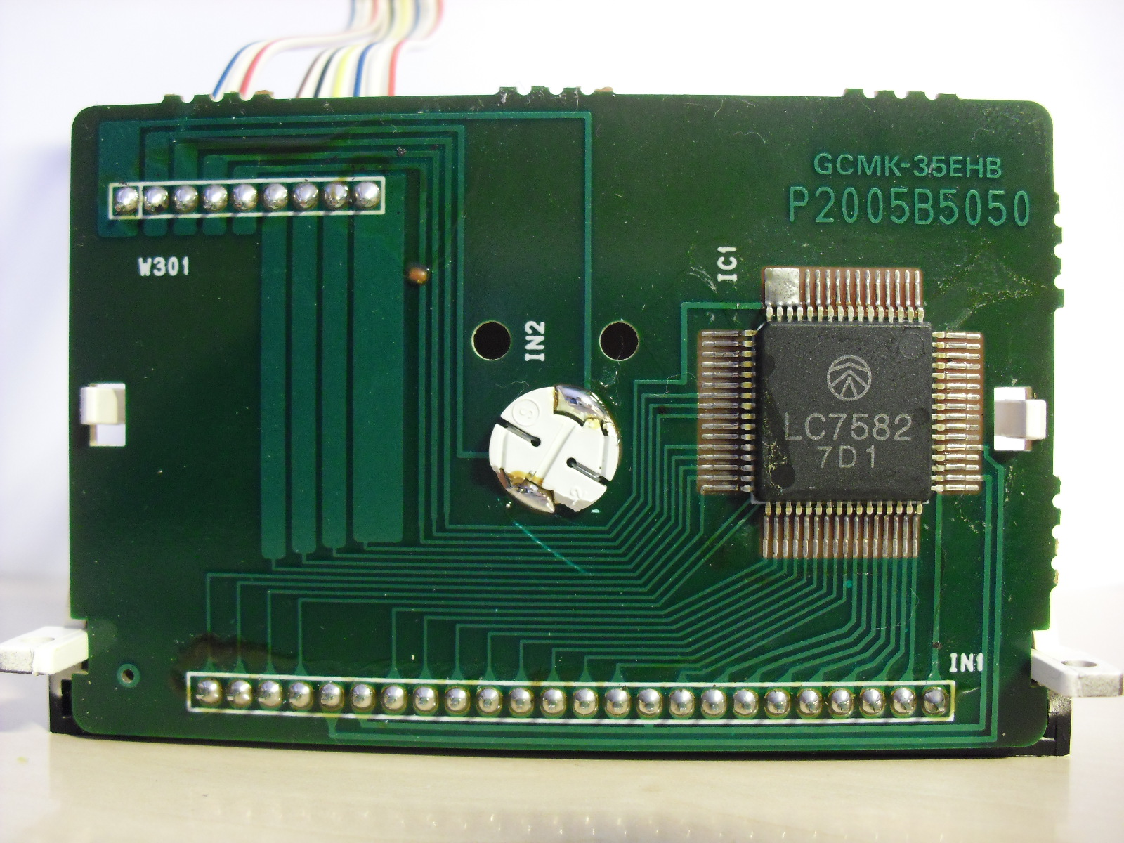

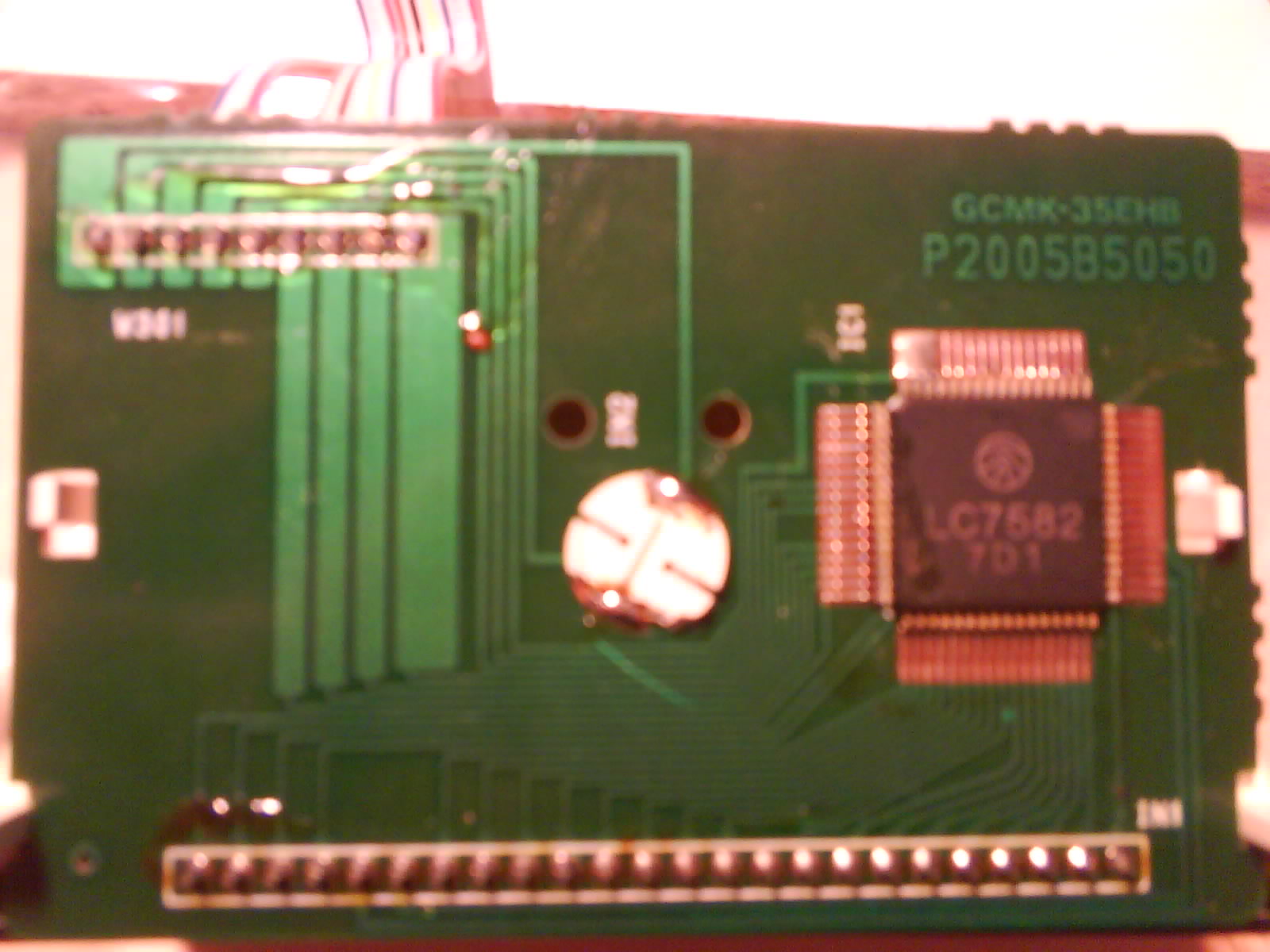

Hallo, ich bin letztens per Zufall an ein fertig auf eine Platine gelötetes LC-Display mit 9-poligem Anschluss und einem LC7582 als Steuerung gekommen. Ich weiß nichts über dieses Display, sondern kann nur sagen was drauf und dran ist. Nun möchte ich dieses Display gerne ansteuern. Dazu habe ich mir das Datenblatt besorgt und wollte gerade anfangen die Pins zu vergleichen. Leider ist mir dann aufgefallen, dass die benutzten Pins des IC egal in welcher Richtung ich den IC auf dem Datenblatt drehe keinen Sinn machen. Zum Beispiel wären die essentiellen Kommunkations-Pins überhaupt nicht verbunden, wenn die Pins genau so sind, wie das Bild es im Datenblatt abbildet. Im Anhang ist ein kleines Bild, damit man sich einen Überblick verschaffen kann. Entschuldigt die wirklich sehr miese Qualität des Bildes, bei Bedarf kann ich es mit einer anderen Kamera erneut versuchen. Meine Frage ist jetzt, wie ich nun am besten vorgehe, um dieses LCD jetzt anzusteuern, ohne es direkt wieder kaputt zu machen. Liebe Grüße, Valentin

Düsendieb schrieb: > mach doch mal ein besseres Bild. Werde ich tun wenn ich zu Hause bin, Danke! :-) Liebe Grüße, Valentin
Das Display 90° gegen den Uhrzeigersinn drehen, dann hast du die Ortientierung des LC7582 wie im Datenblatt.
Hallo skriptkiddy, Danke für deine Hilfe. Leider macht diese Orientierung aber keinen Sinn, denn in diesem Falle wären Vcc, Vdd, Data, CLK und CE nicht verbunden. Meinst du evtl. im Uhrzeigersinn? Liebe Grüße, Valentin
Valentin Voigt schrieb: > Meinst du evtl. im Uhrzeigersinn? Natürlich. Hab ich mich vertan. Kann ja blos so sein. Alles andere wäre doch Nonsense. ;)
Hallo, kann ja mal passieren. :-) Aber welchen Pin muss ich dann mit GND verbinden, wenn Vdd die "positive Versorgungsspannung" des LCD ist und Vss ("negative Versorgungsspannung") nicht verbunden ist? Ist nicht so einfach für einen Einsteiger auf dem Gebiet. :-) Liebe Grüße, Valle
Vllt. hat Masse (Vss) eine nicht sichtbare Verbindung zu der Quadratischen Zinnfläche. Also quasi eine Leiterbahn unter dem Controllerchip. Kann man mit einem Multimeter durchmessen. Gruß Skriptkiddy
