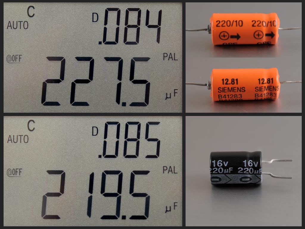

Stark oxidierte Anschlussdrähte von alten Bauteilen lassen sich auch gut mit einem Glasfaserstift reinigen. Elkos müssen nicht unbedingt nach ein paar Jahren kaputt sein (siehe Bild). Der orange Elko ist fast 29 Jahre alt. Den schwarzen Elko (zum Vergleich) hatte ich vor wenigen Wochen bei einem Elektronikversender bestellt. Gruß John
John Bauer schrieb: >...29 Jahre alt Besser: Diese Elkos müssen NOCH nicht kaputt sein. Es kommt auch darauf an, wie sanft sie nach ihrem langen Winterschlaf behandelt werden. Langsam Hochfahren der Spannung lässt auch alte Elkos noch am Leben aber KLACK ein könnte der Tod sein!
John Bauer schrieb: > Elkos müssen nicht unbedingt nach ein paar Jahren kaputt sein (siehe > Bild). Der orange Elko ist fast 29 Jahre alt. Das ist leider null aussagekräftig ohne ESR-Messung. Und da bin ich sicher, das man einen 30 Jahre alten Elko nur noch sehr begrenzt einsetzten kann.
Elkos sterben durch Nutzung (s. Betriebsstunden Datenblatt), weniger durchs liegen. Sie müssen ev. formiert werden. Solange die Gehäuse dicht sind, gibt es keine Probleme. Und da in den 80er und 90er Jahren die Geiz-ist-geil-Sache noch nicht so schlimm wie heute war, sehe ich eher bei heute hergestellten Kondensatoren in 20+ Jahren Probleme.

Alexander Schmidt schrieb: > Das ist leider null aussagekräftig ohne ESR-Messung. Der Verlustfaktor ist identisch mit einem neuen Standart Elko. D=0,084 (siehe Bild) [d -> Dissipation factor -> Verlustfanktor] http://en.wikipedia.org/wiki/Dissipation_factor Gruß John
John Bauer schrieb: >> Das ist leider null aussagekräftig ohne ESR-Messung. > Der Verlustfaktor ist identisch mit einem neuen Standart Elko. > D=0,084 (siehe Bild) Dann nehme ich alles zurück. Habe mich zwar gewundert was die 0,085 bedeuten aber nicht an den Verlustfaktor gedacht. Mit welcher Frequenz ist die Messung gemacht worden? Ich habe hier auch einige ungebrauchte alte Elkos unterschiedlichster Typen, die man zum größten Teil wegschmeißen kann.
Alexander Schmidt schrieb: > Mit welcher Frequenz ist die Messung gemacht worden? Hallo Alexander, hier noch ein paar Messwerte: bei 100 Hz alt: C=227,5 µF D=0,084 neu: C=229,5 µF D=0,085 bei 1 kHz alt: C=186,7 µF D=0,4 neu: C=167,3 µF D=0,5 bei 10 kHz alt: C=27,3 µF D=2,2 neu: C=14,2 µF D=3,1 Am Messwert bei 10 kHz sieht man deutlich, dass beides nur Elkos für allgemeine Anwendungen sind. Ich habe auch schon ein paar ungebrauchte, alte Elkos entsorgt, die nicht mal halb so alt waren und nur noch 50% der Nennkapazität aufwiesen -> nicht ganz dicht und deshalb ausgetrocknet. Gruß John

John Bauer schrieb: > Stark oxidierte Anschlussdrähte von alten Bauteilen lassen sich auch gut > mit einem Glasfaserstift reinigen. > > Elkos müssen nicht unbedingt nach ein paar Jahren kaputt sein (siehe > Bild). Der orange Elko ist fast 29 Jahre alt. Den schwarzen Elko (zum > Vergleich) hatte ich vor wenigen Wochen bei einem Elektronikversender > bestellt. > > Gruß > John Naja und wie siehts unter Spannung aus? Hab schon einige SMPS-n repariert, bei denen die C´s flöten waren. Ausgebaut hatten einige auch noch Nennkapazität...
