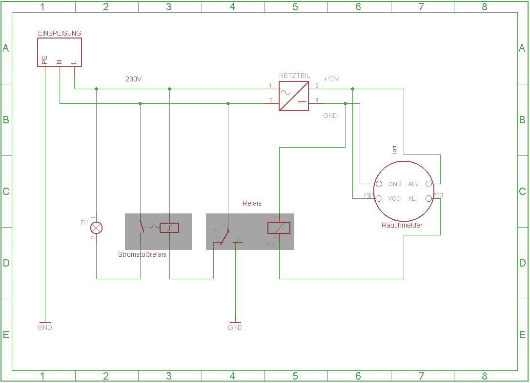

ich bin auf der Sche nach einem Brandmelder für meinen
Netzwerkschrank(Heimbereich, keine Firma). Das Teil hat 42HE und einem
eventuellen Brand sollten möglichst durch Alarm und Abschaltung der
Stromversorgung begegnet werden. Die günstigste Lösung wäre meiner
Ansicht nach ein FLAMMEX Melder mit Relais Modul der per im Brandfall
per Relais die Anlage vom Netz trennt.
Was meint ihr dazu? Wie sieht es mit Modulen der Firma Minimax aus?
http://www.minimax.de/de/produkte/brandmeldung/melder/
Dürfte wohl für den Heimbereich zu teuer sein bzw. schwer oder gar nicht
zu bekommen...
Danke!
Viele Grüße,
Tobi
von Andrew T. (marsufant)
Firma ESSER.
dort z.b. O2T Melder.
dahinter dass Relaisockelmodul und einen Eltako für die pwr Leiste
deines Schrankes.
Kosten in Summe (ebay) 15 bis 25 Euro.

Hm der Esser liest sich nicht schlecht, nur der Preis schreckt mich 120€
etwas ab.
http://server2.gs-shop.de/200/cgi-bin/shop.dll?anbieterid=12724&bnr=0.08-802374&referer=googlebase&PKEY=5E42&Hauptseite=detail.htm
Gibts etwas günstigere Varianten? Von Minimax hätte ich den GMX1002CO
(http://www.minimax.de/de/produkte/brandmeldung/melder/files/pb35f.pdf)
in Erwägung gezogen, man kann ihn aber nirgends kaufen.

Dann fehlen ja jetzt nur noch ne IQ8 Control, glücklicherweise
auch in 19" Technik erhältlich, ein esserbus Mikromodul, tools8000
und vielleicht noch ein paar 4G2R Koppler...
Die 120€ verschwinden da im Rauschen ;)

Was bräuchte ich denn neben dem Esser
Melder(http://server5.gs-shop.de/200/cgi-bin/shop.dll?anbieterid=12724&bnr=0.08-802473&referer=googlebase&PKEY=5E42&Hauptseite=detail.htm)
noch um ein Öffner Relais dranhängen zu können? Gibt es hier ein auch
fertiges Relaismodul ähnlich zum FlammEX?
von AS (Gast)
> Melder(http://server5.gs-shop.de/200/cgi-bin/shop.dll?anb...)
Ne Brandmeldeanlage inkl. esserbus Modul und ein bißchen
Kleinkram (s.o.).
> Gibt es hier ein auch fertiges Relaismodul ähnlich zum FlammEX?
Nein.

von Alexander S. (esko) Benutzerseite
> Nein.
Laut PDF:
> (Relaissockel als separate Variante lieferbar)

Ja, ich weiß, daß es das gibt ;)
Und von Facherrichtern, wird das auch ab und an genau für
solche Zwecke eingesetzt.
Für alle anderen lautet die Antwort:
  Nein ;)

von Tobi (Gast)
Schaut euch doch mal meinen Eagle Schaltplan im Anhang an.
Es ist mein erster Schaltplan, deswegen ist es vermutlich nicht ganz
perfekt (-;
Verwende dort zwei Relais, ein normales und ein Stromstoßrelais das bei
Auslösung den Kreis offen hält.
von Franz (Gast)
Aus welcher technischen Welt kommst du überhaupt so?
Daß es im TN-C-... Stromnetz kein GND als solches gibt, sollten wohl
nicht nur reine EFK wissen.
Mit deiner ersten mit EAGLE erstellten Schaltung willst du genau was
erreichen?
Wenn dein Brandmelder auslöst, daß dann dein daran angeschlossenes
Stromnetz, durch den hoffentlich vorhanden und korrekt installierten RCD
= FI, komplett abgeschalten wird und sämtliche elektrischen Funktionen
damit hinfällig wären?
Sich dann damit der Rauch-/Brandmelder auch außer Funktion schaltet und
das Spiel irgendwie dann wieder von vorn losgeht!
Man schaltet einfach niemals den Neutral-(N)-Leiter nach PE = bei dir
GND, das führt zum Auslösen der RCD!
von Tobi (Gast)
Ich bin ITler mit Elektro Erfahrung und will im Brandfall meinen
Serverschrank(Verbraucher im Schaltplan) stromlos machen. Der Plan wurde
nun etwas überarbeitet.
PE nicht gegen N  schalten ist mir auch klar, ich habs einfach
übersehen. Der Schrank hat einen FI, ich würde die Abschaltung hinter
den FI legen.
Was meint ihr zur aktuellen Version des Plans, besser?
Da war eine Endlosschleife drin da muss ich dir recht geben Franz (-:
von Franz (Gast)
Mal ein kleiner Hinweis auf ein gewisses Gefahrenpotential bei Bränden:
deine Netzstromversorgung sollte man nicht unbedingt als zuverlässig und
funktionserhaltend im Brandfall ansehen, auch wenn es vllt. nur im
Serverschrank brennen sollte.
Wenn möglich eine USV einbinden und diese natürlich dann außerhalb des
Schrankes platzieren, denn alles was du mit der normalen
Netzstromversorgung versuchst zu erledigen, kann dir im schlimmsten Fall
wg. Gutgläubigkeit auf die Füße fallen.
Also wenn dann schon alle Eventualitäten mit einplanen.
Jedoch so richtig einen Sinn kann man in der Zielvorstellung nicht
erkennen, denn stromlos schalten eines Datenschrankes, da bedeutet
Datenverlust und totaler Ausfall der gesamten Technik darin.
Ist das wirklich bis zu Ende gedacht?
Eine Siganlisierung auf entfernte Plätze oder Räumlichkeiten wäre da
wohl sinnvoller als vor einem Scherbenhaufen nur weil vllt. ein
Fehlalarm das Debakel ausgelöst hat.
