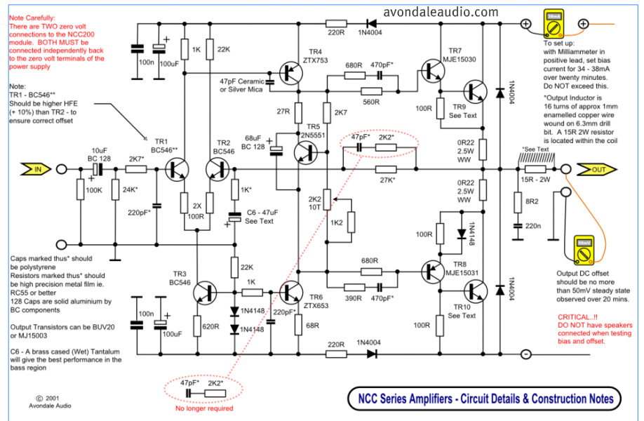

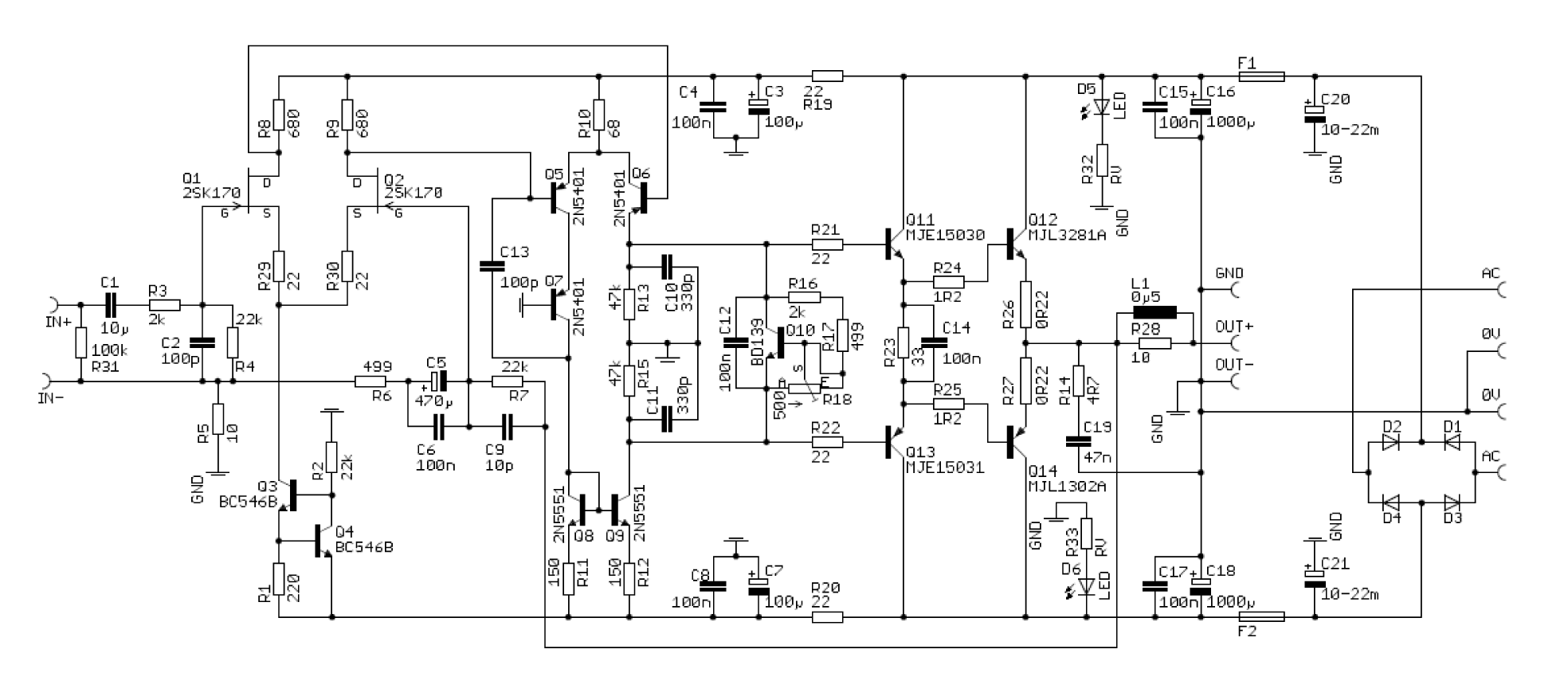

Hallo, ich bin gerade mit dem Bau dieses Verstärkers fertig geworden und nun sind bei der Inbetriebnahme 2 Transistoren sehr heiß geworden, bzw. haben gequalmt. Es handelt sich um Q6 und Q7 im Schaltplan. Die Endstufe habe ich 2x gebaut, und der Fehler tritt bei beiden Versionen auf. Hat jemand eine Idee, wo ich Fehler suchen könnte? Gruß
Q6 ist offensichtlich falschrum, Q7 vielleicht ein Folgefehler.
Also die Transistoren sind (leider) richtig herum: http://www.symasym.holgerbarske.com/lib/exe/fetch.php?media=doku_symasym_t-network_juli_2010.pdf. Von da habe ich die Ätzvorlage verwendet. Dort ist auch die Bestückung abgebildet.

Hallo im Layout sind die Emitter von Q5 und Q6 verbunden. So hätte ich es auch gemacht. Also bei Q6 Emitter und Kollektor vertauscht.
Spannungen messe ich dann mal. Aber bestückt habe ich so wie die Abbildungen sind. Nicht nach Schaltplan.
Die Spannungen an den Basen: Q5: 15V Q6: 25V heiß werden: Q6,Q7,Q9
Also das andere Board hat: Q5: 32V Q6: 32V aber am Ausgang messe ich auch 32V Gleichspannung.
Der PLan hat nach meinem Dafürhalten einen 1. kleinen Fehler, Q6 ist konstruktiv verkehrt herum eingezeichnet. Das ist ein PNP-Typ, genau wie sein Gegenüber der Q5, denn der ist funktionsmäßig richtig herum in der Schaltung drin. Und wie hoch sind die beiden symmetrischen Versorgungsspannungen? Welche Funktion soll denn nun Q7 noch haben - Längsstabilisierungs-R gegen T-Drift?
> Ausser man will die 100fach niedrigere Verstärkung nutzen...
Außerdem bricht die (verkehrt herum belastete) Basis-Emitterstrecke bei
6-10V durch (was der Gegenzweig kompensieren muss, darum die Erwärmung).
mfG ingo

Verwendet wurden nur die empfohlenen Standard Transistoren. Eine Seite funktioniert jetzt, also kann es nicht am Layout oder der Polung liegen. Es war ein minimaler Ätzfehler. Die 2. mono Endstufe habe ich nun 3 mal geprüft (Layout und Bauteile). alles war identisch. ich werde morgen mal die kleinen Transistoren auf der Platine Tauschen. Danke aber schonmal für die Hilfe!

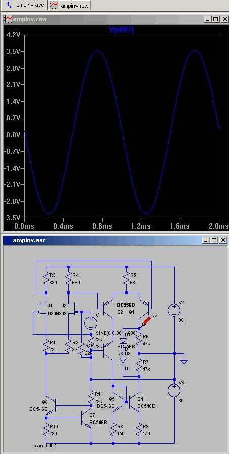

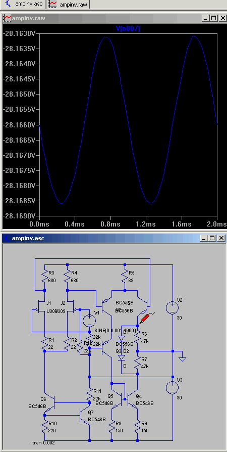

Nein, Q6 ist falsch rum, schon bei Holger Barske.
Siehe die beiden Simulationen im Anhang und deren Spannung.
Eine Spannung von -29V ist falsch, eine um 0V ist richtig.
Die Simulation zeigt auch noch,
daß es eine grausam schlechte Audiotreiberstufe mit hohen Verzerrungen
ist,
so hoch, daß ich die hier bereits mit dem blossen Auge sehen kann.
Aber Audioesoteriker glauben so was ja nicht.
Auf der Originalseite ist es noch richtig http://www.lf-pro.net/mbittner/Sym5_Webpage/symasym5_3.html und die bipolare Eingangsstufe besser an 22k Ohm angepasst, als die JFET-Eingangsstufe bei der man aus Unkenntnis einfach nichts an der umliegenden Beschaltung verändert hat. "Sie klingen einen ganzen Tick besser wie normale Transistoren. Mehr nach Röhre" ROTFL. Auf der Originalseite stehen auch plausible technische Daten, 0.005% THD kommt bei der Gegenkopplung hin. Aber auf deiner Platine ist es vielleicht auch richtig, je nach dem wie rum du die Transistoren bestückt hast.
