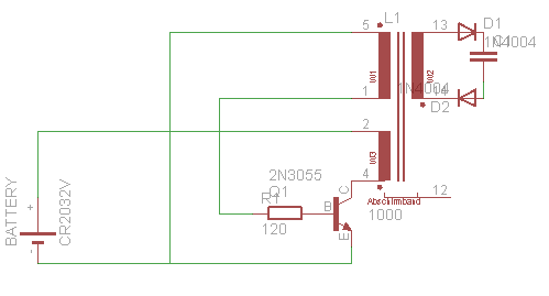

Forum: Mikrocontroller und Digitale Elektronik Funktioniert diese Schaltung? Ist die Feedbackspule richtig gepolt?
von XxThomasxX (Gast)
Mein erster Schaltplan

Im Prinzip ist deine Schaltung OK, obwohl ich nicht verstehe was der
sekundäre Teil soll.

Ich hab das Bildchen mal exportiert und angehängt.
- Wozu zwei Dioden?
- Ein 2N3055 wird hier kaum funktionieren, zu wenig hfe.
- Üblicherweise wird W1 immer an VCC angeschlossen, dann wäre die Polung
von W1 und W3 richtig. Mit dem Anschluss von L1-Pin5 an GND wird das
nichts werden, wie soll denn die Schaltung anschwingen? Der Transistor
braucht schließlich einen Basisstrom zu Beginn.
- Meine Erfahrungen mit ein paar Probedesigns zeigten, dass bei 3V
(CR2032) dauerhaft Strom fließt und die Schaltung eh nicht mehr
schwingt.
Das wird dann vom Joule-Thief zum Joule-Loser.

PS. Mit Eagle solltest du auch noch üben - und vielleicht das Tutorial
lesen. Stelle im Schaltplan das Raster auch 1.27 oder 2.54mm. Nimm für
Netze den Befehl 'NET' und nicht WIRE. Es geht wesentlich leichter und
die Verbindungspunkte entstehen automatisch.

Schaltung funktioniert übrigens perfekt, ich hab das vor etlichen Jahren
mal aufgebaut.

Mit dem 2N3055?
Und - du darfst mir gerne erklären, wie die Schaltung anläuft!
von Name ist Wurscht (Gast)
Nein, war ein 2N2222.
