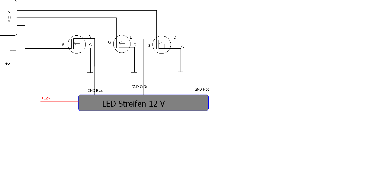

Hallo, ich habe mal versucht einen Schaltplan zu zeichnen. Wäre es so möglich ? Brauche ich noch einen Gatevorwiderstand? Wenn ja wie groß sollte dieser sein bzw. wie berechnet man diesen ? Die PWM wird von 2x Hardware-PWM und 1x Soft-PWM erledigt mittels AVR bzw. PIC erledigt. Vielen Dank für die Antworten
Michi schrieb: > ich habe mal versucht einen Schaltplan zu zeichnen. Wäre es so möglich ? Vielleicht... :-/ Aber es geht theoretisch/praktisch sogar ganz ohne Schaltplan... Oder wolltest du gar einen Schaltplan posten? Dann hat das mit dem Anhang irgendwie nicht geklappt.
Ob das geht kannst Du nur beantworten, wenn Du die Daten der LED-Streifen angeschaut hast (Stichwort: Gemeinsame Anode) Woher sollen wir wissen, ob Deine LEDs nur 5V aushalten oder 24V brauchen? Gruss Mcihael
Hallo, sorry ich bin noch zu unerfahren. Also die LED-Streifen sind mit 12V zu betreiben. Vorwiderstände sind schon verbaut. Solche Streifen in der Art sind es: http://led-shop1.de/5-meter-rgb-led-leiste-fleibel-180-fullcolor-rgb-leds-rgb-led-strip-500cm-12v In der Summe sind es <6m dieser Streifen. Vielen Dank nochmal und entschuldigt, dass ich noch nicht so erfahren bin.
