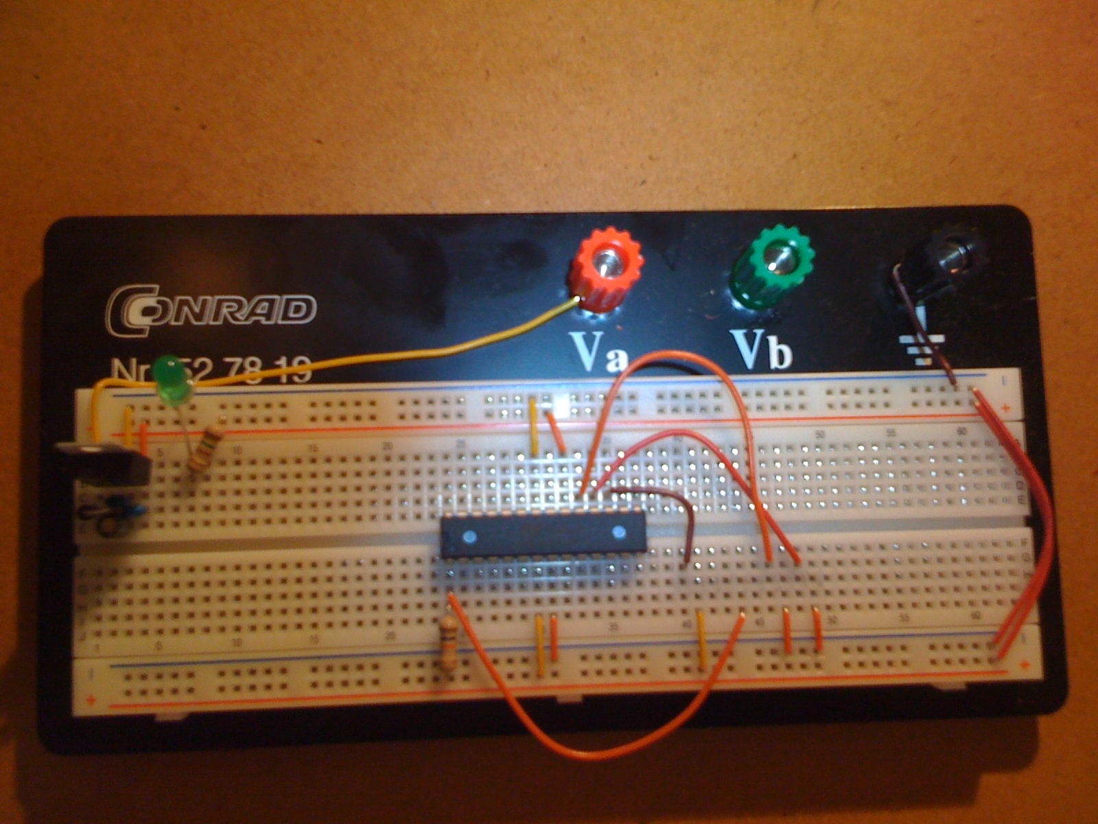

Ich habe das ganze auf einem Steckbrett zusammengebaut, da ich dort die
fertige Schaltung erstmal testen möchte.
übernommen habe ich folgendes Schaltschema:
http://www.fundf.net/usbasp/pic/simple_mega8.png
von Sam .. (sam1994)

von Patrick P. (patp)
Mangels quarz habe ich an jede leitung mal eine LED gesetzt.
Sobald strom da ist liegt spannung an MISO.
Wenn ich versuche mit swm MC zu kommunizieren, ändert sich allerdings
nichts.
Ohne USB Verbindung läuchten alle 4 LEDs
Ein Bild der Schaltung anbei

Ich hab das nochmal ausprobiert. Komisch mit meinem neuen Mega8L
funktioniert das, dabei hätte ich schwören können, das vor ein paar
Wochen das mit dem normalen Mega8-16 nicht funktioniert hat. Egal.
Überprüfe nochmal deine Schaltung von Usbasp-ISP zum ISP des µCs, da
muss der Fehler liegen. Nutzt du eigentlich eine Pfostenbuchse? Ich hab
bei meinem Usbasp diese falsch eingelötet. Damit das dann passte musste
ich ein bisschen schnitzen ;)

Platine ist aufgebaut. Prüf einfach mal ob die Anschlüsse richtig zum µC
gehen. Ich vermute das ist falsch.
Mach aber erst mal einen 100nF zw. Vcc und GND, so nah wie geht an den
µC.
Wenn du die 4 Kabel zum µC richtig hast, dürfte der µC nicht
funktionieren, bzw. falsch angeschlossen sein. Überprüfe deine Schaltung
nochmal auf z.b. Spannungsversorgung, richtige Pinbelegung...
Achja hast du reset mit PullUp auf Vcc?
EDIT: OK, Pinbelegung müsste stimmen, Pullup auch.
Also wenn die SPannungsversorgung stimmt, dann ist er entweder kaputt
oder ichweiß nicht mehr weiter.
