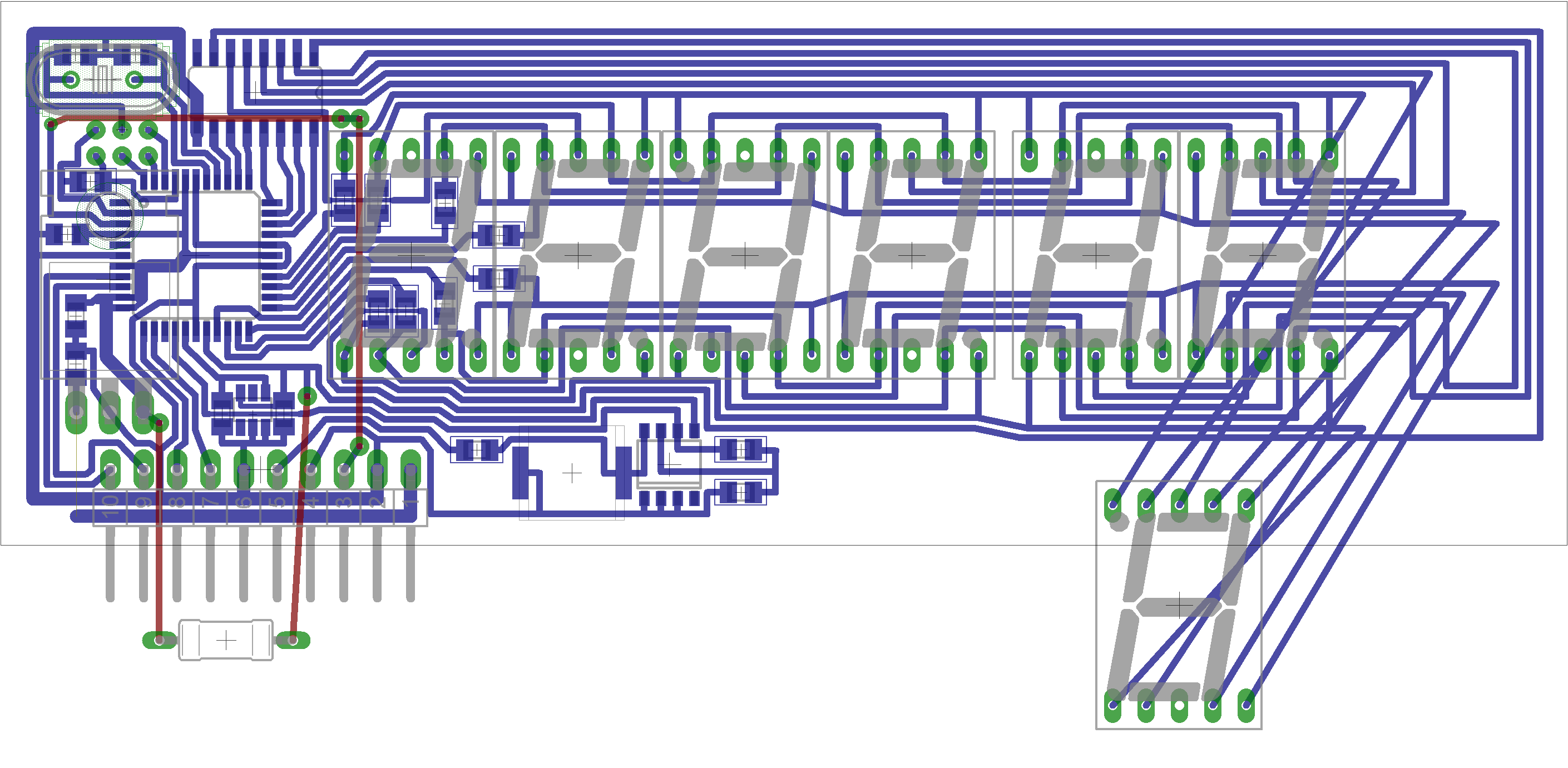

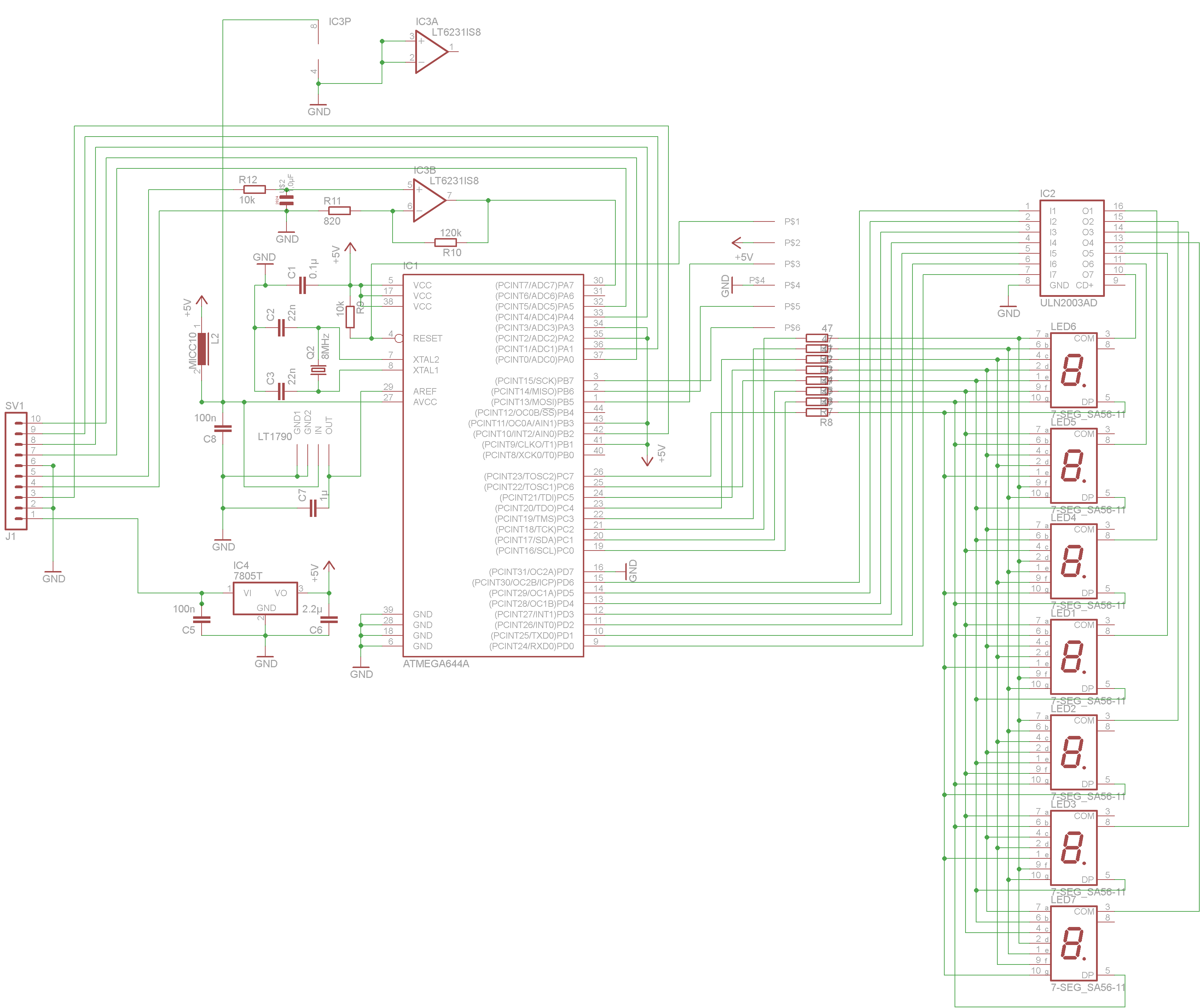

so das Layout ist (fast) fertig. Da ist meine erste schaltung mit OPV
und ein wenig Analogzeug ist, stell ich sie einfach mal rein und hoffe
auf lass mich ein wenig kritisieren was ich alles falsch gemacht habe.
Ein paar frage sind aber noch offen:
sind die LEDs hell genug, ich will sie mit 40mA im Multiplex
betreiben(1:6)
Ist Pin 3 und 8 wirklich in den LEDs gebrückt?
Kann ich beim ULN2003 den CD+ anschluss offen lassen?
Funktioniert das ganze am ende? (ich erwarte nicht wirklich darauf ein
antwort g)
Bitte nicht über die Merkwürdigen +5V und GND Anschlüssen am Atmel
wundern, sie helfen mir nur beim Layout haben aber sonst keine
Bedeutung.
von Peter (Gast)
Nachtrag:
die letzte LED hängt so komisch rum, weil mir 1cm Lizens fehlt.
unten links muss noch eine Diode hin, habe noch keine passen SMD
gefunden die auch lang genug ist.
Keine gute Masseführung.
Du willst Spannungen im Mikrovoltbereich messen,
und schaltest Ströme im 200mA Bereich.
Ich rechne bei dem Layout mit deutlichen Messfehlern.
Die Verbindung von LT1790 über den Kondensatoranschluss zu AREF sollte
kurz sein, das ist sie, aber die Masseleitung sollte ebenso kurz sein,
parallel geführt werden, und nicht von anderen Strömen genutzt werden,
und das ist er überhaupt nicht. Du betrachtest Anschluss 6 als
Massepunkt, aber der ADC misst bezogen auf den GND Pin des uC. Versorge
also den LT1790 aus einem GND-Pin des uC, der nicht noch woanderhin
abzweigt, nicht vom Stecker. Und von diesem GND-Anschluss (des uC bzw.
LT1790) sollte auch eine ansonsten nicht abgezweigte Leitung zum OpAmp
als Masse gehen, damit er seine Ausgangsspannung auf dieselbe Masse
bezieht, die AREF-GND sieht. Die Versorgungsspannung des OpAmp sollte
dann parallel zu dieser Leitung zurückführen, damit sich keine Störungen
einfangen, und wenn doch, dann zumindest in beide Leitungen gleich. Dann
zweigt die Leitung ab zu VCC des LT1790 weil du ja 5V nutzt.
+5V --L---+
   +------+--|LT1790|--+-- uC AREF
  |  >-+  C      |     C
  |-/  +--(------(-----(-- Ain
   +------+======+=====+== uC AGND
               kurz
Ausserdem sollte man eine Schaltung schon vorher ausprobiert haben,
wenn man sich nicht sicher ist, ob z.B. die LEDs bei 5mA Segmentstrom
ausreichend hell sind.
Du möchest zwar gerne 10mA im Schnitt wenn ich deine Schaltung so sehe
(40-50mA aus einem I/O-Pin),
aber Figure 27-31 im Datenblatt kann man nicht einfach extrapolieren,
der Strom knickt irgendwo zwischen 20mA und 40mA ein.
Eventuell hilft es, pro Ausgang 2 I/O-Pins parallel zu schalten. Leider
sind so viele nicht mehr übrig.
Du solltest nicht davon ausgehen, obwohl es bei meinen so ist.
