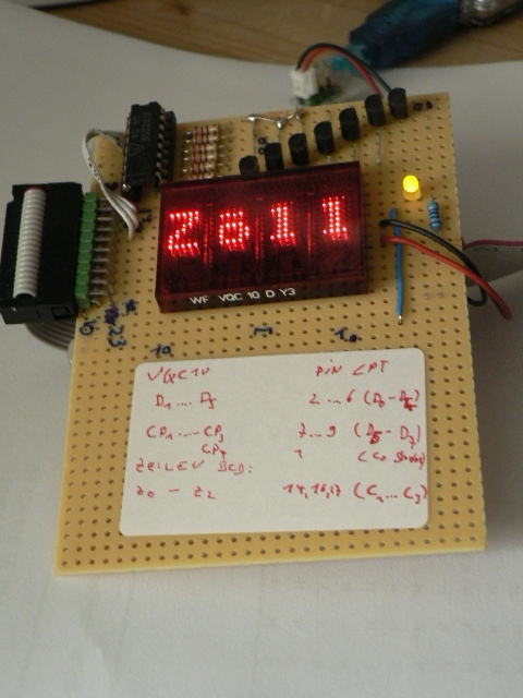

von Frank Zöllner (Gast)
Hi Axel,
verfolgst Du das Projekt noch?
hab die Dinger mal am Parallelport mit inpout32.dll als Laufschrift
laufen lassen. Die Schaltung entspricht fast der im
Funkamateur-Datenblatt, aber ohne den DS 8212 und K155, da ich nur ein
einzelnes VQC10 verwende. Zeilen BCD-codiert über 74138 bzw 8205 (1 aus
8) und 7 PNP-Transistoren angesteuert. Mit D1-D5 gibt man die 5 Pixel
der aktuellen Zeile pro Ziffer an. Über CP1-CP4 selektiert man die
anzusprechende Ziffer-Matrix 1 - 4. Kann bei Interesse das
BB-C++-Projekt schicken.
Frank

von Frank Zoellner (Gast)
Hi Axel,
anbei el Quellcode in Form des Borland Builder C++ Projekts und ein
kleiner Schaltplan. Ist nur sparsam kommentiert, bei Fragen einfach
melden. Mit einem K155 (wie im Datenblatt auch eingzeichnet) liesse
sich noch eine CP-Steuer-Leitung durch die BCD-Codierung einsparen bzw.
parallele Module ohne zusätzlichen Aufwand anhängen.
Eventuell werde ich das mal mit einem Renesas R8C/13 realsieren.
Der Laufschrifteffekt ist wirklich ganz lustig.
Habe auch mal selbstmultiplexende und von daher viel einfacher
ansteuerbare alphanumerische HPDL2416 am Parallelport laufen lassen.
Sind auch wirklich schöne Teile. Eins davon wird als
Ölthermometeranzeige an meinem Motorrad enden :o)
Es gibt inzwischen auch seriell ansteuerbare Äquivalente zum VQC10,
z.B. das HCMS-2904 (in Orange!). Bei Ebay ab 6 Euro zu bekommen. Hab
mir mal eins geordert...
Frank

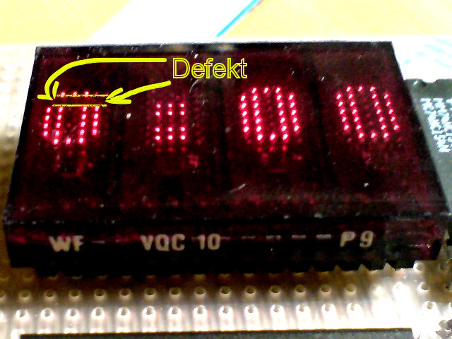

von Michael U. (Gast)
bin letztens hier im Forum wieder auf die VQC10 gestoßen (worden).
Anbei mal ein "Testprogramm" dazu.
UART ist nicht drin, der Zeichensatz unvollständig.
Die beiden VQC10, die mein Bekannter dabei hatte, waren leider nicht
ganz in Ordnung, nächste Woche bringt er den Rest mal mit, hoffentlich
lebt da noch was komplett, die Herkunft ist ziemlich unklar...
Ich mache also erst in einer Woche da weiter, ohne Material macht es ja
wenig Sinn.
Gruß aus Berlin
Michael

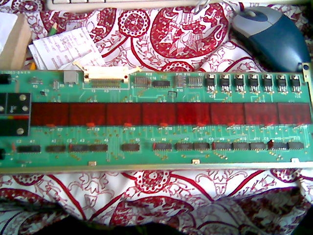

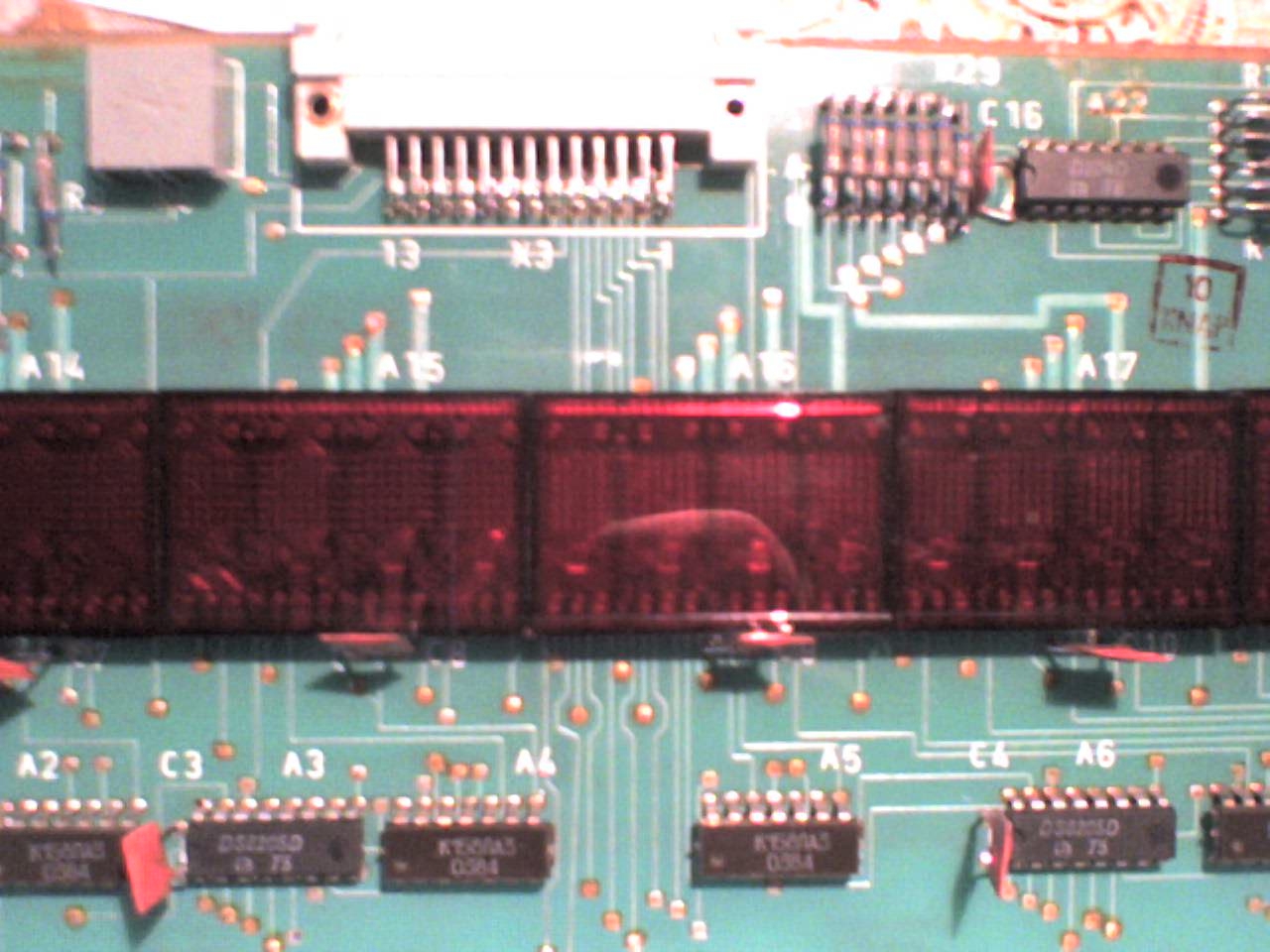

von ... (Gast)
weiß jemand zufällig
ob die MQC11 zu den VQC kompatibel sind bzw hat jemand nene datenblatt?
von den dimensionen und auch von den anschlüssen scheinen diese
identisch zu sein zumindets die lage von masse. den rest weiß ich eben
nicht. habe noch 8 stck hier leigen aber schon aufgelötet (irgendso ein
roboton teil)
nächste woche kann cih auch mal nen foto liefern

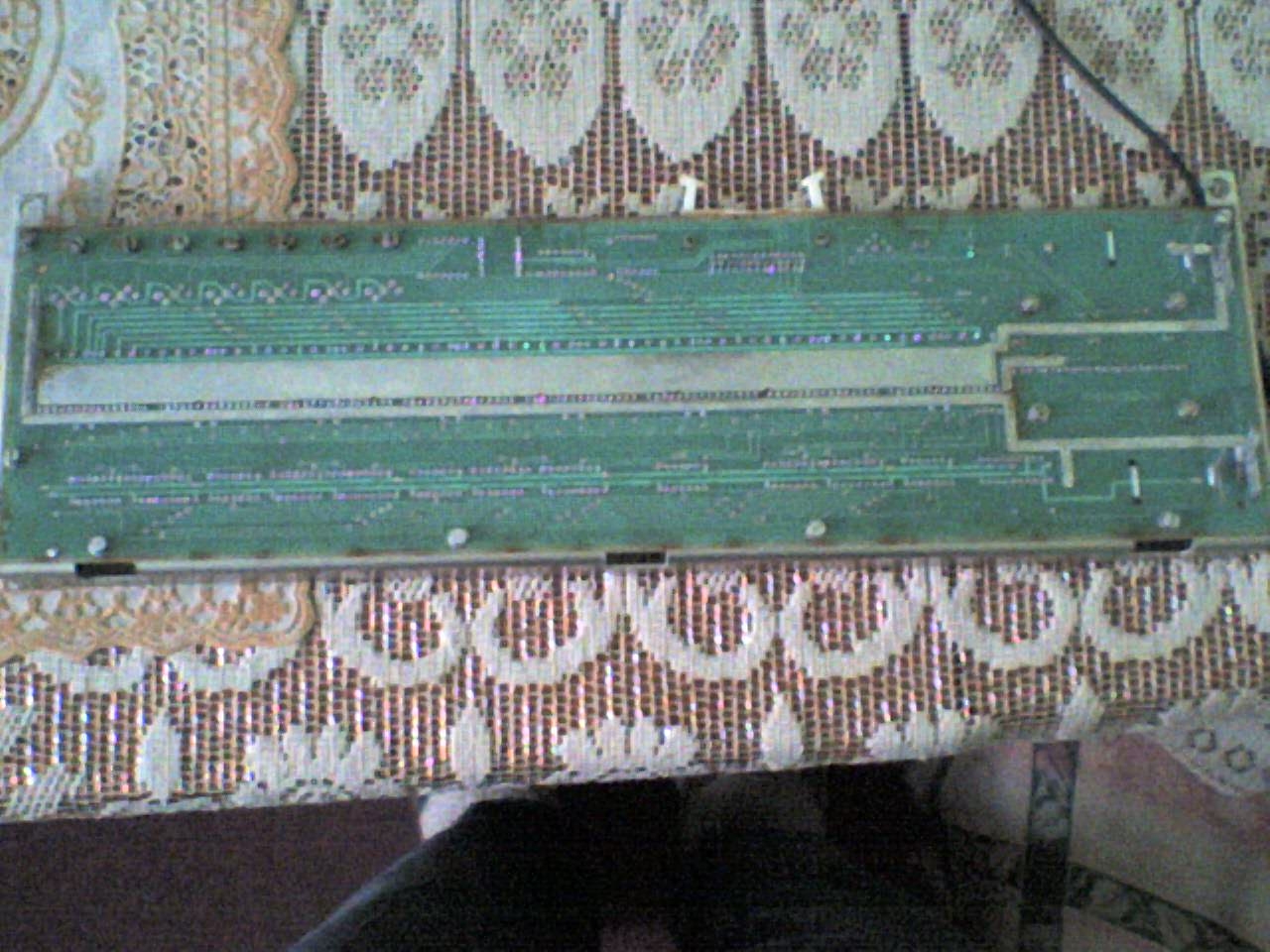

von CYBER (Gast)
Hi, How can I control this display board with the parallel port of the
computer?
On the board there are 4 DS8205D and 8 K158LA3.I have this board from
the CNC H-645 machine.
von AR (.- .-.) (Gast)
Der weisse Steckverbinder unten ist der richtige für die Steuersignale.
Da die Fotos in der Qualität aber total sinnfrei sind, könn wir nichts
weiter dazu sagen.
AR (.- .-.)
just start to learn to be a good photographer also with that shitty cam
you have. Bcs. that will be da nxt statment "oh my god - this shitty
cam...
with this poor equipment can make no better pictures" dont say that!
YOU need help, so go for it ;)
So deliver nice, sharp Pics surrounding the white Connector with these
two ejection lever flips sideways. Try sufficent Lighting and the macro
settings(Flower-Symbol) on the Cam, please.
von CYBER (Gast)
Any better?
von Peter D. (peda)
Mit den 8205 wird das Digit ausgewählt und die 5 Bits der Zeile
eingeschrieben. Hat man das für alle Digits gemacht, wird einer der 7
Zeilentransistoren angesteuert.
Man muß also ein 1:7 Multiplex machen.
Und die Dinge kann man wirklich schnell töten. Es steht auch im
Datenblatt, daß man nicht alle 35 LEDs zugleich anschalten darf.
Peter

von Uwe N. (ulegan)
Falls es noch jemanden interessiert.
Die abgebildete Platine stammt aus einer CNC-Maschine aus DDR Zeiten.
Wie sie funktioniert habe ich vor Jahren mal herausgefunden und eine
Uhr nur mit TTL-Bausteinen und Eproms gebaut. Beschreibung hier:
https://ulegan.net/lineclock/lineclock.htm
Mit einem Mega16 geht es deutlich einfacher ;)

von Reinhard R. (reirawb)
und sorry, dass ich den Alten noch mal raushole, aber ich glaube nicht,
dass sich ein Extra-Thread lohnt.
Da ich mich gerade mit diesen Anzeigen beschäftige, war ich auch auf der
Suche nach Datenblättern. Gefunden habe ich nur das DB vom Funkamateur,
das in diesem Thread auch schon veröffentlicht ist (gleich am Anfang).
Nun fiel mir ein, dass ich ja noch einen fast vergessenen Ordner mit
alten DDR-Normen rumstehen habe. Und siehe da, es fand sich auch eine
alte TGL, allerdings für den Typ MQC11. Da dieser IMHO baugleich mit dem
VQC10 ist, wollte ich euch das DB nicht vorenthalten. Ich habe es mal
als PDF rangehängt.
Und ein Bild von meinem aktuellen Testaufbau. Ist erst mal für einen
Baustein mit Steckfassung aufgebaut, um die Teile vor dem Einlöten zu
testen. Das Ganze wird mit einem ATMega 168 befeuert, womit es wieder
zum Thread passt.
Reinhard
Jörg W. schrieb:
> Danke auch für die TGL, wenngleich ich sagen muss, dass sie gegenüber
> den üblichen Datenbüchern kaum neue Erkenntnisse bringt.
Na ja, die interessanteste neue Erkenntnis für mich war, dass in der TGL
an mehreren Stellen von einem T/tp-Verhältnis von 30:1 bei tp = 250µS
geschrieben steht, während im Funkamateur-DB von 8:1 bzw. 10:1
geschrieben wird.
Bei meinem ersten Versuch hatte ich das Display kurz mit 8:1 betrieben
und fand die Helligkeit recht grell. Jetzt betreibe ich es mit 32:1
(Bild) und finde es angenehm. Vielleicht resultieren daraus auch die
weiter oben im Thread beschriebenen Ausfälle?
Reinhard
