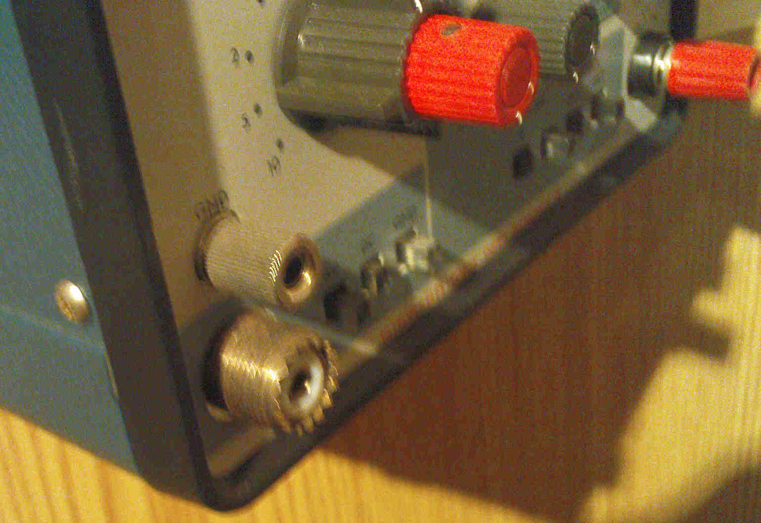

ich habe ein spottbilliges Oszi bei Ebay ersteigert. Habe auf dem Photo
aber nicht genau genug auf den Anschluss für den Tastkopf geachtet, und
es für einen BNC-Anschluss gehalten.
Im Anhang im Bild ganz links unten ist der tatsächliche Anschluss zu
sehen. Weiss einer wie dieser Stecker heißt und wo man evtl.
Adapterstücke bekommt?
Vielen Dank schonmal!

PL-239
Am besten kaufst du dir einen PL-239-nach-BNC-Adapter, dann kannst du
wenigstens Standard-Mess-Ausrüstung da dran klemmen.
PL239, ebenfalls bei ebay find-/ersteiger-/kaufbar .-)
