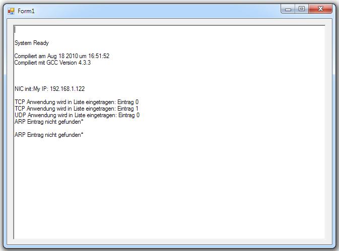

Hallo, ich hätte eine Frage zum Auslesen der Seriellen Schnittstelle mit
C#. Es funktioniert alles wunderbar und alle Werte werden in einer
Textbox ausgegeben. Nur habe ich ein Problem:
Meine Werte werden alle unendlichfach ausgegeben. Ich möchte allerdings,
dass mir der Wert nur ein einziges Mal an die Textbox übergeben wird.
Mit diesem Befehl fügt er mir den Wert immer und immer wieder hinzu:
this.Invoke(new EventHandler(DisplayText));
In DisplayText steht "textBox1.AppendText(dataEmpf);" drinnen.
Allerdings möchte ich, dass er mir alles nur einmal an die Textbox
übergibt. Könnte mir jemand einen Tipp geben wie das funktionieren
könnte?
Vielen Dank im Vorraus

Mit dem Code hängt er mir die Daten immer wieder hinten dran. Ich möchte
allerdings, dass er mir die Daten nur ein einziges mal in die Textbox
schreibt. d.h.: wenn ein neuer Wert kommt, dann soll er den alten in der
Textbox überschreiben und dann soll (wenn die Daten zb "Hallo" wären)
nur einmal in die Textbox "Hallo" schreiben.
Ich mache eine WinForm und will die serielle schnittstelle auslesen.
Wenn ich es mit .text schreibe hört er zwar gleich auf, aber schreibt
mir die daten trotzdem 4mal hinaus. Ich möchte es aber nur einmal haben

Nein, das serialPort1_DataReceived Signal kommt nur ein einziges mal.
Allerdings bin ich mal in Einzelschritten alles durchgegangen und hab
gemerkt, dass mein Signal dataEmpf schon von vornherein um die 4mal das
Signal liefert. Kann es sein, dass mein µC (von dem das Signal kommt) zu
schnell für mein Programm ist?
@Suchender: Dein Problem ist "Invoke"
Wenn du Invoke verwendest, wird zwar in den MainThread synchronisiert -
dein Thread in dem der Eventhandler aufgerufen steht aber so lange, bis
Invoke wieder zurück ist. Invoke entspricht einem "SEND".
Was du machen musst ist ein POST oder ein BeginInvoke. Das ist die
Asynchrone Variante. Du darfst auch auf keinen Fall eine Membervariable
(dataEmpf) für den Transport verwenden. Weil die dann jedes Mal
überschrieben werden "könnte" !!
Multithreading ist so eine Sache ...
Ich hab mal auf die Schnelle eine kleine TestApp gebastelt.
Eine Form mit einem serialPort1 und einer RichTextbox.
  public partial class Form1 : Form
    public Form1()
      InitializeComponent();
      // serial port öffnen
      this.serialPort1.Open();
    private void serialPort1_DataReceived(object sender, System.IO.Ports.SerialDataReceivedEventArgs e)
      // Daten auslesen und zwischen speichern...
      var data = this.serialPort1.ReadExisting();
      // trace vorbereiten und ausgeben...
      var dt = DateTime.Now;
      System.Diagnostics.Debug.WriteLine(string.Format("DataReceived: {0}:{1} EventType:{3} Data:'{2}'", dt.ToLongTimeString(), dt.Millisecond, data, e.EventType));
      // POST an den MainThread um die RichText Box zu befüllen!
      // POST (BeginInvoke) und nicht SEND (Invoke) um den SerialPort nicht unnötig aufzuhalten!!)
22
      this.BeginInvoke((Action)delegate() {
23
        this.richTextBox1.Text += data; });

Hoffe das hilft dir weiter!
Grüße aus Wien
Christian
