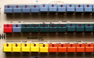

Redet ihr von diesem Tastern? Weiss jemand, wo man diese Farben herbekommt? Conrad, Reichelt und die anderen führen nur wenige Farben.

Harkan schrieb: > Redet ihr von diesem Tastern? Ja, aber die bei Reichelt erhältlichen DTL 2 RT (und andere Farben) [1] sind schmaler und länger. [1] http://www.reichelt.de/index.html?ARTICLE=7247
Manuel Z. schrieb: > switch-misc -> STK sollte passen. Zumindest hab ich die verwendet und > die Reichelt Taster passen :) Der nicht, aber SRKL sieht gut aus. :-)
Alexander Dahl schrieb: > Ja, aber die bei Reichelt erhältlichen DTL 2 RT (und andere Farben) [1] > > sind schmaler und länger. oh, das wäre mir nicht aufgefallen! Stimmt, die bei Reichelt nennen sich "DTL 2 RT". Weiss jemand eine Quelle für weitere Farben dieser Schalterart?
Kennt einer eine Quelle, wo man solche Tastaturfelder wie das hier oben Beitrag "Re: DTL 2 (Digitast) Reichelt" neu beziehen kann? Ich bräuchte so etwas für eine Selbstbau Orgel!
Die breiten sind bloss normale Schalter mit breiter Kappe: http://shop.flewo.de/product_info.php?info=p10413_orange-grosse-kappe-f-digitast-m-3mm-loch.html
