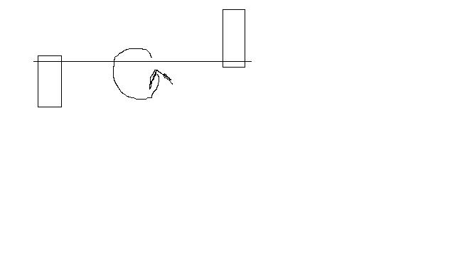

Hallo Zusammen, Ich habe heute mittag meine Platine fertig bestückt und wollte sie eben noch in Betrieb nehmen, da ist mir aufgefallen dass ich Trottel den 34-poligen Wannenstecker spiegelverkehrt im Eagle-Layot angeordent hab. Platine is fertig also alles drauf! Deswegen kommt neu machen auf keinen Fall in frage. Also es ist so ich muss zwei Platinen miteinander verbinden, beide haben einen 34 pol-Wannenstecker. Wenn man nun von Oben jeweils auf die Bauteilseite drauf schaut, muss der Pin der linken Platine von oben links auf den Pin der rechten Platine nach unten links. Ich erstell gleich noch ne Grafik und poste sie damit das Problemchen nochmal veredeutlich wird. ich hab eben schon Flachbandkabel kreuz und quer gedreht und sehe keine Möglichkeit. Danke im voraus für alles nützliche. Gruß sven

Danke mal soweit an Alle, hier die versprochene Datei. Nicht schön aber reicht um die Problematik zu beschreiben! gruß sven
Sven schrieb: > Danke mal soweit an Alle, > > hier die versprochene Datei. Nicht schön aber reicht um die Problematik > zu beschreiben! Ach so rum! Dann musst du zusätzlich zu der Einzellitzenvertauschaktion noch eine 180° Verdrehung ins Kabel einbauen.
so quetschen und verdrehen, ist nicht die beste zeichnung ich weiß
oder das Wannenprofil vertauschen - man kann die Wanne bei bereits eingelötetem Zustand über die Pins ziehen und dann um 180° gedrehtr wieder über die Pins aufsetzen.
Denker schrieb: > so quetschen und verdrehen, ist nicht die beste zeichnung ich weiß Das hilft dir nichts. Da kommen die Spalten verkehrt herum raus.
Karl heinz Buchegger schrieb: > Denker schrieb: >> so quetschen und verdrehen, ist nicht die beste zeichnung ich weiß > > Das hilft dir nichts. Da kommen die Spalten verkehrt herum raus. Wenn du das mal durchdenkst, kriegst du dann diese Verbdindungen und die kann man dann nur damit korrigieren, indem man selber die Litzen noch mal einzeln vertauscht.
Karl heinz Buchegger schrieb: > Karl heinz Buchegger schrieb: >> Denker schrieb: >>> so quetschen und verdrehen, ist nicht die beste zeichnung ich weiß >> >> Das hilft dir nichts. Da kommen die Spalten verkehrt herum raus. > > Wenn du das mal durchdenkst, kriegst du dann diese Verbdindungen und die > kann man dann nur damit korrigieren, indem man selber die Litzen noch > mal einzeln vertauscht. Da hast du wohl recht, Denkfehler :-/
Harl heinz hat recht! Ich hab das bestimmt ne stunde durch gedacht,mitt drehen und wenden is nichts zu machen. Den Wannenstecker hab ich übrigens auch schon runter gemacht die pins sind noch auf der platine. Ich hätte auf der unterseite Platz bringts mir was wenn ich von unten ran fahre also im prinzip von der bottom seite, ich könnte die Pins ja alle andersum einlöten?

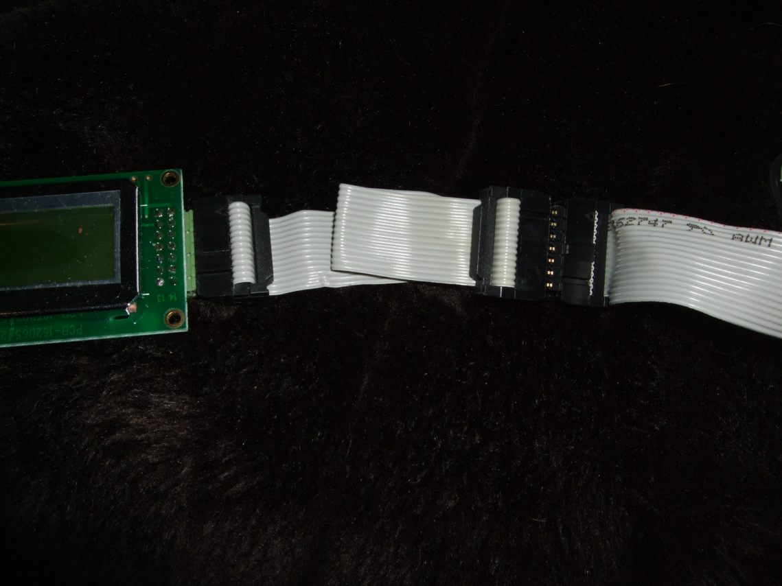

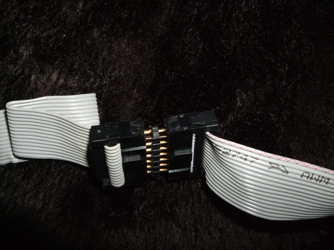

Vor dem Problem stand ich vor kurzem auch, nur bei mir war es ein Display das den Wannenstecker auf der Displayseite haben wollte. Das Kabel wäre so höher als das Display gewesen :( ich hab es dann wie im Bild gelöst.
