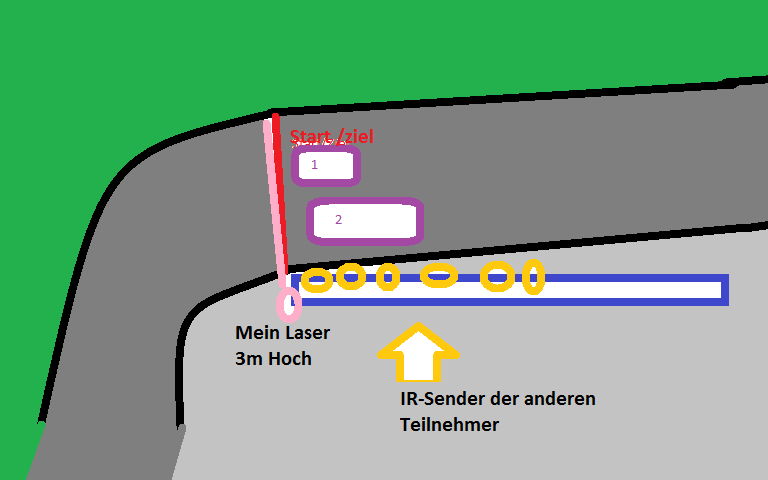

von Daniel H. (scretchy)
Hallo.
Ich habe hier mal Skiziert, was das Problem ist.
Das Auto 1 überholt Auto 2 im Berreich der Start/Stop linie. Was sehr
häufig vorkommt, weil einige Teilnehmer noch abbbremsen um ihre Zeit zu
treffen.
Jetzt kommt aber Auto 1 erst nach dem Überholvorgang in den IR Strahl.
Also erst 2 Sekunden später <- Fehlmessung.
Was ist wenn die permanent nebeneinander herfahren?
Meine idee ist jetzt in dem Rosa Berreich einen Laser aufzubauen, der
die Startstoplinie praktisch komplett ableuchtet. Jetzt den Empfänger
aufs Dach. Und schon funktioniert das ganze.
Jetzt ist die Problematik, wird mein FotoTransistor auch auf die
IR-LED's der anderen Reagieren? Oder bekommt man das vom Wellenberreich
soweit hin, dass er nur meinen Laser erkennt. Der Laser liegt bei 650nm.
Fals dies nicht geht, muss mein Signal halt codiert werden. Was weiß ich
iwie ein aus ein aus aus ein oder so.
Aber dafür ist dieZeit zu knapp oder?
2mm Laserstrahldicke ist auch glaube ich schon zu viel. Und in 0,045ms
kann man höchstens einmal ein aus oder?
Und nochmal. Ich kann nur eine Seite der Fahrbahn bebauen, keine Brücke,
nicht die Asphaltdecke aufreißen ;-)
