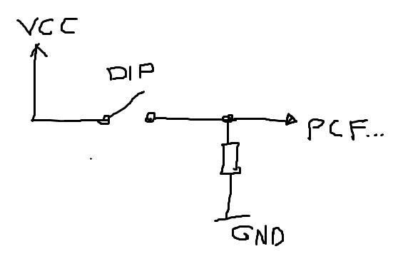

Christian R. schrieb: > machs doch so (siehe attachment) Aha! Also, mit einem Pull-Down-Widerstand... Ich habe es auch eigentlich schon überlegt, wusste aber nicht, ob für die I²C-Adresse möglich ist... Was soll ich für einen Widerstand nutzen? 10K? Danke Luca Bertoncello

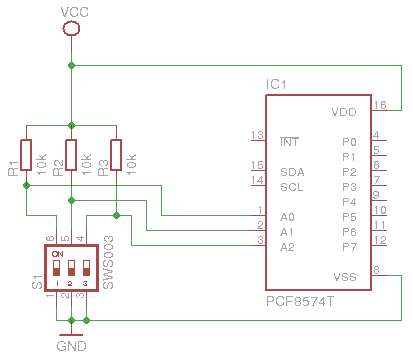

Du benötigst einfach Pull-UP Widerstände (10KOhm gegen VCC) die Du dann mit dem DIP Schalter gegen GND schaltest. Dazwischen werden die Adressleitungen angeschlossen. So kann man zwischen VCC und GND wechseln. Gruß minipilot
minipilot schrieb: > Du benötigst einfach Pull-UP Widerstände (10KOhm gegen VCC) die Du dann > mit dem DIP Schalter gegen GND schaltest. Dazwischen werden die > Adressleitungen angeschlossen. So kann man zwischen VCC und GND > wechseln. Also, im Prinzip so was? Danke Luca Bertoncello
Ja so, allerdings kannst du dir die Arbeit eventuell sparen: Der PCF8577 hat interne Pulldowns, der PCF8574 könnte die auch haben. Wenn dem so ist, musst du nur nach Vcc schalten.
Samuel K. schrieb: > Ja so, allerdings kannst du dir die Arbeit eventuell sparen: > > Der PCF8577 hat interne Pulldowns, der PCF8574 könnte die auch haben. > Wenn dem so ist, musst du nur nach Vcc schalten. Wie kann ich es kriegen? Im Datenblatt habe ich nix gefunden... Danke Luca Bertoncello
Der PCF8574 hat keine internen PullUPs oder DOWNS soweit ich weiß. Zumindest hätt ich's bei meinen Schaltungen noch nicht berücksichtigt! Ob Widerstand nach VCC und schalten nach GND oder umgekehrt bleibt dir überlassen. 10k ist ok! Grüße, Christian
