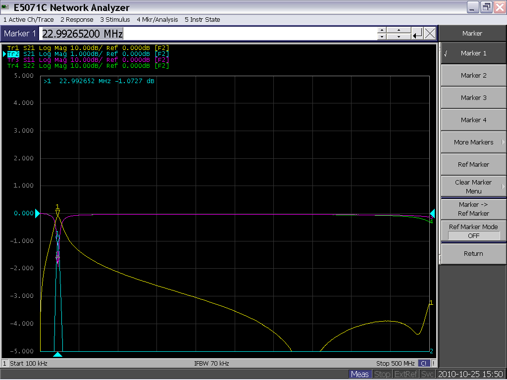

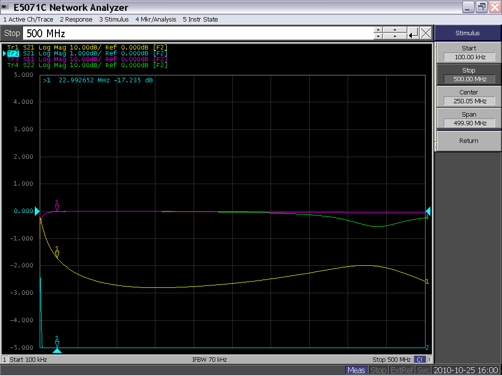

für einen Norton Verstärker im Bereich 100-200MHz versuche ich einen
Trafo auf einen Ringkern zu wickeln. Lt. einem Artikel
http://www.thegleam.com/ke5fx/norton/lankford.pdf
brauche ich 1:4:11 Wicklungen. Dazu hab ich mir Amidon Ringkerne mit dem
Material 12 (Eisenpulver) und 61 (Ferrit) besorgt die für den
Frequenzbereich passen sollten.

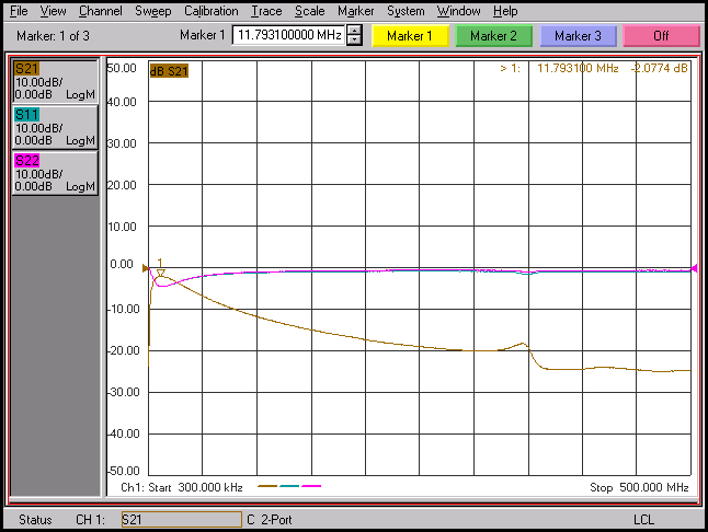

Versuchsweise aufgebaute 1:1 Trafos haben nur mäßig gut funktioniert. Um
zu klären wieviele Windungen die Primärseite wohl braucht (die im pdf
einfach nur eine Windung hat) habe ich mal zweimal 3 Windungen auf den
T37-12 Kern drauf (erstes Bild): das gibt nur eine sehr schwache
Kopplung von -30dB. Die Wicklungen stehen sich auf dem Kern gegenüber,
aber das ist auf dem 1:4:11 Trafo ja auch nicht anders zu machen. Mit
dem Ferritkern FT37-61 mit zweimal 4 Windungen sieht das anders aus. Bei
11MHz ist das s21 bei -2dB, fällt dann aber schnell ab obwohl der Kern
bis 200MHz gut sein sollte:
http://www.amidon.de/katalog.pdf (S.14)
Eine höhere Anzahl Windungen für den 1:1 Trafo macht die Sache anders,
aber nicht besser: S21 bei -10 bis -30dB, keine Anpassung. Zweimal 15
Windungen, damit nimmt jede Wicklung den halben Kern in Beschlag (0,4mm
Kupferlackdraht).
Gut, 1:1 Baluns wickelt man eh mit zwei verdrillten Drähten (kann ich
bei dem Ziel des 1:4:11 Trafos aber nicht machen). Mit 2 verdrillten
Drähten und 10 Windungen sieht der Trafo schon besser aus, aber ist weit
davon entfern breitbandig oder eben zu sein. Und verdrillen kann ich
meine Windungen am Ende eh nicht.
Was mache ich falsch? Wie wickelt man HF-Trafos?

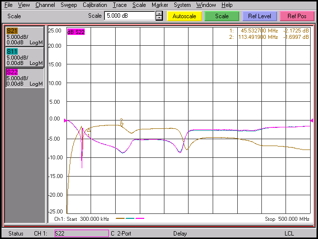

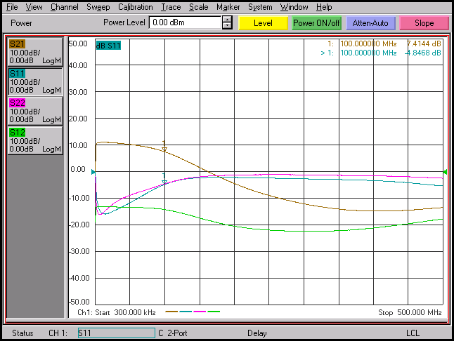

von Randy (Gast)

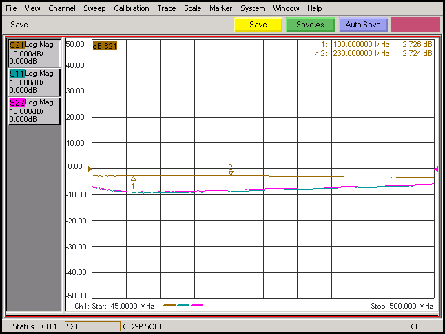

FYI:
Ich hab einen Doppellochkern von Epcos getestet(B62152A0007X001), K1
Material, bis 250MHz geeignet. Von Bürklin.
http://www.epcos.com/inf/80/db/fer_07/de_core.pdf
Als Trafo mit jeweils einer Windung funktioniert das relativ gut.
Breitbandig von 45-500MHz. Anpassung geht so, IL soll mich jetzt mal
nicht stören. Die Spule mit 11 Windungen ist bei 100-220MHz schon
oberhalb der Serienresonanz, aber noch hochohmig. Sollte soweit ok sein.
Mit einem BFQ18A als Transistor geht der Norton Verstärker bis ca.
100MHz, obwohl ich mir von der Transe mit 4GHz Transitfrequenz eine
etwas höhere Grenzfrequenz erhofft hätte. Am Trafo sollte es eigentlich
nicht liegen. Am Aufbau auch nicht (hab grad keinen Foto da). Ich werde
mal einen anderen Transistor testen.
Hmm... any ideas? Anderen Transistor werde ich mal anschließen. Aber
ansonsten?!?
Randy

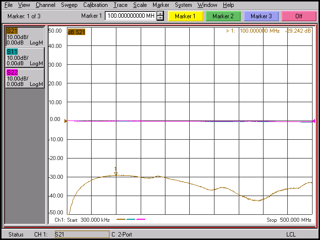

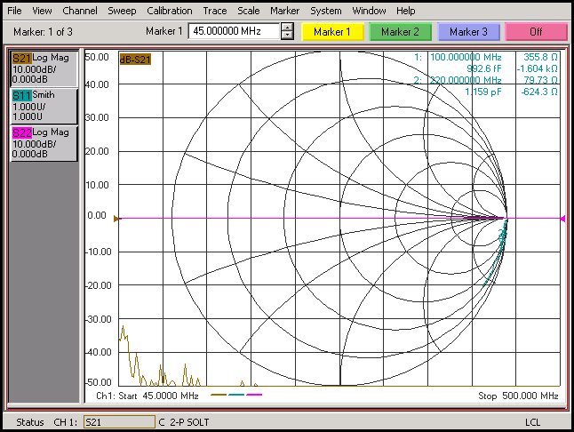

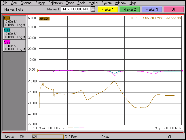

von Randy (Gast)
> Hast du dich an die Wickelanweisungen gehalten und die Zuleitungen
> extrem kurz?
Ich hab heute Versuche mit einem Doppellochkern von Epcos
(B62152A0007X001) gemacht. Zwei Trafos mit 1 Wdg primär und 15 sekundär
(mit Abgriff bei 4 Wdg, so wie ich es für den Trafo Norton Verstärker
brauche). Zuerst mit den Seiten mit den 15 Windungen zusammengeschlossen
und die Wicklungen mit je einer Windung an den NWA, dann umgekehrt. Die
S-Parameter sind desaströs. Da wundert es mich noch dass der Verstärker
mit dem Trafo überhaupt ein so flaches s21 mit grob der richtigen
Verstärkung nach Theorie hatte. (siehe Beitrag oben:
Beitrag "Re: HF-Trafo für Norton-Verstärker wickeln"
Beim Wickeln hab ich mich an den Vorschlag gehalten:
http://www.darc.de/uploads/media/2m_vv.pdf
Wobei man bei einem Doppellochkern eh nicht viel variieren kann. Genau
des selben habe ich nicht, aber einen mit ähnlichen Maßen und einem
Material das lt. Hersteller bis 250MHz geeignet ist.
Langsam frage ich mich was man bei Trafowickeln alles beachten muß...
Randy
Ich kann mich nicht an auch nur einen Trafo erinnern, den ich nur mit
einer Windung bewickelt hätte. Man sagt eigentlich, das man für einen
Übertrager mindestens 4 Windungen benutzt.
Verdopple doch einfach mal alle Windungszahlen und messe dann nochmals.
Netzwerkanalysator haben eh die meisten nicht. Da bist du ja richtig gut
ausgerüstet.
Deine Messung kann ich eh nicht nachvollziehen. Worin unterscheiden sich
die drei Bilder?
Wenn ich sowas machen müßte, würde ich während der Messung den Trafo
entsprechend wie gewünscht resistiv abschließen. Ob das nach Vorschrift
ist, weiß ich nicht. Aber es wären ja die realen Betriebsbedingungen.
