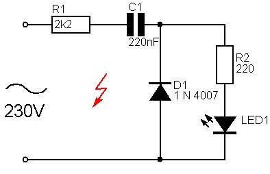

wie kann man sich einen Steckdosenprüfer selber bauen??
Ich bin Azubi und unser Ausbilder warf neulich mal in die Runde, das wir
uns mal einen Kopf machen sollten einen Steckdosentester zu bauen.
Anzeigen soll er ob der L - Leiter rechts oder links ist, und das L und
N vorhanden sind.
nach ein wenig Suchen bin ich auf eine LED an 230 V Schaltung gestoßen
für Phase rechts bzw links kann man ja gegen PE messen....
und wenn L und N auch richtig angeschlossen sind sollen die ja auch
leuchten.

Ich verstehe den Satz nicht: "nun das Problem dass die LED an 230 V
Scvhaltung vom Anforderungsgrad ziemlich niedrig ist."
Heisst es, dass die Lösung des Problem zu einfach ist oder dass Du nicht
sicher bist, wie die LED an 230V anzuschliessen ist?
Im ersten Fall: die schönsten Lösungen sind die einfachsten!
Im 2.Fall: Vorwiderstand und zu LED parallel eine Diode in die
Gegenrichtung.

von alex (Gast)
Du musst deine Schaltung sehr hochohmig bauen, da dir beim Ableiten des
Stromes von L nach PE ein verbauter FI auslösen kann.

Eine vernünftig LED leuchtet schon bei 1mA satt auf. Da hat kein FI
auszulösen.

Um mal auf den TO zurückzukommen ...
Nimm einfach dreimal Deine LED-Schaltung, einmal zwischen den beiden
Steckerkontakten (N/P) und zweimal zwischen Erde und den Kontakten.
Wegen FI noch passenden Widerling und Du siehst ob die Phase links oder
rechts ist und ob da überhaupt Saft drauf ist.
