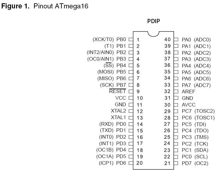

Ich bin ein Anfänger und möchte ein Display am Atmega16 in 4bit-Modus
ansteuern und habe gleich hier im AVR-Tutorial nachgelesen wie das geht.
Doch sind bei mir die Ports PD2 & PD3 für zwei Interrupts besetzt. Im
Tutorial sind die aber für das Display empfohlen.
Kann ich stattdessen beliebige Ports verwenden?
Ich würde gerne die Ports PB oder PC nehmen. Wird das gehen?
Zweite Frage:
Kann ich stattdessen auch einfach die Interrupts auf andere Ports
setzen?
Im Datenblatt steht nämlich dass PD2 & PD3 unter anderem für externe
Interrupts da sind, wesshalb ich sie auch dafür benutze.
Vielen Dank

Kannst du machen.
Bei PORTB musst du auf die ISP Schnittstelle aufpassen. Schau dir die
Appnote 'AVR042: AVR Hardware Design Considerations' von Atmel an.
Bei PORTC musst du auf die JTAG Schnittstelle aufpassen und per [[AVR
Fuses]] abschalten.
Wenn dein Programm INT0 und INT1 benutzt, sind die an PD2 und PD3
gebunden. Die kannst du nicht hardwaremäßig verlegen.

Empfohlen ist das falsche Wort.
Irgendeinen Port muss man nehmen. Also warum nicht Port D?
Ja klar.
Ein LCD ist ja nicht auf bestimmte Spezialfunktionalität angewiesen. Und
Bitklimpern (gezielt auf 0 oder 1 setzen) kann man mit jedem Port.
Bei C aufpassen: JTAGEN per Fuse abschalten.
> setzen?
Nein.
Wenn ein Portbit Spezialfunktionalität hat, dann ist man an genau diesen
Pin gebunden, wenn man diese Funktionalität benutzen will.
