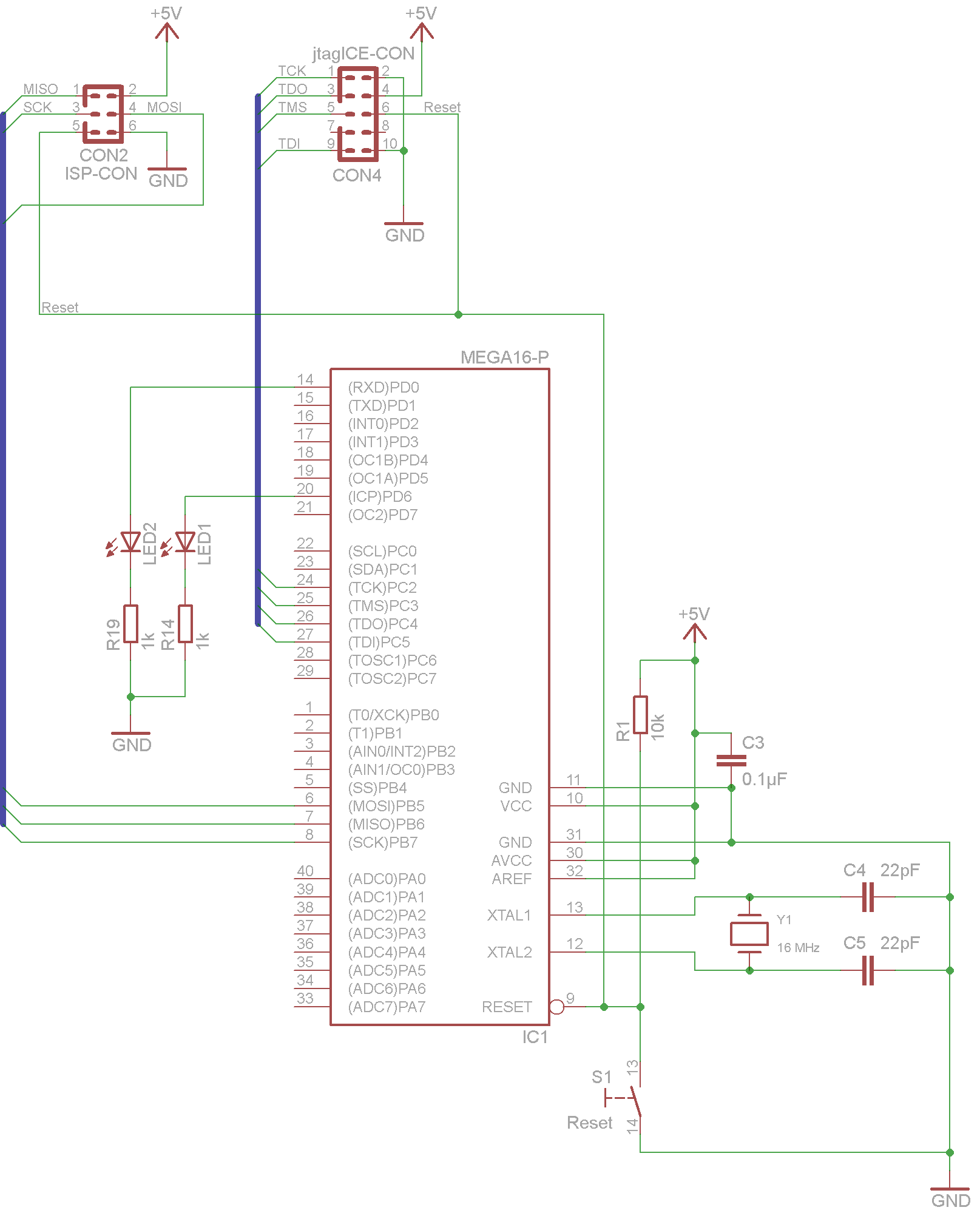

bin gerade dabei einen ATMega16-16 in Betrieb zu nehmen. Das Flashen via
ISP funktioniert ohne Probleme (keine Fehlermeldung, AVR-Studio meldet
bei allen Punkten der Übertragung ein "OK!"), doch leider funktioniert
das Testprogramm nicht. Es sollen einfach beide LEDs leuchten, dafür
setze ich alle Pins von PortD auf High, doch es tut sich gar nichts!
An den Fuse-Bits habe ich nichts geändert!
Gibt es diesbezüglich bekannte Probleme, oder hat jemand einen
Lösungsvorschlag?! Habe nichts einschlägiges dazu gefunden bisher!
Schaltplan ist im Anhang, das Testprogramm hier:

Gast #1893679
Sorry, ein Fehler im Schaltplan, für die Dioden sind R330 Widerstände
eingebaut!!
auch eine Messung mit dem Multimeter direkt an den Ports machte keinen
Unterschied, ebenso an Port A!
Grüße
Rolf
Gast #1894269
Blöde frage, hast du die richtige Datei am Wickel? AVR-Studio ist da
manchmal etwas tricky, wenn man zwei Projekte hat. Du solltest
überprüfen, ob im "Programmierdialog" die richtige Datei ausgewählt ist.
Gast #1894280
ok, falsches HEX-File...
das ist aber ne fiese Falle beim AVR-Studio, dass es beim anlegen eines
neuen Projektes den Pfad zu den erstellten HEX-files nicht anpasst!
naja, jetzt weiß ichs!!
