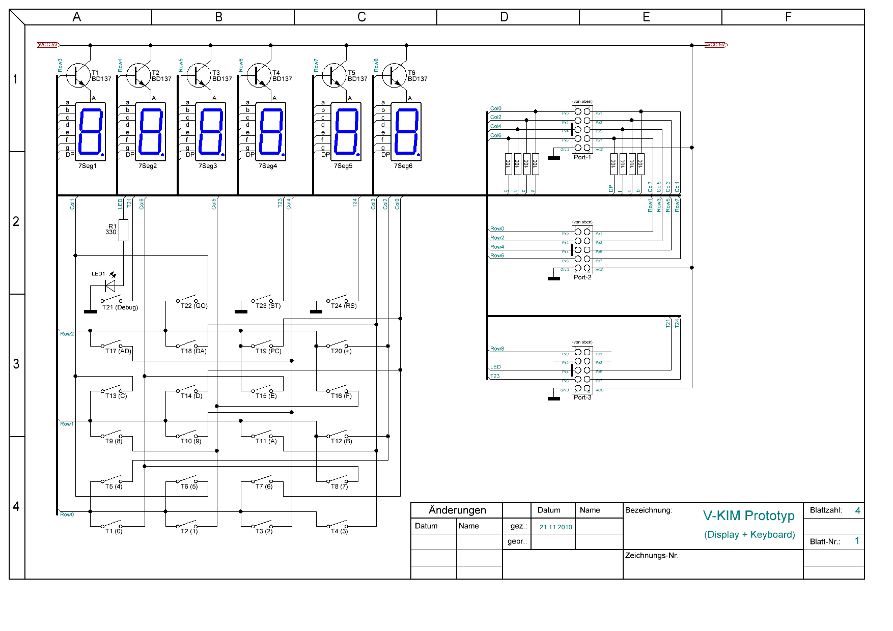

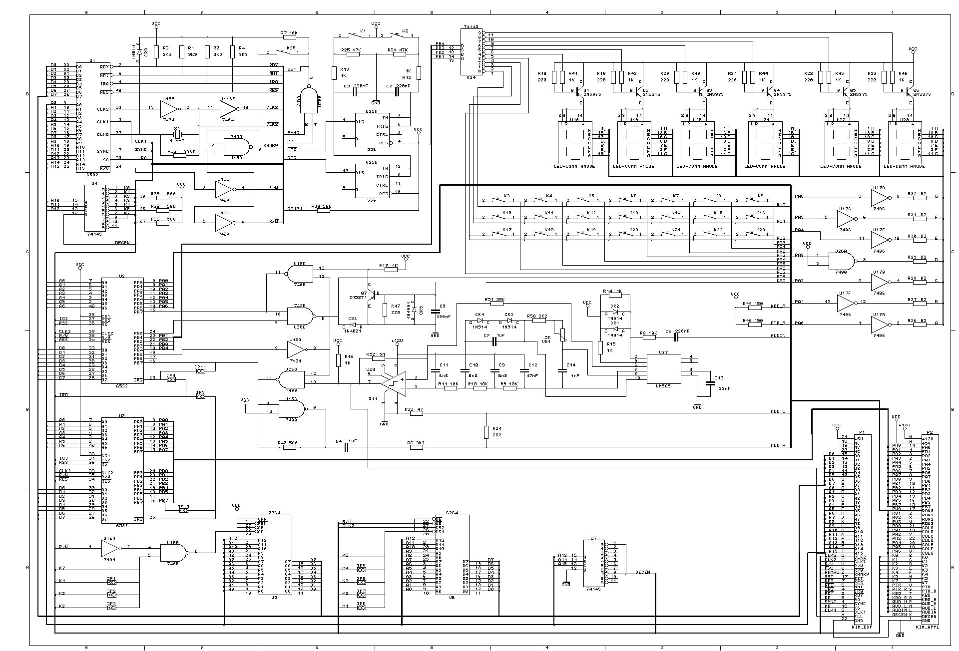

Nun, da waren die 15min wohl um... Hier die Texte..
@Karl heinz: Wer sagt, das ich keine Programme FÜR den KIM-1 schreiben
will?
Ich bin generell fasziniert von der Anfangszeit der Computer.. also ein
Retro-Freak ;-) Und dazu auch noch Minimalist.. reicht das als
Begründung.. ;-)
Schaltplan bekommt du hier angehangen.. ob man das aber wirklich genau
so
nachbilden MUSS, kann ich z.Z noch nicht abschließend sagen.. ggf.
reicht es
sogar, die 7-9 Monitorroutinen abzufangen und nachzubilden..?
Peter

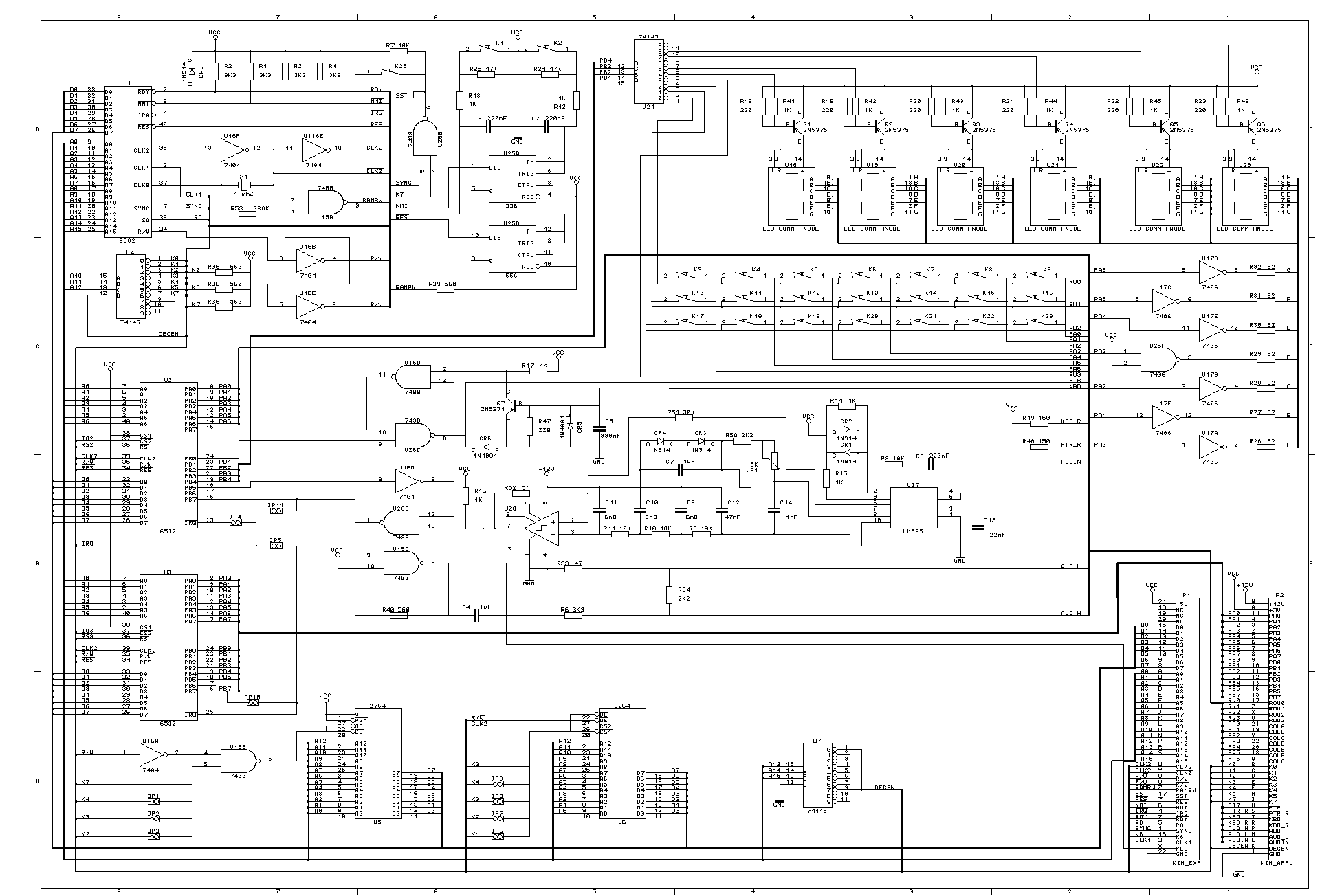

#1894226
Hier der Schaltplan..
Hier die Monitorroutinen:

Es ist möglich eine 1MHz CPU (6502) in Echtzeit zu emulieren mit einem
AVR der mit 18 MHz getaktet ist. Das wurde bei der NES Emulation bereits
nachgewiesen:
NES Emu:
http://instruct1.cit.cornell.edu/courses/ee476/FinalProjects/s2009/bhp7_teg25/bhp7_teg25/index.html
Ich habe mich vor einiger Zeit mit einem sehr ähnlichem Projekt
beschäftigt: die Emulation einer 1541 Floppy, die technisch gesehen
einem KIM-1 sehr ähnlich ist:
1541-Emul: http://t-winkler.net/dokuwiki/doku.php?id=1541-emul:start
Dabei habe ich diese NES Emulation als Basis verwendet.
Der KIM-1 könnte problemlos laufen. Man müsste aber die Tastatur und die
7 Segment LED Anzeige auch am AVR anhängen. Oder möchtest du das über
ein Terminal emulieren?

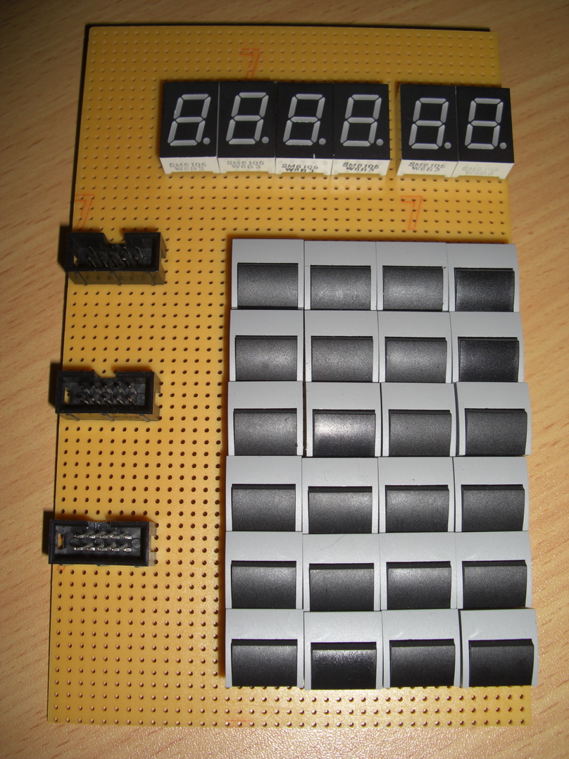

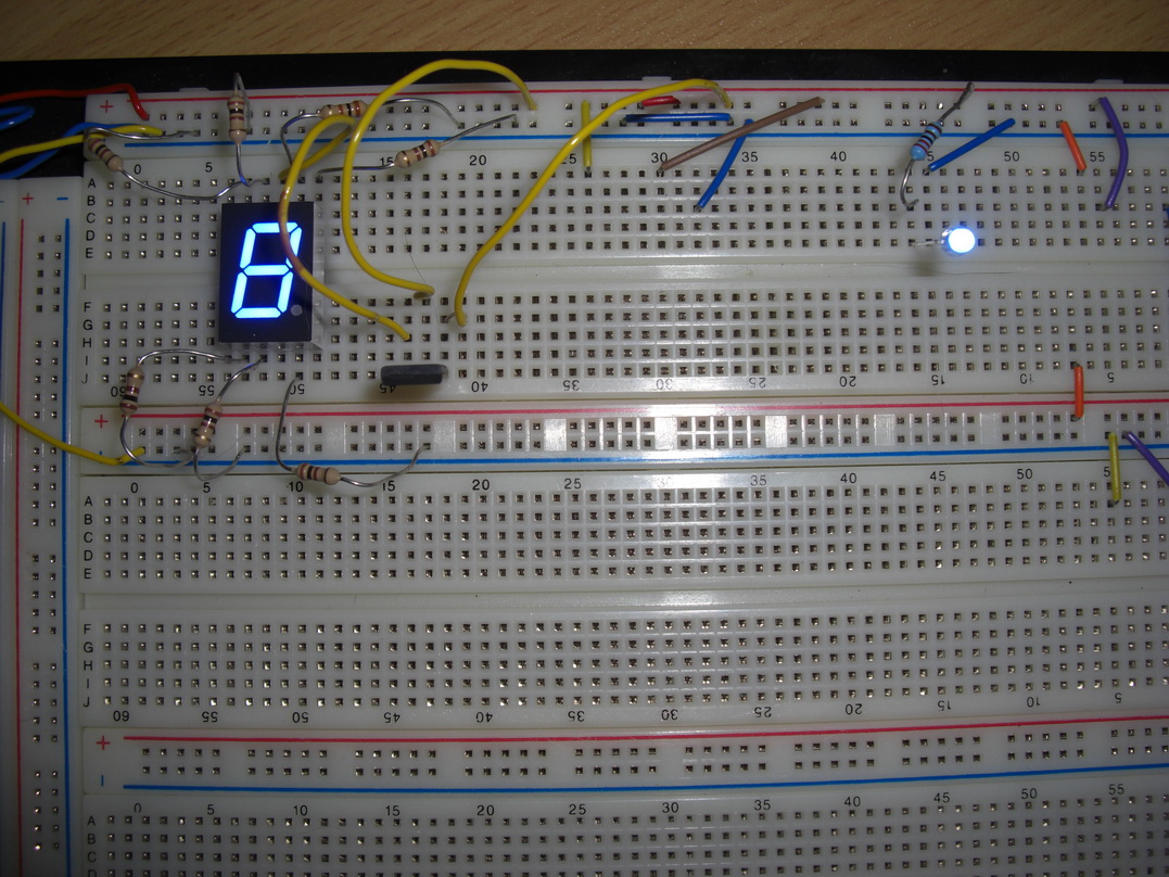

#1904200
Update: ich habe die NES Emulation angepasst auf das Speichermodell des
KIM-1.
Die NES Emulation läuft leider etwas langsamer wie ein 1MHz 6502 bei
einem AVR Takt von 20MHz. Vielleicht lässt sich da noch was optimieren.
Aber Geschwindigkeit ist ja nicht alles. Ich gebe die Zugriffe auf die
6530 Ports direkt auf die Atmega644 Ports aus. Damit sollte Tastatur und
7-Segment funktionieren.
Ich habe mir nun 7-Segment und Printtasten bestellt. In den nächsten
Wochen werde ich das mal auf einer Lochraster aufbauen und testen.

#1904474
Das scheint mir aber nicht der original KIM1-Schaltplan zu sein - der
hatte IIRC 8 Stück 6102 (1k x 1!) SRAMs und das Monitor-ROM fest in den
6530 drin (je 1k x 8 IIRC).
Aber das wäre schon ne schöne Ergänzung zum 8080 mit CP/M im AVR :-) -
vielleicht sogar mit erträglichem Aufwand zum Apple II erweiterbar...
(Edit: stimmt, zum Apple II gab's ja auch schon was -
http://instruct1.cit.cornell.edu/courses/ee476/FinalProjects/s2007/bcr22/final%20webpage/final.html
- die Jungs sind aber nicht wirklich weit gekommen)
-- Michael

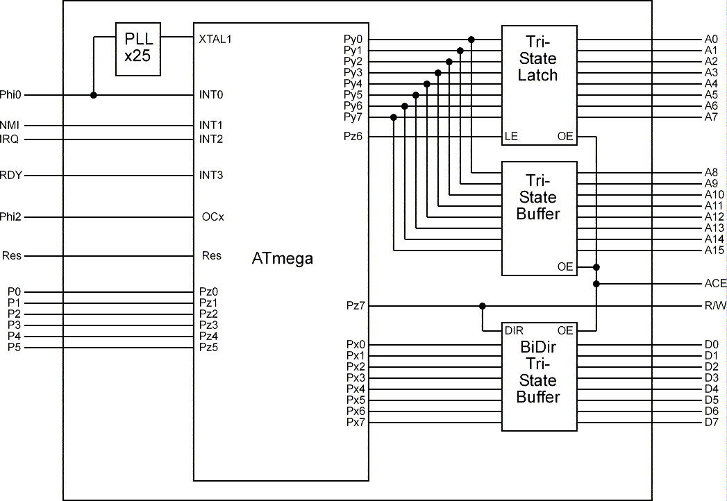

#1917280
Das könnte ja eine art 6502 / 6510 Ersatz werden. Das wäre gut falls mal
die Chips knapp werden.
Nur befürchte ich, der Atmega wird das Bus Timing niemals einhalten
können.
Für diesen Zweck wird es wohl irgendwann Ersatzchips auf CPLD/FPGA Basis
geben. Leider ist eine CPU wie die 6502 ein CPLD zu klein und ein FPGA
zu gross/teuer ...
Wenn du den C64 in Atmega aufbauen möchtest, komplett, nicht nur den

(Firma: TH Köln) Persönliche Seite #1920868
mir ist zwar gestern mein Arbeitsrechner kaputt gegangen, aber vorher
konnte ich noch etwas weitermachen und habe den Emulator ganz grob
'fertig'.
Folgendes ist dabei herausgekommen:
Pur Assembler, alles komplett durchgetaktet. 25MHz-Raster, 4CK für
externen Speicherzugriff reserviert(out ADDLow, out ADDHigh, out RE/WE,
in/out Data), dann jeweils 21 Takte Verarbeitung. Zyklengenaue
Verarbeitung der 6502-Opcodes inkl Speicherzugriff. Das Bustiming sollte
ich mit etwas Arbeit auch abbilden können, müsste ja 'nur' die OUTs und

Hab' mir mal das Bustiming genauer angesehen und könnte mir gut
vorstellen, dass es so geht (Skizze und Code):
RAM_READ:
  ; sync: Phi0 erreicht Vcc-0.2V
  2x  nop
    cbi ALE
    out add_L
    sbi ALE
    out add_H
    sbi RW
    out data_DDR, input
  14x  nop
    in data
  2x  nop
RAM_WRITE:
  2x  nop
    cbi ALE
    out add_L
    sbi ALE
    out add_H
    cbi RW
22
    out data_DDR, output
23
  10x  nop
24
    out data
25
  6x  nop
Bei den Datenleitungen bin ich mir aber nicht wirklich sicher, ob das
eine gute Lösung ist, oder ob ich sie nicht über den AVR länger
hochohmig schalten muss. Aber ansonsten müsste ich so alle
Min/Max-Vorgaben einhalten können (mit 74HCTxx). Der Emulator sollte
auch da herum passen.
#1945805
So, der Urlaub ist zu Ende, bin wieder im Lande ...
Inzwischen sind die blauen 7-Segment aus China da. Habe dieses
Wochenende meine LED Theorie etwas aufgebessert und die Display am
Breadboard getestet.
Und ein Schaltbild gezeichnet. Es zeigt die Erweiterung für ein AVR
Entwickler Board auf Lochraster.
Die 100 Ohm Widerstände beziehen sich auf das von mir verwendete blaue
7-Segment Display bei 5V. Die Displays laufen mit 3,4V und ziehen 15 bis
20 mA.
Für andere (rote,grüne) Displays müssen die Widerstände entsprechend
angepasst werden.
Der BD137 ist überdimensioniert, ich weiß. Aber habe gerade nix anderes
da ...

Das KIM-Rom habe ich mir auch mal angesehen, sollte eigentlich kein
Problem sein, dass anzupassen auf AVR. Ich habe nur nicht ganz
verstanden, was mit dem dritten Port ist, im KIM-Rom tauchen nur A+B
auf, liegt der auf dem anderen IO-Baustein??

Ich habe alle Teile beisammen, aber hier hat es so schönen Schnee, das
wirkt stark Projekt verögernd ...
Aber immerhin habe ich nun den Lochraster Aufbau im Lochmaster geplant:
http://t-winkler.net/dokuwiki/doku.php?id=kim:kim1284#prototyp
Und gestern bin ich auch noch etwas zum Löten gekommen, - es wird
langsam.

Mir ist dabei noch eine 'Inkompatibilität' zu der Platine von Thomas
aufgefallen: Ich habe für IRQ, NMI und RST INT0 bis INT2 verwendet, der
Platinenaufbau würde aber PinChange-Interrupts verlangen. Problem eins
ist das Entprellen bei diesen Leitungen, außerdem würde der PCI beim
Drücken und auch beim Loslassen der Taste auslösen.
Das Entprellen könnte man vielleicht lösen, indem die entsprechenden
Leitungen per PWM nur mit 50Hz oder so versorgt werden, für die
PCI-Verwendung fallen mir aber nur FlipFlops ein
(Firma: TH Köln) Persönliche Seite #1986218
Da ich wegen dem (C) nicht Bescheid weiß, habe ich das KIM1-ROM nicht
dabei gelassen. Dieses müsste als .db-Anweisung in die Datei
"k1rom_inc.asm".
Zur 'Bedienung' weiß ich nicht so recht, was ich sagen soll. Es gibt ein
paar Einstellmöglichkeiten im Code, aber mehr eigentlich nicht. So, wie
es ist (hab die IO-Port grob umgesetzt), sollte die Schaltung von Thomas
mit dem KIM-ROM eigentlich laufen (von vorgenannten Schwierigkeiten mit
dem IRQ etc. abgesehen).
