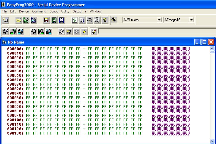

von Marten M. (mcgonahy148)
Ich habe Ponyprog runtergeladen, nicht ponyprog2000, hab mir gerade eine
betaversion 2.07c geladen. Da kann ich den Atmega16 auswählen.
Moment...ich probiers nochmal...
Zumindest "read all" funktioniert nicht. Auch die fusebits kann ich
nicht setzen, ist nicht in "Edit" enthalten....
Halt, er scheint zu lesen, ich hab vorhin nur den falschen controller
drin gehabt vor lauter rumprobieren! Er hat alles augelesen...sieht gut
aus!!! Nur, warum ist dann ponyprog das einzige tool dass mit dem
controller sprechen kann und winavr und avr studio nicht?! Jetzt versuch
ich mal das teil zu programmieren für nen test...
Ich kapiers nicht...ALLES NUR weil ich nicht das neue ponyprog2000
verwendet habe?!?!
Also an ALLE...mit AVR Studio und avrdude funktionierts nicht, mit
Ponyprog schon.
