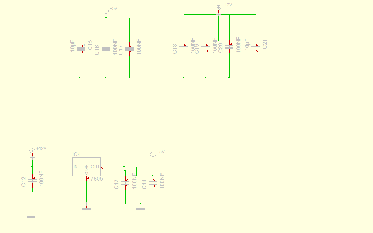

Ich möchte mir gerne eine Uhrwaage bauen, welche sowohl 12V (für
Op.Verstärker) als auch 5V für den AVR verwendet.
Habe entschlossen alles an 12V zu betreiben, und mir die 5V Spannung für
den AVR selber zu erstellen.
Dazu habe ich eine 78S05 Stufe zum Runterregeln, als auch ein
Kondensatornetz zur Stabilisierung der Spannung verwendet.
Ich bin Hobbyelektroniker im Anfangsstadium, drum würde ich euch gerne
Fragen ob ihr mal einen Blick drauf werfen könntet. Ist das eine
gescheite schaltung um 12V zu stabiisieren bzw. 5V für den AVR zu
generieren?
Würde ungern die Platine ätzen und nachher klappt nix :-)
Grüße
Daniel
von kermit der frosch (Gast)
dann mach nen kühlkörper ran, dann wirds.
Bist Du Dir sicher, dass die Zenerdiode richtig herum sitzt? ;-)
von Thomas K. (tomthegeek)

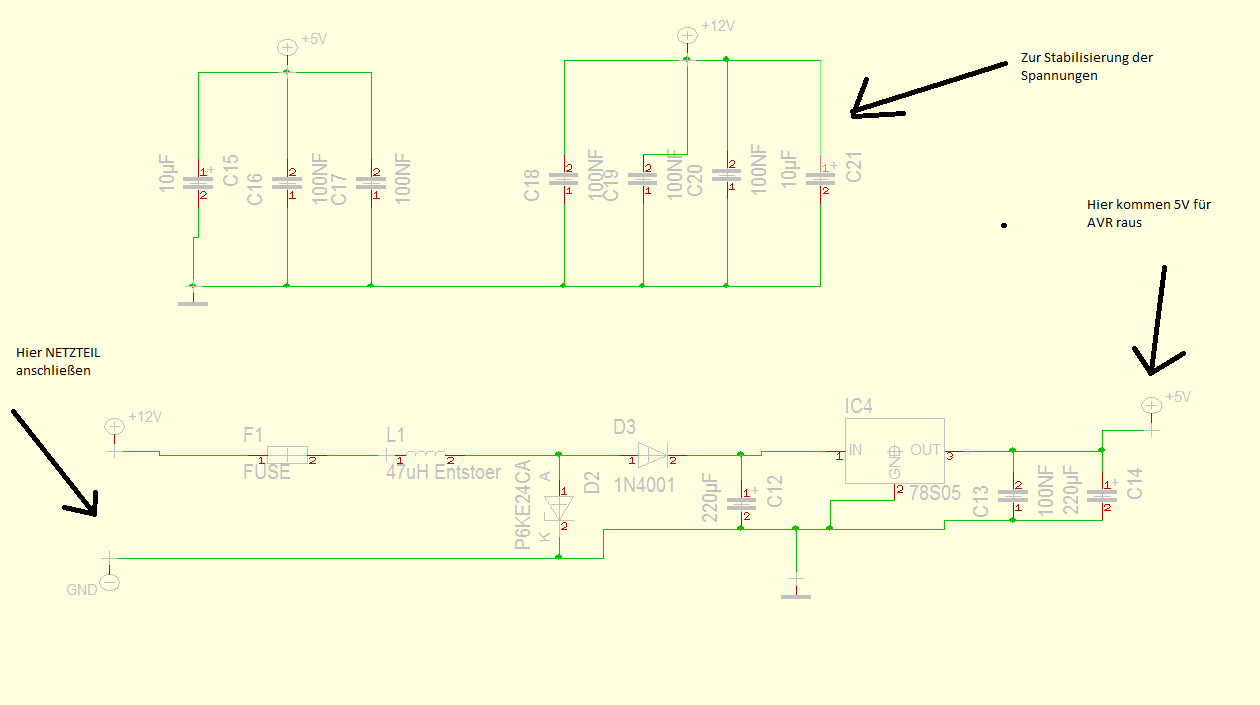

Also ich würde die Kondensatoren bei den 12V weglassen, da du vermutlich
ein 12V Steckernetzteil verwendes, welches sowieso Glätt-Elkos eingbaut
haben sollte. Bau dir die Dinger lieber hinter die Drossel bzw. Parallel
zu C12. Warum hast du die 100nF dreimal drinnen?
Z-Diode umdrehen, oder gleich weglassen.
Der Kühlkörper wurde eh schon angesprochen ;)
von Daniel C. (yorkshirelover)
Ah, danke für den Tipp mit der Zenerdiode :-)
Diese Schaltung sollte ja das 12V Bordnetz aushalten.
Ich brauche lediglich eine Schaltung die an einem 12V Netzteil arbeitet
... ist das vielleicht schon zu schweres Geschütz? Kann ich die
Schaltung ggf reduzieren?
der regler den du verbauen willst, ist ein linearregler, das heißt er
"verbrennt" die überflüssige leistung.
12V - 5V = 7V
je nachdem wieviel strom du dann verbrauchst kannst du dir U=7V setzen
und I = deinem laststrom, dann hast du Pverlust = 7V * Ilast.
am besten du schließt das einmal auf dem breadboard zusammen und hälst
den finger hinter den regler und guckst was passiert.
nimm doch einen schaltregler, wie den LM2574/5/6.
dann musst du allerdings auch ein bisschen mehr teile verbauen /rechnen
von m. keller (Gast)
Wenn nur ein AVR hinter dem 7805 hängt dann lass den riesen C14 weg. Und
den C12 statt eines 220µF Elko lieber ein 330nF Kerko.
Den ganzen oberen Teil (Spannungsstabilisierung) weglassen. Wenn du über
die 5V ziemlich viel Strom fließen lassen möchtest, dann nach der Spule
ein Elko + Kerko.
So wie die Schaltung jetzt ist brauchst du auf jeden Fall eine
Rückflussdiode (schnelle Diode zwischen Ausgang und Eingang vom 7805).
Z-Diode drehen.

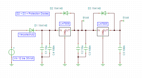

So habe das ganze mal stark vereinfacht.
Ich baue da jetzt noch einen 3,5mm Klinkenstecker ein. Aber ist das
soweit OK?
UPDATE:
So nun mit Verpolschutz, Glätter und Linearregler von 12V auf 5V.
Kann man das so stehen lassen?
von Peter R. (pnu)
Die Schaltung dürfte für ein Steckernetzteil schon gut passen, aber
Vorsicht, ein Klinkenstecker 3,5 mm ist für die Spannungsversorgung
nicht das Rechte. Der kann beim Einstecken Kurzschluss erzeugen. Die
Koaxstecker für Netzteile 2,1mm oder 2,5mm haben gezielten Aufbau mit
breiten Kunststoffzwischenteilen um derartige Kurzschlüsse zu
verhindern.
Falls das "12-V" Netz ein Auto ist:
Mir wäre ein Widerstand  mit so etwa 68 Ohm - 1/2W in Reihe mit 12V
recht sympathisch: Er wäre, zusammen mit den 100 nF ein schöner
Transientenschutz und würde im Falle eines Falles die Verlustleistung im
Regler begrenzen.
von bitte löschen (Gast)
Das mit dem Widerstand ist auch eine gute Maßnahme, mit der Du eine
Freilaufdiode, die ich Dir außerdem noch empfehle, weil negative
Spannung aus dem Bordnetz kommen kann, was z.B. beim Anlassen passieren
kann, vor zu großen Strömen schützen kannst.

von Klaus D. (kolisson)
.. Na dann
der Opa37 läuft lt datenblatt ab 8Volt.
Ich schlage daher vor, du lässt diesen mit Hilfe eines
Lm7809 auf 9 Volt laufen. Zusätlich verwendest du einen Lm7805,
der am Eingang aus den 9 Volt gespeist wird und am Ausgang die %V
bereitstellt.
(die Spannungsregler natürlich in der TO92 version (100mA))
Gruss Klaus

Hallo Daniel Cagara
Sehe mal ob dies Dir hilft?
http://www.pollin.de/shop/dt/OTcyOTQ2OTk-/Stromversorgung/Netzgeraete/Festspannungs_Netzgeraete/Schaltnetzteil_AcBel_API_8545.html
Der Schaltplan von Klaus De lisson geht schon so. Zeichne mal die
Leiterplatte und stelle sie hier rein. Es ist sehr wichtig, das die
Kerkos (100nF) dicht an den Anschlüssen von den ICs sitzen. Eingang und
Ausgang nicht nebeneinander grosse Massefläche. Es gibt viele Sachen wo
man drauf achten sollte.
