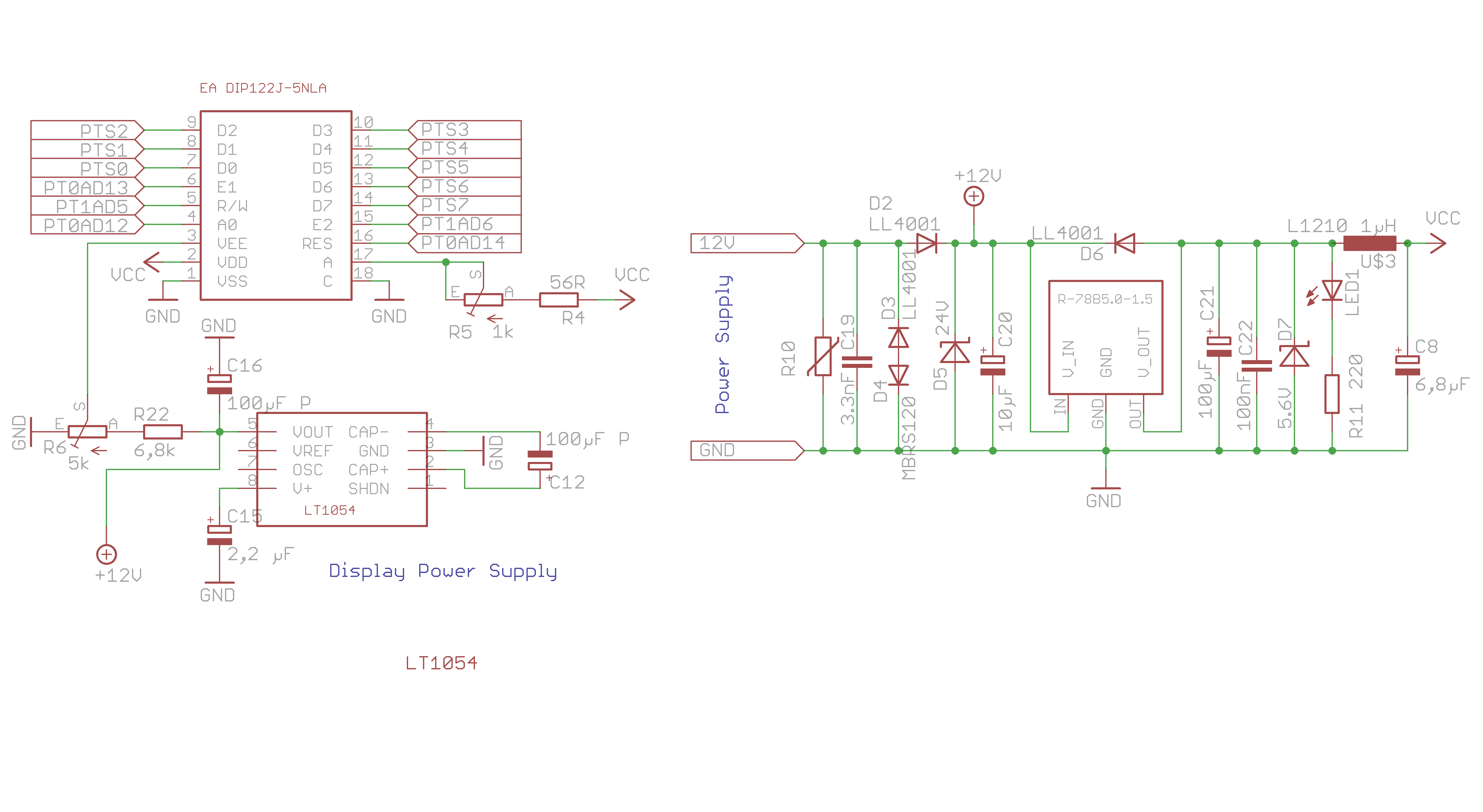

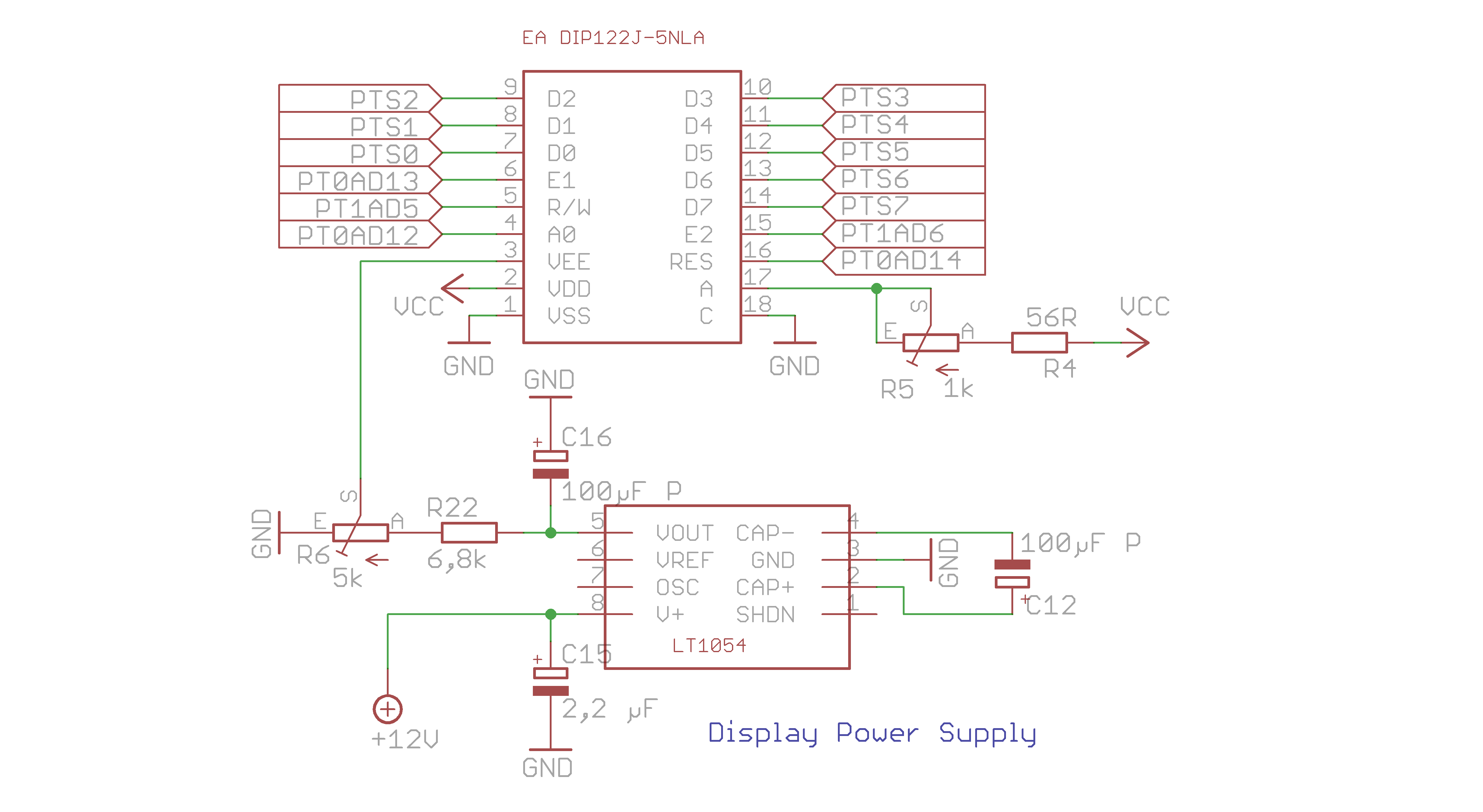

Hallo, ich steuere mit einem Microcontroller ein Grafikdisplay (Dip122) an. Das LCD braucht laut Datenblatt eine Kontrastspannung von ca -4V. Das Display habe ich wie im Bild links gezeigt beschaltet: Der LT1054 liefert dabei -12 V, die über einen Spannungsteiler mit einem Poti genauer auf -4V eingestellt werden kann. Die +12V liefert ein Netzgerät, das genügend Strom liefern kann. Wie ich die +12V auf 5V für die Betriebsspannung des Displays wandle, ist im Bild rechts dargestellt. Folgendes Problem tritt auf: Wenn ich das Display nicht anschließe, habe ich Bei VCC konstant +5V und die Kontrastspannung liefert auch die -4V. Sobald ich aber das Display anschließe, beträgt die Kontrastspannung nur noch gut -2V, weshalb man fast nichts auf dem Display erkennen kann. Außerdem beträgt VCC nicht mehr exakt 5V, sondern etwas weniger. Dieser Effekt fällt noch größer aus, wenn ich noch zusätzlich mehr Strom z.B. durch das Einschalten von LEDs fließen lasse. Kann mir bitte jemand sagen, woran das liegt, bzw. wie ich dem Ganzen entgegenwirken kann? Vielen Dank!
wieso hängt am Vout vom LT das +12V Net wie am power supply ??
Was ist DAS ? D3 und D4 haben welchen Sinn ? Du wolltest nur mal die Bastelkiste leer bekommen ? Ist V+ vom LT1054 auch an irgendwas angeschlossen ? Wer VOUT mit 12 verbindet, muß sich nicht wundern. Und wenn statt 12 mehr als 24V kommen, was geht dann kaputt ? Und warum ist die Schaltung so gebaut, daß dann was kaputt geht ? Mit dem R78B50 hast du ja zum teuersten Bauteil gegriffen, was es so gibt, also am Geld kann's bei dir nicht liegen...
Ben schrieb: > Außerdem beträgt VCC nicht mehr exakt 5V, sondern etwas weniger. Dieser > Effekt fällt noch größer aus, wenn ich noch zusätzlich mehr Strom z.B. > durch das Einschalten von LEDs fließen lasse. Das liegt vermutlich an L1210, dessen Serienwiderstand dürfte zu groß sein. Aber nicht nur da sieht Deine Netzteilschaltung recht sonderbar aus. Was sollen die +12V am Ausgang des LT1054 bewirken?
> wieso hängt am Vout vom LT das +12V Net wie am power supply ?? sorry, die Darstellung war falsch. Auf meiner Platine ist es natürlich so, wie jetzt angehängten Bild. Entschuldigung, dass ich damit Verwirrung gestiftet habe. > D3 und D4 haben welchen Sinn ? Du wolltest nur mal die Bastelkiste leer > bekommen ? Das soll wohl ein Überspannungsschutz sein. Wie nicht allzu schwer festzustellen ist, bin ich nicht der Über-E-Techniker und habe deshalb die Beschaltung von einem Bekannten übernommen. Ich verwende in einem anderen Aufbau die selbe Schaltung in Verbindung mit einem R-785.0-1.0. Da hab ich keine Probleme mit Spannungsschwankungen. Ich habe mich dieses mal für den R-78B5.0-1.5 entschieden, weil ich wohl mehr Strom brauche. Kann mir jetzt nach Berichtigung der Schaltung jemand sagen, woher die Spannungsschwankung kommt?

Micha H. schrieb: > Das liegt vermutlich an L1210, dessen Serienwiderstand dürfte zu groß > sein. Aber nicht nur da sieht Deine Netzteilschaltung recht sonderbar > aus. > Was sollen die +12V am Ausgang des LT1054 bewirken? Meine Berichtigung bezieht sich auf deinen letzten Satz. Die +12V liegen natürlich nicht am Ausgang des LT1054, sondern an seinem Eingang. Das mit dem Serienwiderstand an L1210 verstehe ich nicht. Du meinst also, dass die Spule einen zu großen Widerstand hat? Ich könnte die Spule ja mal überbrücken. Allerdings liegt es ziemlich sicher nicht daran, da ich wie gesagt in einem anderen Aufbau die selbe Schaltung verwende und da passt alles. Ich bin ratlos...

Ich hoffe du möchtest mit R5 so nicht den Kontrast einstellen...oder was macht der?

> Auf meiner Platine ist es natürlich > so, wie jetzt angehängten Bild. Das dürfte die Ursache sein. Du hast deine Schaltung genau so nachlässig aufgebaut wie du deinen Schaltplan gezeichnet hast. Denn PRINZIPIELL funktioniert deine Schaltung, auch wenn einige Bauteile überflüssig sind oder zumindest unglücklich gewählt. Da wird wohl was am Aufbau vergurkt sein. 1mA liefert der LT1054, und er macht die -12V ja aus den +12V, also gar nicht aus den 5V die dir (leicht) einbrechen.
MaWin schrieb: > 1mA liefert der LT1054, und er macht die -12V ja aus den +12V, also gar > nicht aus den 5V die dir (leicht) einbrechen. hab ich ja auch nie behauptet, dass die -12V aus den 5V entstehen. Ich kann dir versichern, dass ich sicher nicht leichtsinnig war beim Zeichnen des Schaltplans und auch nicht beim Aufbau der Platine. Allerdings ist der Schaltplan im Ganzen schon recht groß und ein ANfänger macht nun mal Fehler. Ich vermute, dass wohl der teure R-78B5.0-1.5 hinüber ist. Weil als ich die Power Supply Schaltung aufgebaut hatte, hatte ich tatsächlich für kurze Zeit einen Kurzschluss drin. Da aber danach immer noch 5V rauskamen, dachte ich, ich hätte nochmal Glück gehabt. Und jetzt kommt diese nicht konstante Spannung. Dann liegts wohl daran, oder?
Hi. Also lass des mal mit dem Trimmer und dem R22 am Ausgang von dem LT1054. Im Datenblatt zum 1054 gibts ne bessere Beschaltung (Typical Applications, Basic Voltage Inverter/Regulator). Mit der angegebenen Formel kannste dann ja auch alles berechnen. Um welchen Betrag brechen denn die 5V ein? MaWin. Er hat vermutlich genauso nachlässig seine Schaltung aufgebaut, wie du die Schilderung seines Problems gelesen hast. -bla-

bla schrieb: > Hi. > > Also lass des mal mit dem Trimmer und dem R22 am Ausgang von dem LT1054. > Im Datenblatt zum 1054 gibts ne bessere Beschaltung (Typical > Applications, Basic Voltage Inverter/Regulator). Mit der angegebenen > Formel kannste dann ja auch alles berechnen. Ich hab ja meine Schaltung nach dem Basic Voltage Inverter aufgebaut. Und an dem Trimmer kanns doch eigentlich nicht liegen. Ich hab halt jetzt alles schon in SMD fertig und solche Änderungen sind im Nachhinein recht schwierig. Vor allem, weil ich auch keine weiteren Bauteile wie andere Widerstände da hab. > Um welchen Betrag brechen denn die 5V ein? Wie gesagt: je mehr ich das Ganze Belaste, desto mehr weicht die Spannung von den 5V ab. Wenn ich alles einschalte (dann fließt wohl gut 1A), beträgt die SPannung nur noch 4,6V. Das ist doch einiges.
