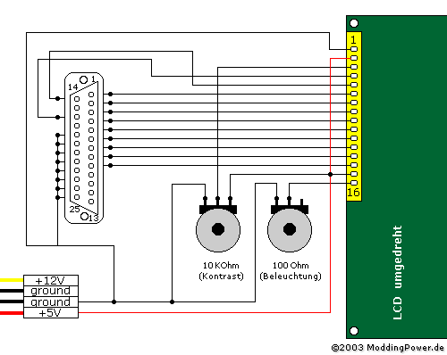

Ich habe das Display nach folgender Anleitung verkabelt.

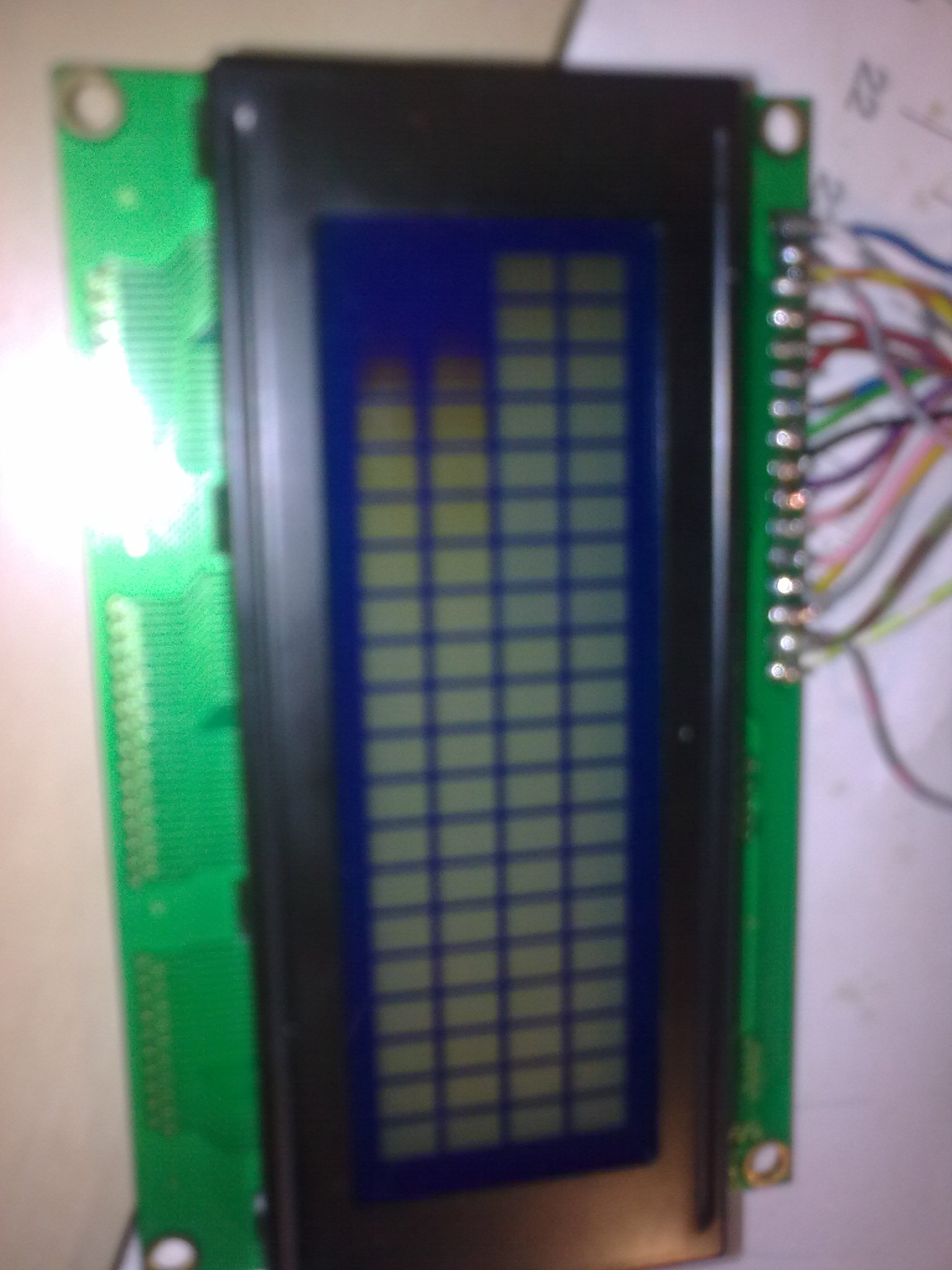

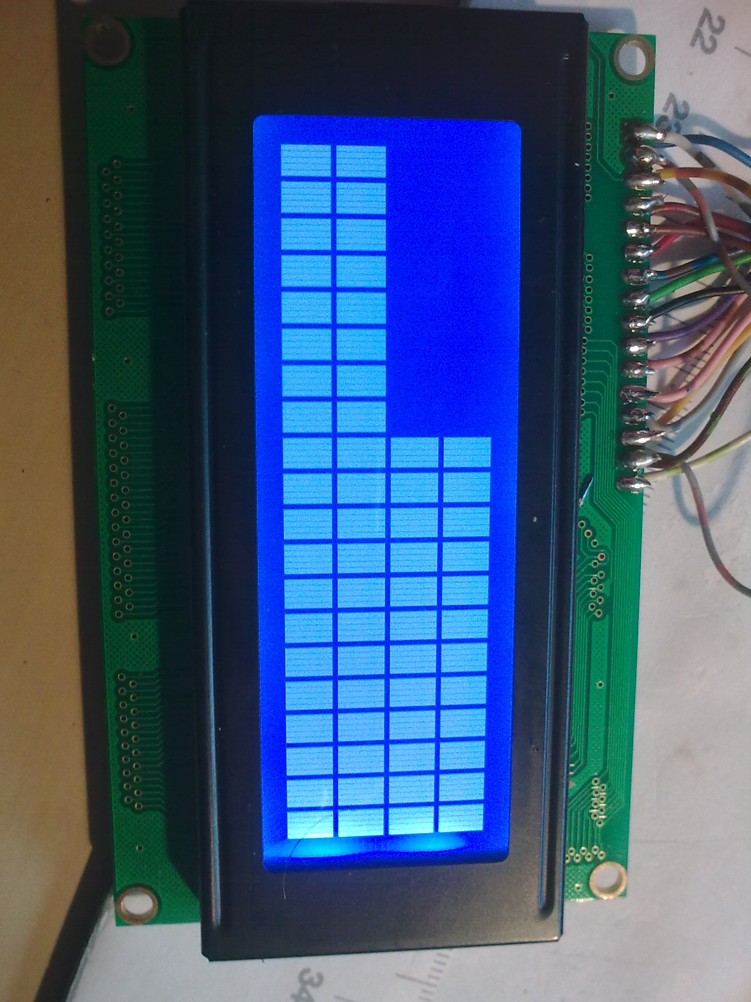

Wenn ich es nun mit 5V versorge, wird nicht das komplette Display
angezeigt, wenn ich es jedoch vom Strom trenne, glimmen diese Teile noch
nach.
Hat jemand eine Idee, woran das liegen kann?
Ach und steuere ich es mit irgendeiner Software an, flimmert es fröhlich
vor sich hin, richtig angezeigt wird jedoch nichts.

Das 100 Ohm Potentiometer ist IMHO kritisch. Wie's Gewitter drehst du
das mal zu weit in Richtung 0 Ohm und deine Hintergrund-LED gibt den
Löffel am. Wenn du das Hintergundlicht einstellbar machen willst, dann
benutze das Potentiometer in Serie mit einem festen
Mindestvorwiderstand. Den Mindestvorwiderstand berechnest du aus der
Versorgungsspannung, Durchflußspannung der LED und max. Duchflußstrom
(Datenblatt).
von Karl H. (kbuchegg)
dreh mal am Kontrastpoti.
Meistens findet sich die richtige Einstellung nahe bei 0V für die
Kontrastspannung.
Bastian F. schrieb:
Dein 10k Poti ist schon ok.
Jetzt klemmst du erst mal dein LCD ab und lässt nur die
Spannungsversorgung am LCD.
Dann schaltest du das LCD unter Spannung.
Das LCD wird dir die erste und die dritte Zeile als lauter Klötzchen
anzeigen. Du drehst jetzt solange am Poti, bis du die Klötzchenreihe
einwandfrei sehen kannst, jedes Pixel davon gestochen scharf ist und du
von den anderen beiden Zeilen nichts siehst.
Das Poti wird dabei höchst wahrscheinlich in fast einer seiner beiden
Endstellungen sein. Und zwar an dem Ende an dem Masse am Poti
angeschlossen ist.
Dann hängst du den anderen Kram wieder an, und siehst dir an ob und was
das Programm das du nicht kennst ausgibst.
Bastian F. schrieb:
> Ich verstehe grade nicht was du mit abklemmen meinst.
> Die Bilder oben zeigen das Display unter Spannung, ohne dass es am
> Rechner hängt.
Dann dreh am Poti.
Wenn du es nicht hinkriegst, dass das LCD nur 2 Reihen mit Balken zeigt,
dann
* ist es entweder eines mit negativer Kontrastspannung
* hast du es geschrottet.
wahrscheinlicher ist Mglkt 1. So schnell schrottet man derartige LCD
nicht

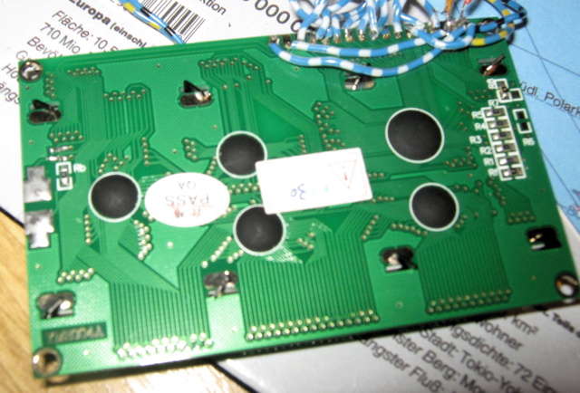

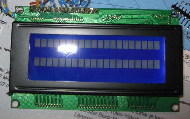

von John (Gast)
Hallo Bastian,
dein Display sieht so aus wie in diesem Beitrag:
Beitrag "Unbekanntes lcd Display"
Nach dem Einschalten (ohne Initialisierung) sollte die 1. und 3. Zeile,
wie auf dem Bild im Anhang, angezeigt werden. Wie Karl Heinz geschrieben
hat, liegt die Vermutung nahe, dass das Display defekt ist. Ein sicher
Hinweis dafür wäre, wenn einer der schwarzen Kleckse auf der Rückseite
warm wird (Displaycontroller, Zeilen- und Spaltentreiber).

von Bastian F. (bastian_f)
Danke für deine Antwort!
Warm wird nichts; habe es mal ca. 10min laufen lassen und es bleibt bei
Zimmertemperatur.
Ich habe die 5V Version, daran kann es also nicht liegen.
So wie es ausschaut ist wohl einfach hinüber :(
Wie kann man so ein Ding denn kaputt kriegen?
