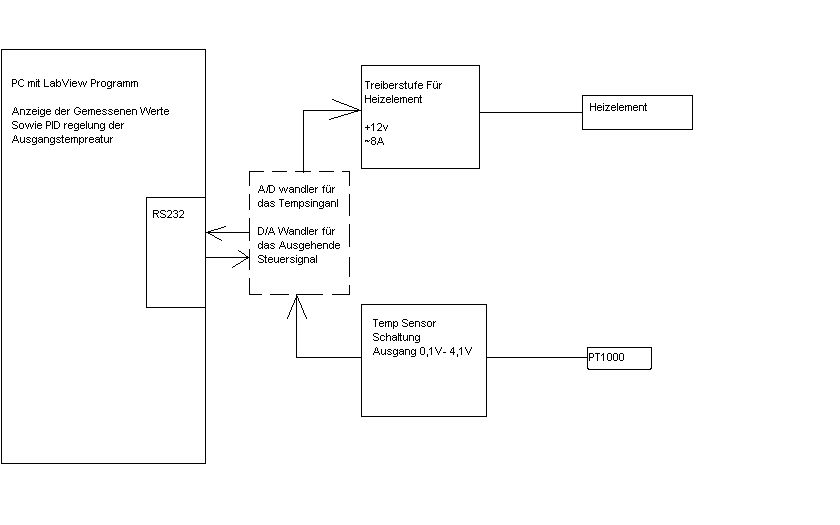

Hallo, ich habe mit LabView ein Pogramm gebastellt welches eine Temperatur regeln soll. Also ich habe eine Temperatursensorschaltung, welche mir eine analoge Spannung proportional zur Temperatur liefert. Das Program selbst ist eine PID regler und ein Anzeigemodul. Nun würde ich gerne über RS232 die analoge Temperatur einlesen und das Ausgabesignal vom PID auf ein Heizstufe geben (Leiszungsstufe). Das Problem, , was ich habe, ist dass ich zuvor das Tempsingnal Digitalisieren muss, und das Ausgangssignal vom PID wieder analogisieren muss. Nur weiß ich nicht wie eine Schaltung dazu auszusehen hat, die dann an die RS232 Schnitstelle geht. Über Hilfreiche Vorschläge oder Schaltungen wäre ich sehr Dankbar. mfg Basti
Deine Aufgabenstellung schreit praktisch: Löse mich mit einem Mikrocontroller! Nur: dann wäre es logisch, auch gleich das kleine Temperaturreglerchen in diesen uC zu packen... Zeichne mal ein Bild mit dem, was du hast und skizziere was dir fehlt. Gib den beteiligten Komponenten Namen und zeichne auch evtl. auftretende Spannungen ein...
Im Anhang wie ich mir das Vorstelle. Das Problem ist, das ich nicht wirklich programierem kann. Also denke ich das ein µC eine schwierige wahl ist. Das Hauptprogramm sollte auf dem PC laufen. War schon schwierig genug das über Labview zu machen, für mich.
ist es nicht einfach möglich ein A/D converter zu nehmen, den dann an den Empfangspin anzuschließen und ein D/A converter an den Sendepin zu schließen?
Nur, wenn du einen AD und einen DA mit RS232 Schnittstelle findest... Und sowas lässt sich wie gesagt am einfachsten mit einem uC machen.
Lothar Miller schrieb: > Nur, wenn du einen AD und einen DA mit RS232 Schnittstelle findest... > > Und sowas lässt sich wie gesagt am einfachsten mit einem uC machen. und wie würde es, am einfachseten, mit einem µC aussehen? ich meine die dinger gibts ja als kleine chips!?
Kann der Max232 denn das? den habe ich gerade beim rumsuchen gefunden. ich meine die digitalen ttl signal zu entwirren sollte nicht mehr das problem sein.
Basti schrieb: > Kann der Max232 denn das? Der wandelt nur die Pegel von V24-Pegeln (ca. +-10V) auf TTL Pegel (0/5V). Der versteht aber keinen Funken, was er da wandelt. Klar brauchst du zwischen dem PC (+-10V) und dem uC (0/5V) so einen Pegelwandler. Die eigentliche Arbeit (AD-Wandler und DA-Wandler) muß aber der uC machen.
