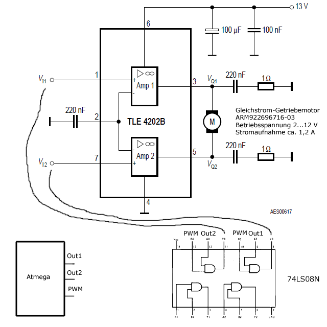

ich habe den Aufbau wie im Bild vorgenommen.
Der TLE 4202 B ist eine einfache H-Brücke mit 2 Eingängen.
Funktionstabelle:
In1  In2  Out1  Out2
 0    0    0     0
 1    0    1     0
 0    1    0     1
 1    1    1     1
Das klappt auch soweit. Ich kann den Motor so mit 2 digitalen Ausgängen
vom Mikrocontroller aus in beide Richtungen bewegen.
Damit ich nun keine 4 PWM Kanäle brauche, um den Motor in der
Geschwindigkeit zu regeln, habe ich mir einen 74LS08 (4 x 2 Input AND
Gatter) davor gehauen. So erreicht man eine Ansteuerung wie z.B. beim
L298.
Nun zum Problem: Ich habe jetzt schon 2 PWM Geschwindigkeiten
ausprobiert 7kHz und 32 kHz. Aber der Motor piepst nur. Nur wenn ich den
PWM Kanal voll aufdrehe, bewegt sich der Motor. Der Motortreiber (TLE
4202) wird übrigens ziemlich warm mit PWM. Wenn ich die Ausgänge vom
Motortreiber messe ist alles OK. Bei halber PWM kommen auch nur 6 V am
Ausgang raus etc.
Netzteil = 12 V, 2 A
Motor = Gleichstrom-Getriebemotor ARM922696716-03, 2-12V, 1.2 A
TLE 4202 = Drives motors up to 2 A, Integrated free-wheeling diodes 2.5
A
Datenblatt:
http://www.datasheetcatalog.org/datasheet/infineon/1-tle4202b.pdf
Woran könnte es liegen? Danke

ptc schrieb:
> 2A könnten zu wenig sein für den Anlauf des Motors?
Meinst du den Motortreiber ? Aber ohne PWM funktioniert es ja..
Ich hab die PWM mit 3.9 kHz und 31.5 kHz getestet. Beides mal nur
piepen. Der Motor ist ein Schiebedachmotor mit Schneckengetriebe.
Das Gatter ist wie im Bild verschaltet. Ansonsten 5 V vom 7805.

von Falk B. (falk)
@  Red Reggae (redreggae)
>Das Piepen kommt vom Motor. Er ruckelt ein wenig rum dreht sich aber
>nicht. Erst ab einer PWM von 252 (8 bit PWM..also fast auf Anschlag)
>dreht er sich.
Die 220nF + 1 Ohm sind vollkommen fehl am Platz, die schliessen dir
deine PWM kurz! Motoren mit dieser Entstörung kann man nicht mit PWM
betreiben.
MFG
Falk

von U.R. Schmitt (Gast)
Statt zu vermuten sollte man mal messen. Welchen Strom nimmt der Motor
bei Gleichstrom auf, und welchen Strom mit der PWM. Also 0,1 - 0,2 Ohm
Vorwiderstand und das Oszi dran, dann siehst du was passiert.
Ansätze gabs genug:
Frequenz ist viel zu hoch für die Entstörung.
Evt. ist die Induktivität des Motors zu hoch für die PWM-Frequenz.
Also mess mal.

von Red R. (redreggae)
Angelsachse schrieb:
> Hat er denn die Elektronik, die im Flanschgehäuse untergebracht ist,
> ausgebaut?
Klar, das war das erste, was ich gemacht habe..
Ich hab die PWM gerade mit 488 HZ getestet..und siehe da der Motor dreht
sich. Er bewegt sich jetzt ab 50% PWM. Ich muss wohl das Board ein wenig
umdesignen. Was schlagt ihr für Kondensatoren/ Widerstände vor? 47nf
oder 100 nf statt 220nf? Und Widerstand?
