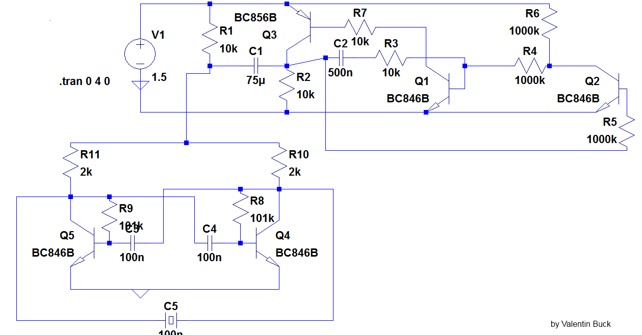

Ich hab mal den ewigen Blinker von http://www.b-kainka.de/bastel59.htm zu einer ewigen Nervensäge umgebaut. Schaltplan im Anhang. Mit einer Piezo-Lärm-Scheibe wird das auch schön laut. Zur Not einfach noch ein paar Dioden vor die Transitoren um die Spannung zu steigern. Und dann einfach am Seil befestigen. Es macht nichts, wenn der immer an ist, der verbraucht ja kaum Strom. mit freundlichen Grüßen, Valentin Buck
