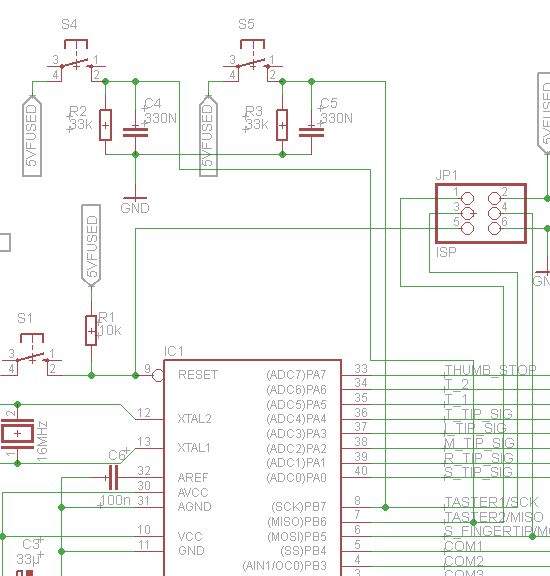

ich rätsel gerade ein bisschen herum - ich habe auf einer bereits
geätzten platine wohl einen fehler gemacht, den ich nicht ganz
nachvollziehen kann:
Am SCK eingang des Mega16 habe ich einen entprellten Taster
angeschlossen. Wenn ich nun mit AVR Studio und meinem ISP mkII
programmieren will, bekomme ich einen error "SCK line appears to be
short circuited".
Falls das nun an den entprellkomponenten gegen masse liegt, wüsste ich
gerne, wie ich ohne größeren aufwand abhilfe schaffen kann, ohne die
funktion des aufbaus großartig zu beinträchtigen? Oder ist der Aufbau so
indisukutabel und einfach nicht zulässig?
Ausschnitt im Anhang.
Beste grüße
Alex
von Uwe .. (uwegw)
Indiskutabel und einfach nicht zulässig. Mit deinem Kondensator
versuchst du ja, schnelle Pegelwechsel zu unterdrücken. Und eben diese
treten beim Programmieren nun mal regelmäßig auf, wenn SCK mit etlichen
kHZ getaktet wird.
Schmeiß den Kondensator raus und mach die Entprellung per Software. Und
wenn du die Taster gegen GND schaltest und den internen Pullup
aktivierst, kannst du auch auf dem Widerstand verzichten. Da die Platine
aber schon fertig ist, musst du den Widerstand behalten, weil ein AVR
keine internen Pulldowns hat.
von Achim M. (minifloat)
Der 330n-Kondensator bildet Wechselstrommäßig einen Widerstand, der bei
den üblichen Frequenzen, die am SCK anliegen gegen 0Ω geht.
1. Lösungsansatz: einen Widerstand in die Leitung von Taster zu SCK rein
werfen, vllt. so 100k. Oder einen Jumper, der dann fürs brennen
abgezogen werden muss.
2. Lösungsansatz: per Software entprellen und interne Pullups nutzen.
Der Taster schaltet dann gegen Ground.
mfg mf
von Bernhard R. (barnyhh)
Ja.
Mach die Entprell-Kondensatoren raus und entprelle in Software!
Du hast jetzt (auf die harte Art) folgendes gelernt:
Man mißbraucht nie nie nie die Programmierpins für irgendetwas anderes
(andere Pins benutzt man auch möglichst nur für genau einen Zweck).
Bernhard
von Stefan B. (stefan) Benutzerseite
Jumper in die Leitung SCK zum Tastermimik setzen oder einen
Serienwiderstand (=> ATmel Appnote Hardware Considerations). Jumper
ziehen, wenn ISP programmiert wird.
Ich würde an deiner Stelle auch den Einbau des Tasters S5 prüfen, ob der
Taster wirklich offen ist oder durch einen Fehler die 5VFUSED an SCK
anliegen,

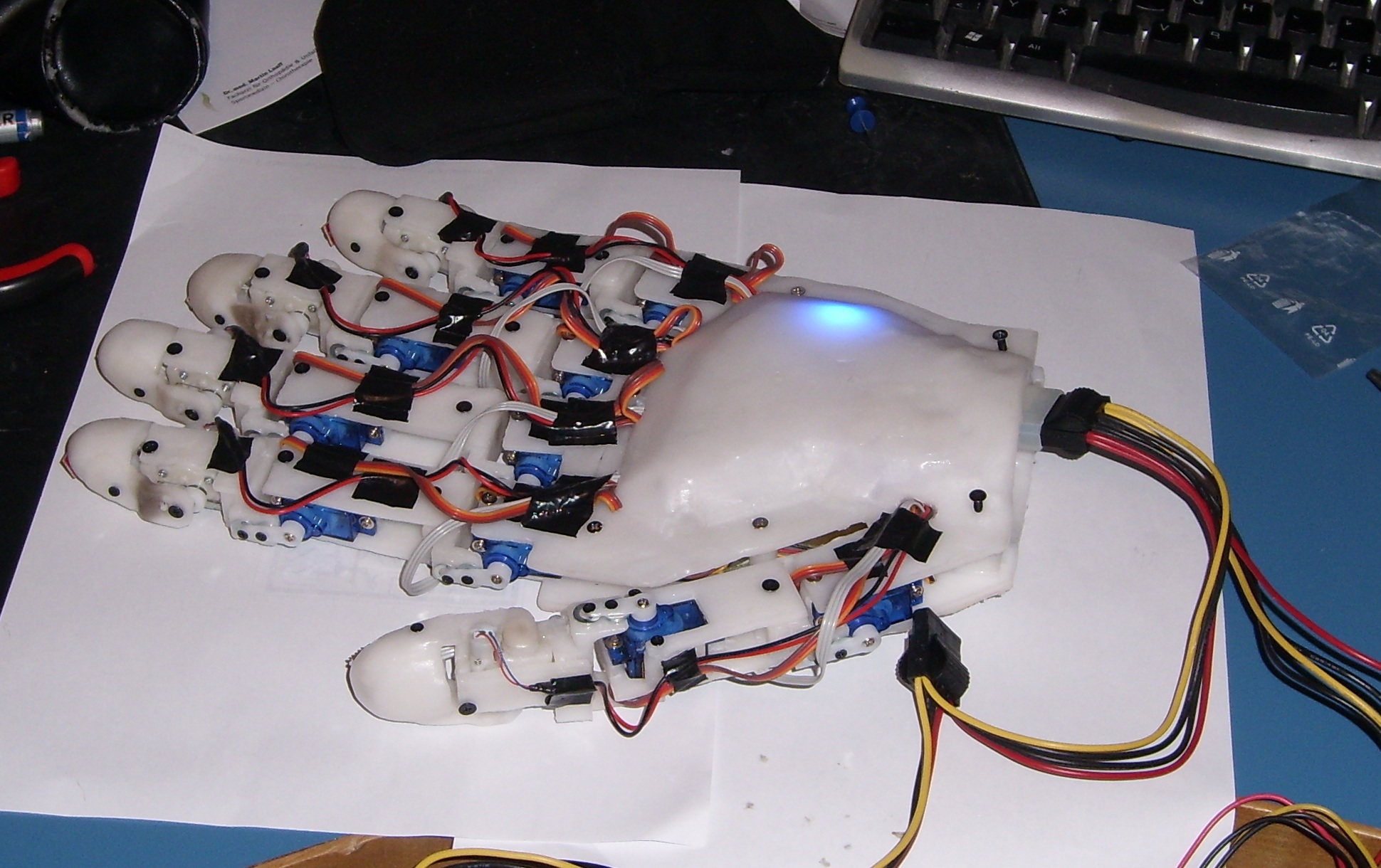

zum beweis, dass es wirklich auf die harte art war, hier mal das, was
ich jetzt wieder auffriemeln muss:
dankesehr.

von Alex (Gast)
noch nicht, ich kanns ja nicht programmieren ^^

ich werde das mit den serienwiderständen probieren. 100k ist ok?
ich habe intern keine pulls gesetzt und weiß nicht, wie viel dann bei
tasterdruck effektiv am eingang anliegt.

von Alex (Gast)
die 100k in reihe waren (bisher) eine gute lösung. hand ist jetzt
programmierbar. ich bin ja mal gespannt! ^^
100k ist zu hoch. Nimm 10k.
Trotzdem ist die Lösung, die Kondensatoren rauszunehmen bisher die
Beste.
