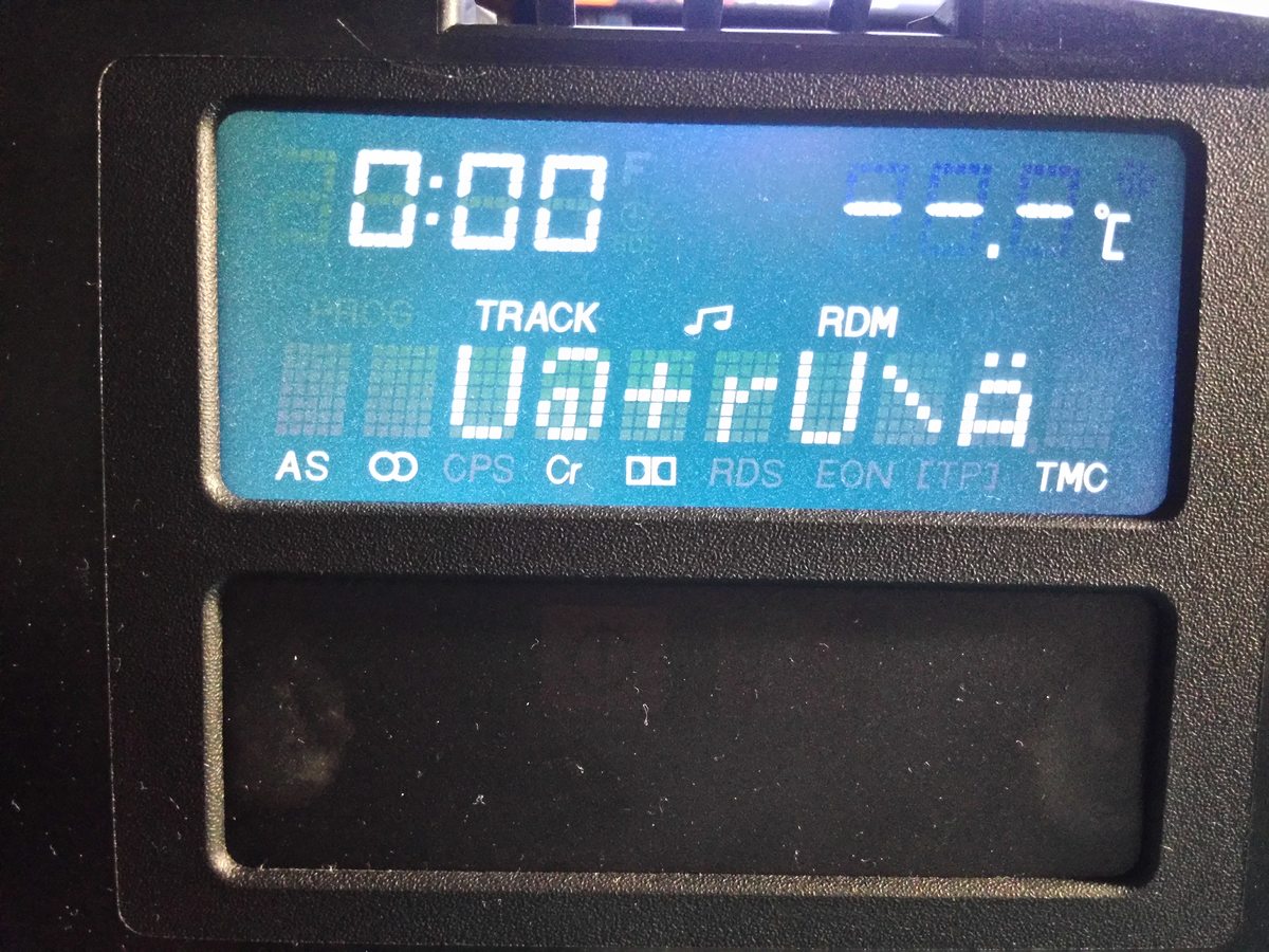

Hi Oliver,
Hi Stefan
habe mich wie versprochen an die Routinen rangesetzt und verglichen,
das Display reagiert auch auf I2C allerdings viel langsamer (habe nen
Delay von 200µS) I2C Start sollte sauber sein und nicht erst von einem
vorherigen I2C Stop gestört sein. (War bei meinen I2C Routinen so, was
ja grundlegend nicht verkehrt ist...)
Meine Clock Impulse arbeitet derzeit mit CLK High 200µS CLK Low 400µS
wunderbar.
Gruß Dennis

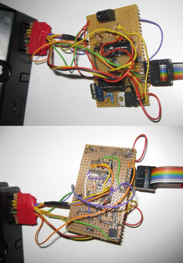

Habe mal eine Eagle schematic vom Visser PCB erstellt.
Habe es so gebaut, das man es ohne Mühe zwischen Autostecker und TID
Stecker reinstöpseln kann.
Braucht nur noch die Primärseite von der Zündspule nachverdrahtet
werden.
Würde mich gerne über Verbesserungen freuen.
Wäre bitte jemand so freundlich und könnte meinen Stromlaufplan
kontrollieren. Im Dankeschön voraus
X Augen sehen mehr als zwei, ausserdem habe ich kein TID an dem ich es
testen könnte. Muss die erste Schaltung dann gleich "scharf" ans TID
hängen
Da sieht man wieder, das das kontrollieren die Leute interesiert.
Einfach nur blind nachbauen. Jetzt kann ich verstehen das Dennis und Co
die Schaltung nicht veröffentlicht haben.
Anbei die korrekte Schaltung. Bei der vorigen wären schlechtestensfalls
der PIC und der Spannungsregler abgehoben.
Bitte trotzdem nochmals kontrollieren. Vor allem ob die
durchverbundenen Pfostenleisten richtig zusammen geschlossen sind.

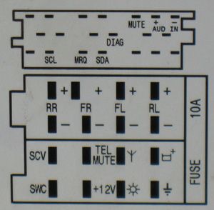

Also ich habe das zwar nicht nachgebaut, sondern selber gebaut, aber bei
Fragen kann man sich trotzdem gerne an mich wenden. Nun zur Schaltung
von Seekl:
Also da Du die Stecker ja nicht beschriftet hast und ich auch nicht
weiss was für ein Auto Du hast, kann ich natürlich keine verbindliche
Aussage darüber treffen, ob das so geht oder nicht.
Aber im Prinzip sieht es gut aus:
Radio TID Deine Schaltung
SCL O O-----------O
SDA O O-----------O
MRQ O O-----------O
GND O-----------O-----------O
+12V O-----------O-----------O
Rest O-----------O
Aber ich habe für die drei Leitungen MRQ, SDA und SCL jeweils zwei
Pins beim Controller verbraten, einen für Input und einen für Output.
Das sieht dann ungefähr so aus:
SDA O---------+-------RRRRRRR-------O Pin 1 (SDA In)
|-----RRRRRRR-------O Pin 2 (SDA Out)
GND O---------
Ansonsten sehe ich keinen Fehler.
Bye, Dario.

Auf meiner Seite, oder http://carluccio.de/images/pro-tid-pic2.png
siehst Du wie die Kontakte bei mir angeordnet sind nämlich:
1 2 3 4 5 6
7 8 9 10 11 12
Und Deinem Schaltplan entnehme ich:
2 4 6 8 10 12
1 3 5 7 9 11
Das stimmt nicht überein und daher kann es gut sein, dass Die
Pinbelegung nicht stimmt. Da hilft es nur messen oder die Kabelfarben
mit denen auf meiner Seite zu vergleichen.
Was anderes: Hast Du das mit dem In/Out auf zwei unterschiedlichen
Pins des µC verstanden?
Bye Dario

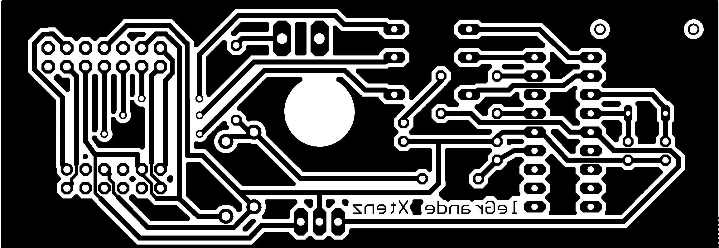

Habe das Board nach Visser noch mal überarbeitet. Jetzt (hoffentlich)
ohne Fehler. PIC basierend. Die Belegung der Lötpads kommt noch
nachgereicht

Ach so ein bild von dem Stecker am 10-Stelligen TID und meiner selbst
gebastelten Lösung findet Ihr hier:
http://splashblog.com/treocrypt/default.aspx?preview=72838

Habe Seek1's board nachgebaut, funktioniert super.

Wist ihr, wie mann statt Welcome einen anderen Text reinschreibt ??
movlw H'40' ist eine leere Stelle.
AE 8A 98 86 9E 9B 8A heist Welcome
Was heist zb. Servus??? Was für ein Format ist das? Hex auf jedemfall
nicht. Wo gibt es eine Zeichentabelle?????
@seekl
Also das sieht schon komisch aus.
Bei mir ist "E": 0x45
"S": 0x53
"B": 0x42
"E": 0x45 (logisch)
"O": 0x4f
Leerzeichen: 0x20
Und angezeigt wird auch "ESBEO"
Du hast jeweils den doppelten Wert (Bedenke: Hexadezimal)
eSBeO
So einfach brauchst du dirs auch nicht machen Holtenpilsener.
Ich bin auch nicht umbedingt in dieser Materie aufgewachsen, aber ich
probiere wenigstens so lange herum, bis ichs hab.
Hallo Seekl,
Probieren bringt hier nicht viel.
Mache Dir zunächst den Begriff Parität klar. Helfen kann da:
http://www.google.de/search?hl=de&q=define%3A+parit%C3%A4t&meta=
define: parität - Google-Suche
Dann musst Du Dir Deine Zeichen aus einer Ascii-Tabelle suchen und das
Paritätsbit ermitteln.
Ich mache das mal für die Buchstaben "F" und "G":
"F" hat den ASCII-Code 46, "G" hat den ASCII-Code 0x47.
Mit dem Windows- Taschenrechner (Ansicht auf "Wissenschaftlich")
kannst Du das jetzt in Binärcode umrechnen und erhältst für "F"
01000110 und für "G" 01000111. Jetzt zählst Du die Einsen. Ist die
Anzahl ungerade, wird das Paritätsbit gesetzt, und wenn nicht,
gelöscht.
Das Paritätsbit ist das Bit 7, welches für darstellbare Zeichen immer
gelöscht ist. Für "F" wird das Bit jetzt gesetzt, und für "G"
bleibt es gelöscht.
Für "F" musst Du also 0b11000110 und für "G" 0b01000110 an das
Display schicken. (Die Umrechnung in Hexadezimale Schreibweise kann
wieder mit dem Windows- Taschenrechner erfolgen). Dieses Spiel machst
Du am besten in Form einer Tabelle für alle Deine Buchstaben (Das TID
kann nur Grossbuchstaben).
Also dann viel Erfolg
eSBeO

Habe aus lauter Langeweile die beiden Boards
Datum: 08.08.2005 15:55 Dateianhang: OPEL Interface.brd
Datum: 10.08.2005 14:55 Dateianhang: Pic board 35 x 40.brd
nach meinem Geschmack überarbeitet.
Dabei wurde mehr auf ein anständiges Layout / Plan als auf die
Schaltung geachtet.
Änderungen Pic Board:
C3 von 22µF auf 10µF geändert
C4 10µF hinzugefügt
C5 von 22 pF auf 1nF geändert
R3 sollte wg. der hohen Spannung aus 2 x 47kOhm bestehen (beide stehend
einbauen und oben zusammenlöten).
Die Leiterbahnen sind breiter.
Änderungen TID-Board:
R3 und C6 können mechanisch größer sein
C6 10µF hinzugefügt
R3 sollte wg. der hohen Spannung aus 2 x 47kOhm bestehen.
die Kathode von D4 kann an 12V oder 5V gejumpert werden.
Das PinOut (Zählweise) von In und Out habe ich nicht kontrolliert.
Die LED könnte mit 1kOhm dunkel leuchten.
Das Programm von Visser habe ich schonmal getestet und geändert, hat
auf Anhieb geklappt.

ok
hier ist mal der sourcecode.
vorerst ist alles mit blockierenden warteschleifen gelöst wenn das
hinhaut stricke ichs um auf interrupts. erst mal geht es mir nur mal
darum das irgendwie zum werkeln zu kriegen
ansteuerung ist wie weiter oben mit 3 transistoren und 3 extra
eingangspins gelöst.
was passiert: gar nix das disp bleibt leer das programm läuft allerdings
durch und leibt nirgens hängen.
der µc ist mit 8mhz getaktet
mfg

Ist zwar nen Tiny und kein Mega, aber damit gehts bei mir wie man hier
sehen kann:
http://www.youtube.com/watch?v=Gck8UfNMQiw
Ist in C, basiert auf dem Code von Christian Lutze. Muss nochmal
bisschen aufraeumen und vor allem das Ding auch mal im Auto testen, das
ist gerade alles eher geraten mit der Geschwindigkeit....
Aber dann gibts auch den Source...

Hallo Leute,
Bin gerade dabei das TID zum Arbeiten zu bewegen.
Leider will es nicht :-(
Habe mal die Source angehängt. Sprache ist Mikrobasic.
Kann da jemand von euch ansehen, wo eventuell der Hacken ist?
mfG
Kubisch

I have an VDO CDR2005 radio from my Astra G/H (here in Brazil it's
called Vectra C... by the way) and I want to communicate with this radio
using my arduino uno r3 using SCL, SDA and MRQ like you I do with my
MID/TID.
I cannot find a library or an example that shows how CDR2005
communication works because everyone wants to send data/string to
MID/TID but nobody needs to retrieve data from the radio like radio
station.
Can someone tell me how can I read data from CDR2005 using Arduino?
