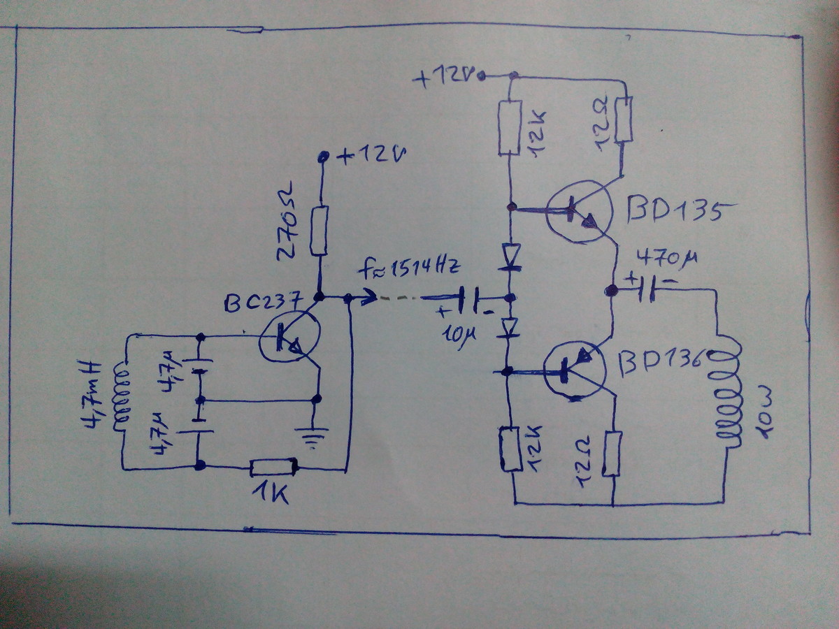

von Klaus R. (klara)
Hallo Obi,
meinst Du eine Emitterschaltung?
http://www.elektronik-kompendium.de/sites/slt/0204302.htm
Gruss Klaus.

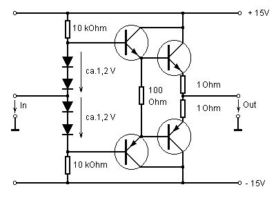

von Obi Plal (Gast)
Welche Leistung kann ich mit dieser Schaltung erreichen??? Würde gerne
100Watt erreichen.
Welche Transistoren und Dioden muss ich verwenden??

Also mit 4 Transistoren, 4 dioden und 5 Widerstände kannst du doch keine
100W erreichen. Und wenn doch dann hört es sich beschissen an.
Also 100W mit 15V sind schon mal ziemlich unmöglich. Es gibt den TDA1562
der anscheinend mit 18V 70W schafft (allerdings erhöht der sich selber
die Spannung noch mal intern).

Mit so einer Schaltung aber nicht so viel. Ich würde sagen höchstens im
1 stelligen Watt Bereich.
10-12 Watt an 4 Ohm LS bei miesem Klang.
von HildeK (Gast)
> 100Watt erreichen.
15V Versorgung und 100W (RMS) an einem Lautsprecher (4Ω, 8Ω) schließen
sich aus!
Sei froh, wenn du mit einer Brückenschaltung an ±15V in den Bereich
oberhalb 50W, 60W kommst.
Warum muss es unbedingt ein diskreter Verstärker sein? Es gibt doch so
viele hübsche ICs!

von Jens G. (jensig)
>Wie veil Watt währen mit der Transistorschaltung realistisch (15 und
>30V)??
eigentlich gar keine Watt - denn diese Schaltung, die Du gezeigt hast,
ist nur eine Grundschaltung, und nix ausgereiftes. Die wird an
instabilem Ruhestrom, vielleicht sogar steigendem Ruhestrom während des
Betriebs leiden, und wird nach kurzer Zeit Puff machen.

von Ulrich (Gast)
So schlimm ist doch die Teilschaltung gar nicht: ohne
Spannungsverstärkung ist es ziehmlich unwahrscheinlich das die anfängt
zu schwingen. Man braucht nur schon eine hohe Eingangsspannung. Mit dem
typischen Line Pegeln wird man da eher 0,1-0,5 W bei 8 Ohm oder so
rausbekommen. Aber auch das reicht um zu merken das es sich schlecht
anhört.
Der Strom ist je nach Transisotren auch auf etwas um die 1-5 A begrenzt,
das kann also sogar kurzschlußfest werden. Mit Emitterwiderständen von 1
Ohm sollte die Schaltung auch thermisch nicht weglaufen.
Für den ersten Versuch sind die TDA200x ganz gut und unglaublich billig.
Wenn man mehr als etwa 2 W dauerhaft haben will geht es nicht ohne
Kühlung. Ohne Kühlung ist sinnvoll wenn man nur die Spitzenleistung
haben will, und nur einen kleinen Trafo mit etwa 5 VA hat. Da kann der
Übertemperaturschutz des IC auch gleich den Trafo mit schützen. Nicht
die Feine Art, aber eine billige Lösung.

von HildeK (Gast)
>>sich aus!
> kommt drauf an - für's Auto hatte ich mal einen Verstärker gebastelt.
> Äuserlich lief der mit 12V (logisch), innerlich hatte ich plus und minus
> 12V (Ladungspumpe - ja ja)
Mit dem TDA1562Q? Bei 14,4V, mit 0,5%THD und bei 1kHz werden auch nur
45W an 4Ω versprochen. Und der reizt schon fast alles aus.
Ich meinte sogar ±15V!
Da passt, einfachst betrachtet, gerade mal ein Sinus mit ±15Vss
dazwischen, das sind gerade mal 10,6Veff. Die an 4Ω geben rund 25W. Ich
habe absichtlich die notwendigen Restspannungen an den Transistoren und
weiteren, noch fehlenden Schaltungsteilen nicht berücksichtigt. Real ist
das deshalb noch viel weniger!
Natürlich ist mit Brücken und Ladungspumpen einiges mehr möglich. Du
kannst ja auch einen Step-Up davor schalten und machst aus den 15V z.B.
50V oder 100V ...
@ HildeK (Gast)
Bei mir warens 1Ω (2x2Ω parallel), und Brücke - da ging schon ein
bißchem mehr ab ;-)

von Sam .. (sam1994)
ähh der TDA1562 hat einen Stepup drinnen.
von Nachtaktiver (Gast)
Eine Ladungspumpe. Keinen klassischen Aufwärtsregler.
Kann eine Ladungspumpe 70W erzielen?
von ArnoR (Gast)
Mit der Ladungspumpe (Boostrap-Schaltung) werden nur die internen
Treiberstufen versorgt, um die maximale Aussteuerbarkeit der Endstufe zu
ermöglichen.

von Mahdi Andishmand (Gast)
Guten Tag,
Ich benötige einen Oscillator mit ca f=1kHz bis 1.5kHz und Kupplung mit
einen Verstärker mit einem Kondensator 10 μF. Ich frage mich, ob mein
Zeichnen richtig ist, oder gibt es was zu verbessern oder
vervollständigen?
Die Anwendung ist für magnetische Wasserenthärtung.
Die Spule mit ca. 10 Windungen sollte am Endeffekt um eine Wasserleitung
umdrehen.
Vielen Dank!
Mehdi Andishmand
von michael_ (Gast)
Mach einen eigenen neuen Thread auf!
Leichenschänder!

von MaWin (Gast)
Was für ein Humbug.
Die normale Wasserleitung ist ein Eisenrohr, das schirmt sämtliche
magnetischen Felder von aussen zuverlässig ab.
Merke: Es gibt keine Wasserenthärtung auf die Art. Es ist ein Hoax. Also
einfach Verarschung. Fall nicht auf Lügen von Lügnern rein.
Enthärtung bedeutet immer Chemie, bedeutet immer
Ionenaustauscherkolonnen, bedeutet immer langsamer Wasserfluss (kein
Duschen) und kostet Geld.
Warum baust Du nicht diesen hier?
http://www.geocities.ws/quhno/black-devil/index.html
mfG
