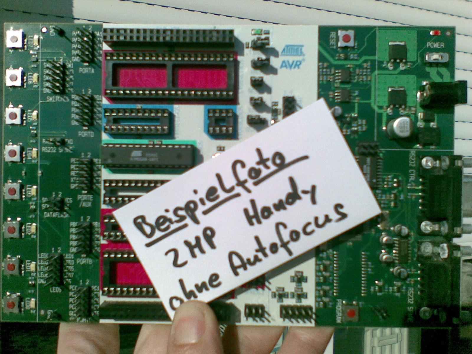

von Magnus M. (magnetus) Benutzerseite
Tobias R... schrieb:
> Er hat das ganze STK500 mit eingesetztem Controller nicht erkannt. Ohne
> Controller erkennt er es
Mach doch mal bitte ein Foto von deinem STK500 mit gestecktem ATmega8 in
dem Zustand wie du es zum Programmieren benutzt. Womöglich hast du noch
irgendeine Verbindung gesetzt, die dir dann die Probleme bereitet.
Ich habe leider keine Kamera da.
Handy hat zu geringe auflösung.
Aber viel ist ja am stk500 nicht zu machen.
1) Es ist an der Spannungsversorgung angeschlossen
2) der ISP ist angeschlossen. (RS232 CTRL)
3) Das sechspolige Kabel ist vom ISP an den grünen 6poligen-Header
geführt
4) Der ATMEGA8 ist in den grünen SCKT3200A2-Sockel richtig herum
gesteck.

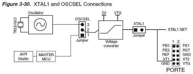

5) Gesetzte Jumper: VTARGET, AREF, RESET, XTAL1 und OSCSEL zwischen
den Pins 2 und 3. (Controller wurde sicher auf externes Crystal
eingestellt)
6) 4MHz Quarz in den Sockel gesteckt

von Toni R. (haurucki)
> Definiere "zu geringe Auflösung".
2 MP.
Ich habe aber trotzdem mal ein Foto gemacht. Morgen hol ich das
Datenkabel und stelle es rein.
> 2 MP.
Das ist mehr als ausreichend! Das Schlimmste was passieren kann ist dass
das Bild unscharf ist. Aber es gibt auch Leute, die selbst mit einer 10
Megapixel Kamera unscharfe Kunstwerke produzieren.
Gruß,
Magnetus
von Michael H. (michael_h45)
> eingestellt)
Und genau das ist falsch.
Am STK ist ein Treiber zwischen Quarzsockel und Controllersockel.
Du musst auf externen Clock stellen.

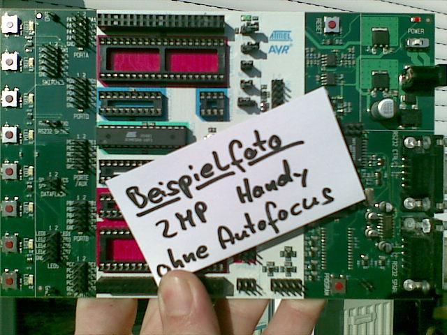

> 2 MP.
Nachtrag:
Ich habe mal eben mit meinem Handy (Nokia 6300i) zwei Bilder von
meinem STK500 gemacht. Das linke wurde mit 2MP (1600x1200) und das
rechte mit 0,3MP (640x480) aufgenommen. Man beachte dass der
Informationsgehalt des 0,3MP Fotos aufgrund der Unschärfe im Nahbereich
derselbe wie beim 2MP Bild ist.
Mein Handy hat aber auch eine sehr kleine chip-Größe. Das ist wirklich
keine gute Kamera. Ihr könnt ja die Bilder morgen anschauen. Aber ich
denke du hast recht und man wird genug erkennen.
Stimmt. Auf dem Blockschaltbild des stk500 ist wirklich ein oszillator
dem quarz nachgeschaltet.
Und der XTAL2-Pin unbeschaltet. Man müsste dann tatsächlich auf externe
clock stellen.
Hier noch das Bild
spess53 schrieb:
Dass dein STK nicht erkannt wird, liegt eh an was anderem.
Stromversorgung, PC, uswusf...
Aber zum Testen: Quarz aus dem Sockel nehmen und XTAL Jumper ziehen.
Hat nicht geklappt....
Das Bild habe ich mit einer geliehenen Kompaktkamera gemacht.
