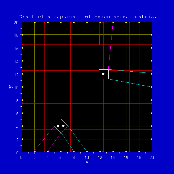

So, habs mal eben in Scilab keinklaviert. Schaus dir mal an. Gelb ist das Sensorgrid (SMD-Photodioden z.B- Centartickel) Die gelben Halbpunkte sind die Sensoren. Die roten Halbpunkte sind Strahler (Lämpchen oder Dioden - auch nicht teuer) Dann wertet man immer 2 Seiten aus 2 oben = 1,4; 5 oben = 4,1 - immer die zwei stärksten Signale. Damit hast du 2 Werte für Zwei Varianten und somit ein lösbares lineares Gleichungssystem. Wieviele Sensoren und Strahler man benötigt, muss man ausprobieren. Das hängt u.A. ab von: Der Weglänge Den Würfeln Der Leistung Aluminium kann Glas nicht zerkratzen. Und die Oberfläche sowie die Würfel (außer die Punkte) sollten möglichst nicht reflektierend sein. Also schwarz eloxierte Aluwürfel und die Oberfläche aus Carbon z.B. Wenn du auf IR gehst, merke: Die Farbe im sichtaren Bereich hat nichts mit dem Verhalten im IR zu tun. Der Rest: Modell Schaltung Bauteilrecherche Musteraufbau sind Fleißarbeiten
Das klingt ja mal nach viel Arbeit! Warum werden auf dem Bild eigentlich die Kanten reflektiert? Sollten nicht die Punkte das Licht reflektieren? Ansonsten werde ich mal ein bisschen recherchieren wegen dem Aufbau und den Bauteilen. MFG Michael

Michael B. schrieb: > Warum werden auf dem Bild eigentlich die Kanten reflektiert? Sollten > nicht die Punkte das Licht reflektieren? Das ist nur eine schematische Skizze - die tatsächlichen Reflexionen darzustellen, würde die Zeichnung überladen und wäre auch viel zu kompliziert. Richtig ist, das die Punkte (oder allgemein Flächenanteile) reflektieren.

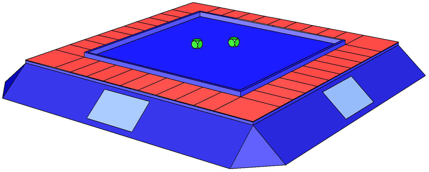

Meine ganz persönliche Vorstellung zu einem elektronischen Monopoly wäre folgendermaßen: Es gibt ein Spielfeld, aber keine Häuser und Ereigniskarten bzw. Gemeinschaftskarten in Hardwareform mehr. Da wird nichts mehr zerknittert, dreckig, oder geht verloren. Kann alles durch LEDs auf Spielfeldern und einem kleinen Display pro Spieler angezeigt werden. Jeder Spieler hat auch etwa 2-4 Bedientasten, um alles zu managen, was im Spiel vor kommt. Einen elektronischen Würfel baute ich schon 1977 in meiner Postausbildung. Die gewürfelten Augen wurden durch gewöhnliche R-C-Bauteile und deren Toleranzen produziert. Damit lassen sich Würfelergebnisse durch Vergleiche mit Zeitnormalen kaum verifizieren, und sind wirklich zufällig, da von vielen Driftparametern abhängig. Jeder weiß, daß ein RC-Oszillator unpräziser schwingt als ein Quarz. Es gibt da mittlerweile reichlich Bauvorschläge sowohl in Hard- als auch in Software (Random-Funktionen). Kann man in den µC mit integrieren, der das gesamte Spiel verwaltet. Das Würfelergebnis wird im Spielerdisplay angezeigt. Oder Würfelergebnisse global mitten im Spielfeld mit LEDs in langsam ausrollender Würfeloptik. Den Rest, muß man eben per Software lösen. Extrem schwierig stelle ich mir das softwaremäßig nicht vor, da alle Spielparameter zu jedem Zeitpunkt bekannt. Aber eine interessante Aufgabe! Mischung der Ereignis- und Gemeinschaftskarten auch mit Random-Funktionen, wie beim Würfel. Da kommen auch Standard-Sortieralgorithmen wie Bubble-Sort o.ä. wohl zu Ehren. Die anspruchsvolle Gestaltung des Spielbrettes wird wohl das kniffeligste. Ein µC kann fast beliebig gewählt werden, Auswahl gibt es reichlich. Irgend ein 8051-Derivat oder ARM7 wird es tun. Ohne Betriebssystem. Vielleicht einfacherweise ein geeignetes fertiges Eval-Board. Ein Schwerpunkt sollte auch auf dem Energieverbrauch liegen. Hochwertigste helle LEDs, die man etwas dunkler betreiben kann, damit auch Batteriebetrieb lange hält. Entsprechendes beim µC, nicht die maximale Taktfrequenz. Batteriebetrieb mit z.B. 2-4 Mignon-Alkaline-Zellen sollte wenigstens 6-12 Stunden möglich sein. Und bei Batterieschwäche natürlich automatische Abspeicherung des Spielstandes in RAM oder EEPROM, um nach Batteriewechsel weiter zu spielen. Mit dem elektronischen Würfel, kann man sicher noch so einiges veranstalten. Z.B. daß er von den Spielern auch als echt angenommen wird. Man kann den ja vor jedem Würfeln, wenn jemand an der Reihe ist, quasi im Standby ganz langsam vor sich hin zählen lassen, um Echtheit vorzutäuschen. Und langsam ausrollen lassen. Damit der Spieler wirklich das Gefühl bekommt, das Würfelergebnis sei von ihm bestimmt... So, das soll nur meine kleine Anreicherung zum Beitrag sein! Vielleicht wurde manches weiter oben schon ähnlich beschrieben, aber das bestätigt ja nur. Bin ja fast geneigt, sowas selbst zu versuchen. Ein Copyright gibt es ja noch nicht...
