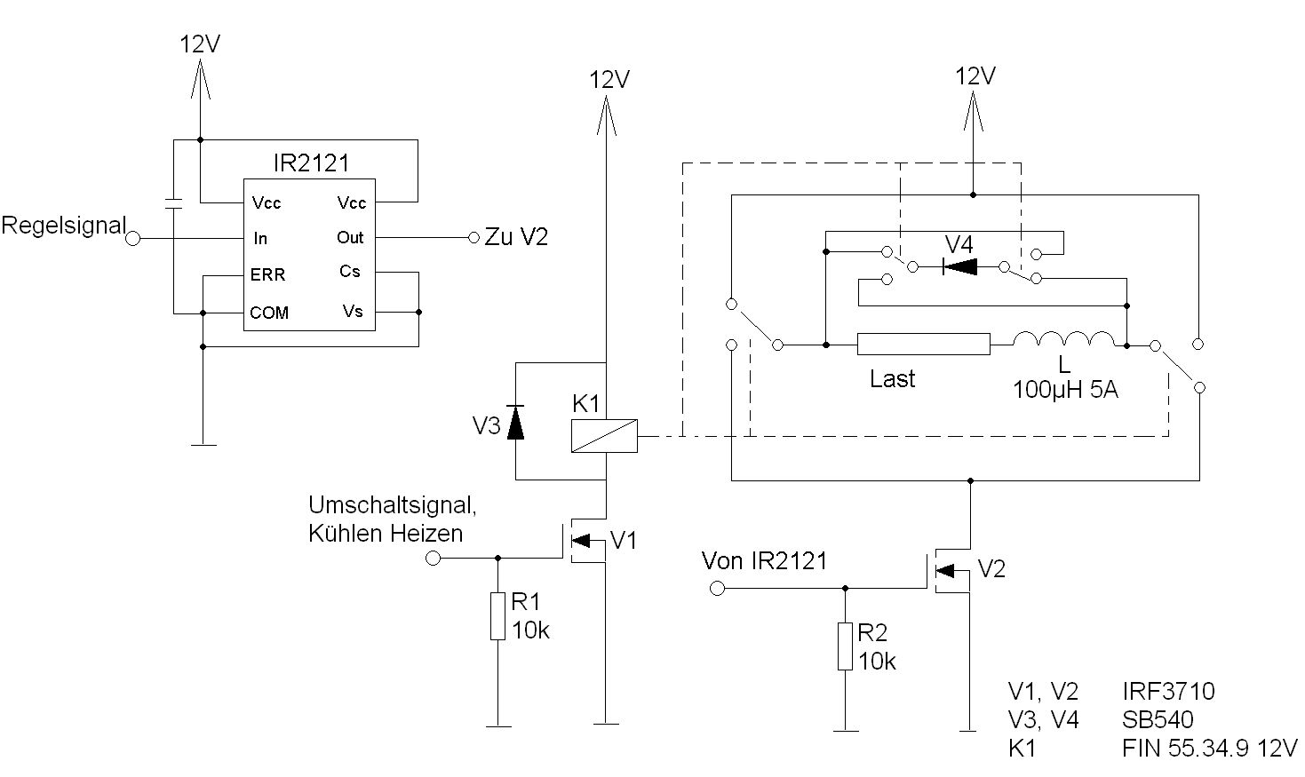

von Basti (Gast)
Ja genau also 2A sollen fließen. Bei einem Rdson=23mOhm ergibt ja laut
der Fromel von U.R. Schmitt P=I²*Rdson=2A²*23mOhm=0,092W. Also der FET
wird PWM angesteuert über ein Treiber. nicht schnell, also nicht mehr
als 10Schaltungen pro Sec.
Ne also ob die Warm werden weiß ich noch nicht. ich bin immer noch bei
der Planung. also schaltplan steht schon und ich überlege nun ob ich
überhaupt eine Kühlkörper braich. Im anhang ist mal die schaltung.

von Falk B. (falk)
@  Basti (Gast)
OMG! Der wird dir EINFRIEREN!
Was soll die Umschaltung der Diode?
von Basti (Gast)
Weil ich gleichzeitig eine polumschaltung mache. Sprich einmal fließt
der strom von links nach rechts einmal von rechts nach links.
von CuTe (Gast)
Dann mach die Diode doch ausserhalb der Polumschaltung hin. Also direkt
vom Mosfet-Drain zu +12V.
von Basti (Gast)
Stimmt auch wieder....:-)
