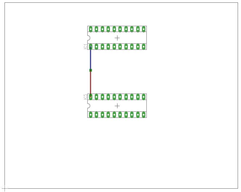

Hallo, ich mache eine Misch-Platine (dip+smd), da ich keine DIL Mikrocontroller programmieren kann. Also die Idee ist den PIC in dip Fassung einzusetzen und den Rest in SMD machen. Nun, aus verschiedenen Gründen will ich die DIL Fassung auf die Kupferseite quasi von oben einlöten (irgendwie wirds schon klappen). Wie kann ich das im EAGLE machen? Muss ich dann eine eigene Fassung anlegen mit gespiegelten Inputs oder gibt es da einen Trick? mfG
Kann man da nicht mit der Mirror Funktion den Layer wechseln?
Also ich finde nur 2 Layer, top und bottom.... und ich brauch ja nicht den ganzen Layer zu drehen, sondern nur 1 bauteil
Ston schrieb: > Also ich finde nur 2 Layer, top und bottom.... und ich brauch ja nicht > den ganzen Layer zu drehen, sondern nur 1 bauteil Genau das meint Mirko ja. Mirror-Werkzeug (unterhalb des Move-tools) aktivieren, Bauteil anklicken, fertig. Alternativ kannst Du das mit dem Move-tool durch die Gegend schieben und dann mit der mittleren Maustaste auf die andere Seite bringen. Viele Grüße, Simon
