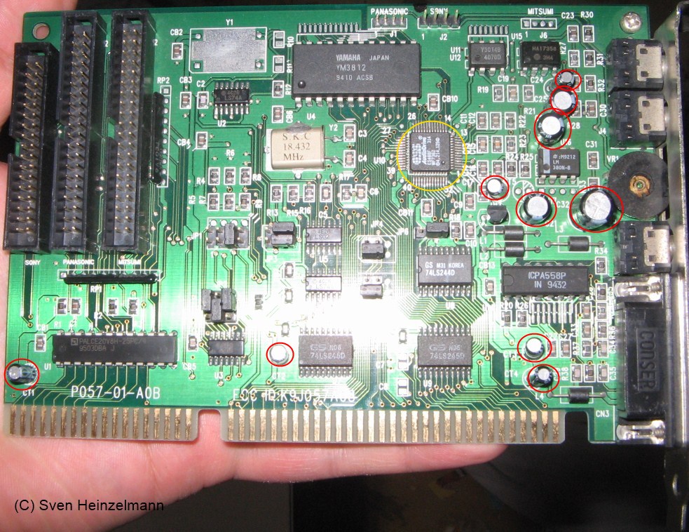

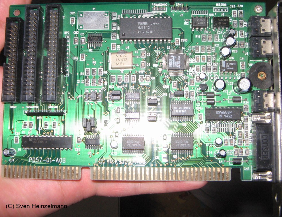

Hallo zusammen, Ich habe dieser Woche eine ISA ESS-Soundkarte (P057-01-A0B) bekommen, bei einem Kondensator stellte ich fest das am Boden Rostig ist, ich habe es (Nach dem Fotografieren) ausgelötet und siehe da, der Kondensator ist am Boden Oxidiert. Meine Frage: Welche Art von Kondensatoren brauch ich den, sind das auch Elkos? Danke im voraus!
Vielleicht hättest du den Kondensator auf dem Bild markieren sollen oder nur den fotografieren. Dann hätten dir viele sagen können, was du besorgen musst. Auf der Karte sind 'ne Menge Elkos drauf, aber auch eine große Zahl an Keramikkondensatoren.
Oops Sorry! Hier noch Nachträglich markiert. Inzwischen habe ich herausgefunden, das die Soundkarte eine "ES488F" ist so wie es auf dem Gelb markiertem Chip zu sehen ist.
Da die Platine schon etwas älter sein dürfte, kann durchaus ein Elko
schon etwas "angestaubt" sein.
An der Seite der Elkos steht in der Regel drauf, was für ein Wert
verbaut wurde. Achtung, diese Dinger sind meistens gepolt und dürfen
nicht verkehrt herum eingelötet werden!!!!

Wechsel gleich die anderen Elkos mit aus. Die können auch schon satt gealtert sein.
Also sind das Elkos? Den es gib ja sicherlich verschieden Arten von Kondensatoren die aber auch so aussehen wie Elkos.
Na was für ein altes Schätzchen, sogar mit OPL2... Ähh ja, das sind alles ELKOs, Ausführung Subminiatur. Notiere Dir die Werte, sowohl Kapazität, als auch Spannung und die Polarität. CSD-electronics hat solche kleinen Dinger.
Knut Ballhause schrieb: > Notiere Dir die > Werte, sowohl ... Auch Rastermaß und Bauhöhe nicht vergessen, sonst passt es mechanisch nicht.
Daß die Elkos ein klein wenig verfärbt sind, ist noch lange kein Todesurteil - da wird wohl möglicherweise eine andere Ursache vorliegen, wenn die Karte nicht mehr will (ja - ich glaube, das hast Du ja noch gar nicht gesagt, ob die überhaupt ein Problem hat).
Danke für die Infos Wenn ich noch was fragen darf: Was bedeuten die RM-Werte bei Conrad werden die Elkos so ausgezeichnet. Leider hat elko-verkauf.de keine Elkos mit 10uF 25V.

Kondensatoren auf so einer Platine gehen doch nicht kaputt! Wenn ich mir aber Steckkontakte ansehe, habe ich die Vermutung, das diese Platine mal Hochwasser abbekommen hat. Der "Rost" unter den Elkos ist wahrscheinlich nur Schlamm.
Sven H. schrieb: > Also sind das Elkos? Ja. > Den es gib ja sicherlich verschieden Arten von Kondensatoren die aber > auch so aussehen wie Elkos. +N. Nein, da irrst Du.
Heute sind die Elkos eingetroffen und habe die alle ausgetauscht. Aber ich suche eine Anleitung, denn es geht um die Jumper-Einstelungen.

Sorry!! Einfach gesagt: Ich suche eine Anleitung oder Anhaltspunkte über die Jumper-Einstellungen der Soundkarte.
Sven H. schrieb: > oder Anhaltspunkte über die > Jumper-Einstellungen Interrupt, DMA, Speicher, Portadresse http://mail.lipsia.de/~enigma/neu/soundconfig.html
ich sehe da keine Jumper ist doch der Analoge Audio Abgriff der CD-Rom Laufwerke die man über die Soundkarte laufen lässt. Hatte 1990 auch so ne Soundkarte warscheinich sogar die gleiche, machte richtig Spaß damals Wavetable Sounds zu genießen.

Vermutlich ein Creative Labs-Klon. Schnittstellen u. Jumper etc. stimmen mit dieser Creative Labs Karte überein: http://stason.org/TULARC/pc/sound-cards-multimedia/CREATIVE-LABS-INC-Sound-card-SOUND-CD-ROM-CARD.html Ralf2008
