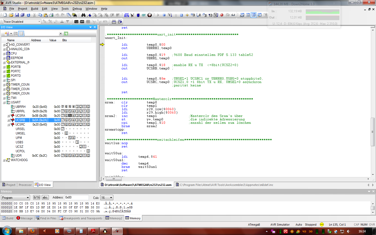

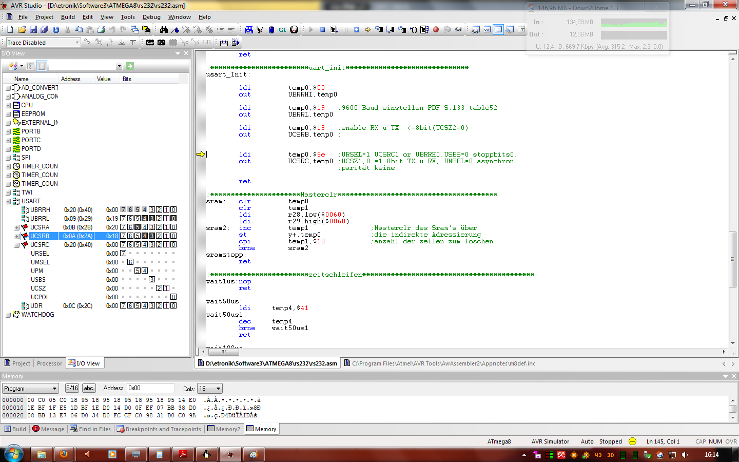

Hallo Forum Thema ist die USART, funktioniert auch, nur mein problem ist das wenn ich USRC schreiben will das Studio mir auch die Bits ins UBRH schreibt obwohl das URSEL=1 ist. Wie kann ich das problem beheben???

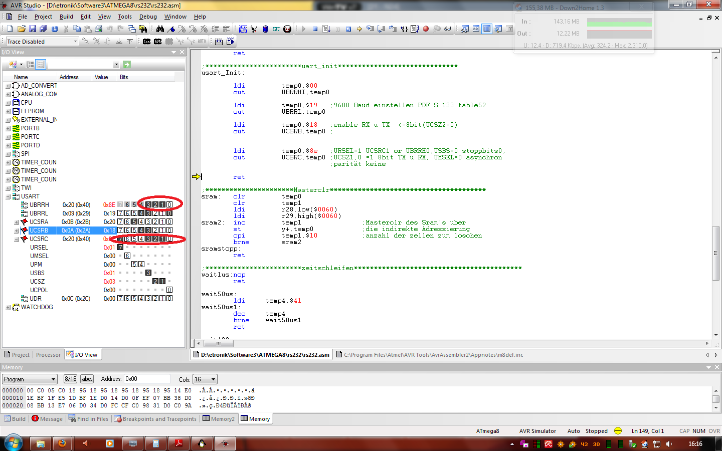

Hi Ist doch bekannt: Known Issues in AVR Simulator 1 UART/USART .... 'When writing to UCSRC, the value will be copied to UBRRH unless bit 7 is also set in in the same write operation. This behaviour is erroneous on devices that have separate locations for these registers. Another workaround is to write UBRRH after UCSRC.' MfG Spess
>chris schrieb: >> Wie kann ich das problem beheben??? >Indem Du erstmal für eine Flut an Informationen sorgst: Controller? >Simulator? Screenshots? Und so weiter. @Knut Ballhause jo damit kann ich dienen, das problem ist, das dass URSEL=0 ist und damit in UBRRHI schreibt, so nun lade ich den Wert $8e in register, URSEL=1 und sollte dann ins UCSRC schreiben. TUTS leider nicht das problem was sich daraus ergibt ist das meine Daten mit 19200Baud anstatt mit 9600Baud übertragen wird. Bilder + Programm im Anhang

@holger nein in den einstellungen sind 4mhz eingestellt @Knut Ballhause UBRRHI=UBRH ist auch in der .inc so angegeben @alle ich werde mal ne alte avr-version probieren denn ich weiss definitiv das die software funktioniert hat
spess53 schrieb: > Ist doch bekannt: > > Known Issues in AVR Simulator 1 > > UART/USART > .... > 'When writing to UCSRC, the value will be copied to UBRRH unless bit 7 > is also set in in the same write operation. This behaviour is erroneous > on devices that have separate locations for these registers. Another > workaround is to write UBRRH after UCSRC.'
Hi >ich werde mal ne alte avr-version probieren denn ich weiss definitiv das >die software funktioniert hat Nochmal. Das ist ein bekannter Bug. Siehe 'Known Issues in AVR Simulator 1' in der Hilfe oder, das was ich weiter oben schon zitiert habe. MfG Spess
@spess53 von einigen bugs habe ich gehört. @all ich werde noch nen bisschen probiern dank an alle für die hilfe

Was willst du eigentlich noch probieren? Um es richtig zu stellen: Der
Bug ist nur im Simulator. Der Assembler/Compiler und die Programme
arbeiten fehlerfrei. Und wenn du UBRRH nach UCSRC beschreibst stimmt es
sogar im Simulator.
