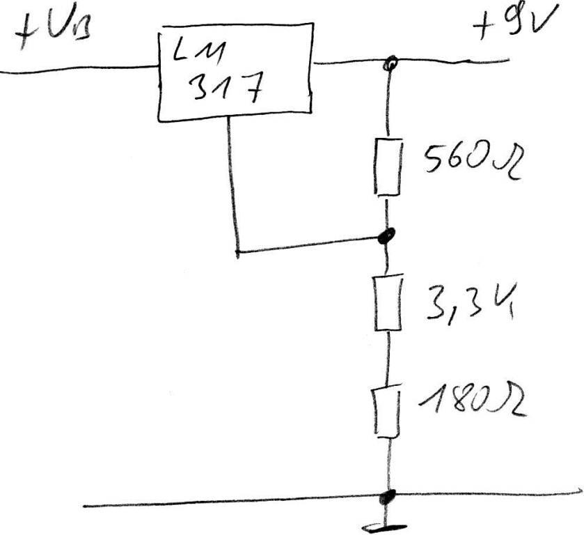

von Grübler (Gast)
Hallo Dennis
Ich sehe, wir verstehen uns ;-)
Im Anhang eine wirkliche Alternative.

von M. S. (schnizel)
OK, also ich habe nie gesagt, das irgendwas defekt ist.
Daheim habe ich viele Bauelemente in der Bauform TO 220, aber was
Transistoren und was Spannungsregler sind, weiß ich nicht.
Zur 'alternative' von Grübler,  habe ich keine Z-Diode. :-(
