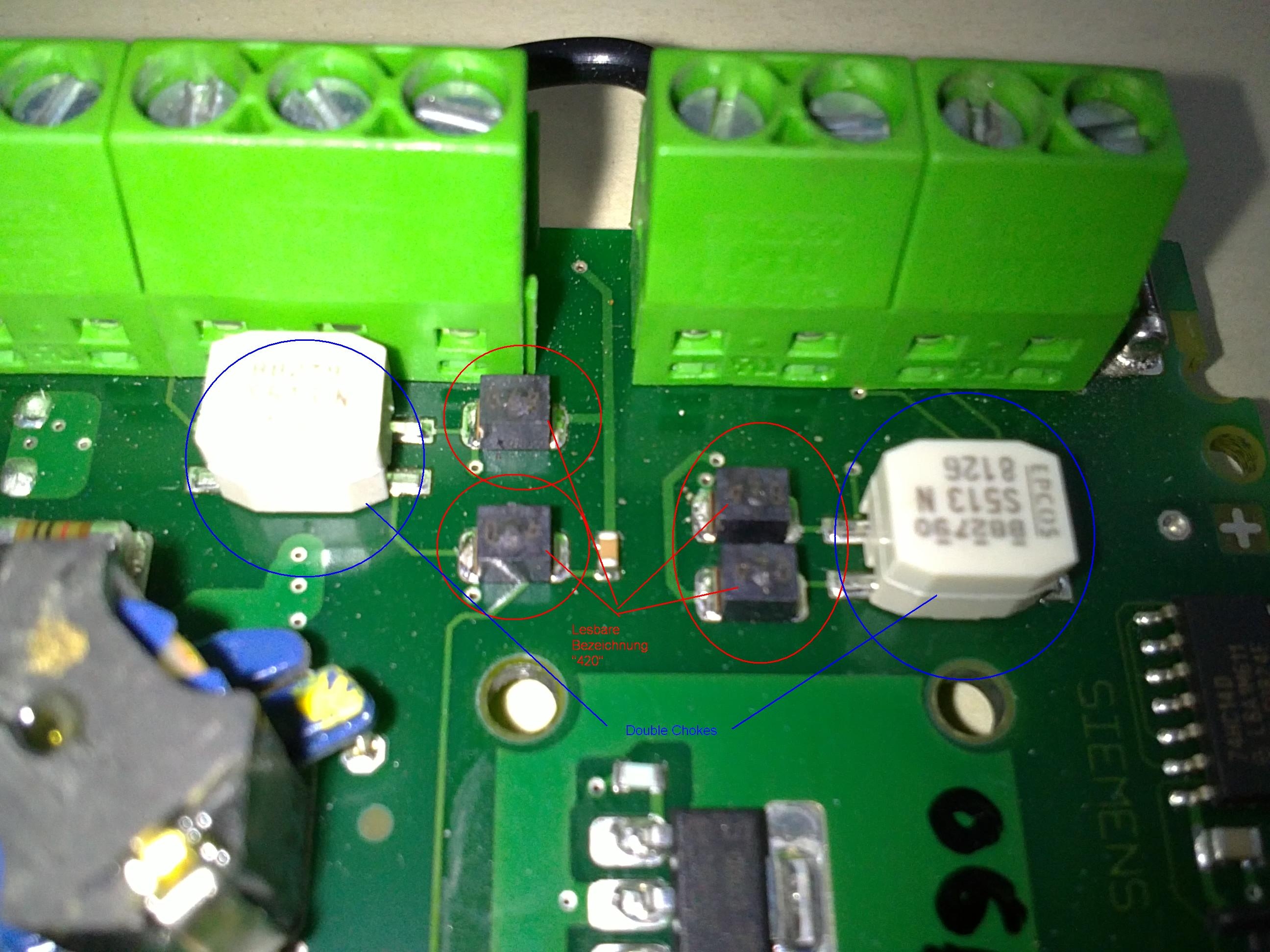

Hallo, Ich habe 4 Defekte SMD bauteile mit 2 Pins sie haben ein schwarzes Gehäuse ca. 4mm lang 3mm breit und 3mm hoch. sie sind direkt mit folgendem Bauteil verbunden http://www.datasheetarchive.com/pdf-datasheets/Datasheets-29/DSA-566659.html Nennt sich "double chokes" tippe auf Dioden habe nur eine Bezeichnung "420" die zu erkennen ist haben alle mittig einen brandpunkt die sie deutlich als kaputt markiert ;) Kann mir jemand sagen was das für Bauteile sind? Gruß g0nz00

@ henrik Die Bauteile sind an diesen chokes angeschlossen es sind nicht die chokes. Habe mal ein Bild angehängt. Vermutung ist das die platine verpolt wurde. Gruß g0nz00
nein, gewöhn dir mal an, scharfe und nicht vom Blitz überbelichtete Fotos zu machen.
Die schwarzen Dingens sind geschirmte Speicherdrosseln, 47µH. Die weissen Dingens sind stromkompensierte Drosseln.
g0nz00 schrieb: > kann jemand mit dem bild etwas anfangen? Ich erweitere meine Aussage: Es könnten auch Gegentakt-Drosseln 47/470 nH/uH sein die in Serie zur Gleichtakt-Drossel geschaltet sind. Versuch mal die Schaltung aufzunehmen. Wenn es Dioden/Varistoren/Kondensatoren sind werden sie auf ein gemeinsames Potential gelegt sein. Wenn es Drosseln sind, sind sie in Serie zum Nutzsignal. Gruß Anja
@Anja vielen dank habe die Platine eben durchgemessen: Sind nicht auf einem gemeinsamen Potential auf der unterseite sind noch größere Drosseln. Drossel _____ Klemme x---|==|-----|Double |-----|==|-----x weiter zur Platine Drossel |Chokes | Klemme x---|==|-----|_______|-----|==|-----x weiter zur Platine unterseite unbekannt Das ganze ist 2 mal so aufgebaut.
g0nz00 schrieb: > Sind nicht auf einem gemeinsamen Potential auf der unterseite sind noch > größere Drosseln. Hallo sieht schwer nach Drossel aus. Aber ich glaube nicht daß die defekt sind. Höchstens vielleicht ein bischen an der Grenze betrieben. Wenn Du Durchgang hast dann sollte das Bauteil in Ordnung sein. Gruß Anja
Anja schrieb: > Wenn Du Durchgang hast dann sollte das Bauteil in Ordnung sein. Wenn innen die Kupferlackdrähte zusammengeschmolzen sind, drosselt die Drossel aber nicht mehr. Ich würde die auf jeden Fall austauschen.
Also die Drosseln sind sichtlich durchgeschmort, haben alle eine kleine eingeschmolzenen punkt auf der oberseite. ( verformtes Gehäuse ) daher konnte ich auch so schlecht lesen ob 410 oder 470 drauf steht bin mir aber inzwischen sicher das dort 470 drauf steht. vielen dank für die hilfe werde mal gucken ob ich die Drosseln nachkaufen kann in kleinen mengen. 470 == 470µH ?? Gruß g0nz00
