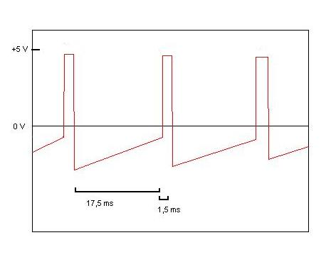

von Kuni (Gast)
Das mit den Oszillogrammen hol ich noch nach,
also wir haben den servo an einer originalfernsteuerung bzw. am
originalempfänger getestet. ging.
dann haben wir die originalschlatung durchgemessen, uns die werte
notiert und unser programm dementsprechend geschrieben
dann haben wir unsere schaltung mit dem programm getestet und es
funktionierte nicht... dann mit Oszi nachgemessen stimmte alles
so. das ist stand der dinge
die spannungsversorgung unseres versuchsboards kommt von USB also 5V -
500mA. dann haben wir zunächst versucht alles über diese 5 V laufen zu
lassen also servo rote leitung an +5V (direkt durchgeschaltet von USB,
läuft also NICHT über den µC) , schwarze leitung an 0V und gelbe leitung
an Port 1, der entsprechend Spannungsdifferenzen von 5V liefern sollte.
Funktioniert nicht.
Unsere vermutung: USB liefert nicht genug Saft obwohl bei gleichzeitigem
messen keine schwankungen zu erkennen waren und auch sonst nichts
passiert ist.
unsere Reaktion: vom servo die rote leitung an rote leitung des
Servo-Akku (Speziell für servoanwendungen im Modellbaubereich)
schwarze leitung des Akkus, µC 0V und schwarze leitung vom servo
zusammengelegt (gemeinsame Massen und so)
und gelbe Servoleitung wieder auf Port 1 des Servos
funktioniert auch nicht.
Anbei eine Skizze der Osziwerte.
allerdings ist zu beachten, dass diese werte über ein soundkartenoszi
gemessen sind, sinvolles ablesen der spannung ist also nur bedingt
möglich deswegen ist es eben auch nur eine skizze unserer messungen.
Die zeiten sind der originalfernsteuerung entnommen, mit 20ms pause
haben wirs auch schon probiert.
von U.R. Schmitt (Gast)
> passiert ist.
Na dann zeig ein Oszibild der Spannungsversorgung AM servo.
Was ist das für eine seltsame Rampe, und warum ist das Signal bei LOW
negativ? Oder liegt das an der Soundkarte (die kann wahrscheinlich nur
AC).
Die Rampe ist auf jeden Fall kompletter Blödsinn.
Ein richtiges Oszi ist bei solchen Basteleien eigentlich
Grundausstattung.
von Karl H. (kbuchegg)
OK. Wenn man den Spannungen nicht trauen kann und dieser
'Unterschwinger' unter Umständen nicht real ist, dann sieht das nicht
schlecht aus.
Vergiss die 20ms. Die sind das Unwichtigste am ganzen. Die ganze
Information steckt im positiven Puls, dessen Breite ist wichtig.
Entweder hat das Servo schon einen weg, oder eure Zeiten stimmen nicht.
Da Servos aber normalerweise sehr robust sind, tippe ich eher auf die
Zeiten. Selbst wenn euer Oszi Bild sagt, dass sie in Ordnung wären.

von ulli (Gast)
Jobst M. schrieb:
> Und: Ich würde auch mal die Polarität umdrehen, denn solche Servos gibt
> es auch!
Bei verpolter Versorgung würde das Servo sich garnicht rühren.
Wenn ich es richtig verstanden habe, dann dreht das Servo immer in eine
Richtung und möchte eigentlich auch noch weiter drehen.
Das sieht SEHR nach falscher Impulslänge aus.
Wenn das Servo gar keinen Impuls bekommt, dann bleibt es einfach stehen
wo es gerade steht (und zittert vielleicht noch ein bisschen).
Jetzt bring doch einfach mal ein vernünftiges Oszi-Bild her.
Und zwar ein Bild, auf welchem auch die Beschriftung der Zeitachse zu
sehen ist.
Und ein Schaltplan hilft bei so etwas auch enorm !
Auf dem Bild von der Soundkarte sind die wichtigsten Daten (nämlich die
Zeiten) nicht zu sehen und die Spannungen können auch niemals stimmen
(wo soll denn da eine negative Spannung her kommen ?) - kurz gesagt:
Dieses Bild ist garnichts wert.
MfG
Ulli
