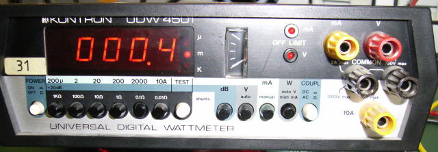

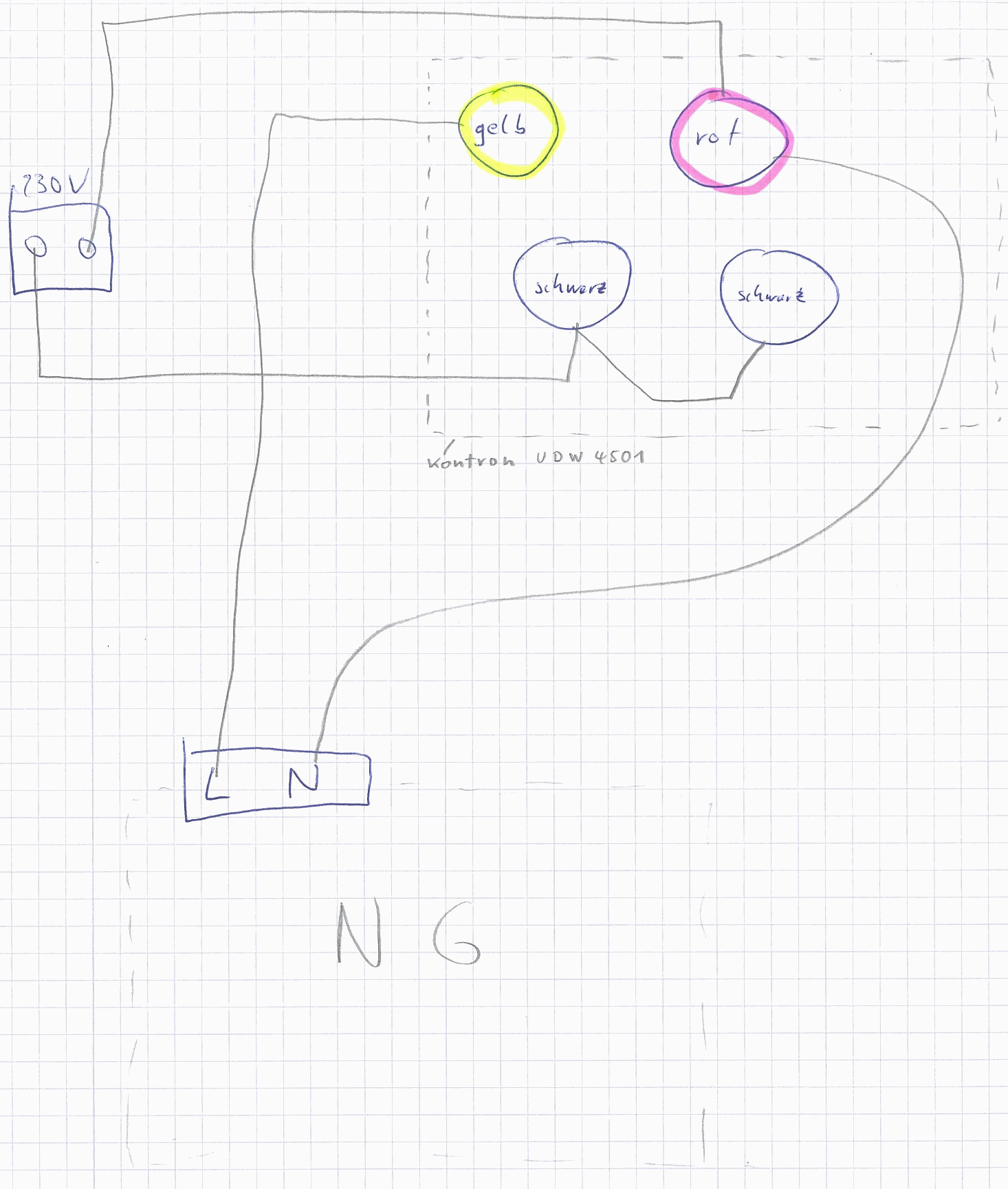

Hallo, will die Eingangsleistung eines Schaltnetzteils (SMPS) ermitteln. Mein Problem ist, dass ich je nach Tagesform des Messgerätes unterschiedliche Messergebnisse bekomme. Ich weiß das die phasenrichtige Messung bei AC nicht unerheblich ist, aber wie misst man dass korrekt? Habe ein vorsinnflutliches Meßgerät Typ Kontron, UDW 4501. Tipp momentan auch noch auf falsche Meßverkabelung (aber was kann man groß falsch machen?, Ich messe einmal die Spannung und gleichzeitig den Strom). Habe es wie in der Handskizze verkabelt (weiterhin anbei die Fronansicht des Meßgerätes). 230V entspricht einem Trenntrafo, daneben die 4 Buchsen des Wattmeters. Unten mit L und N bezeichnet die Eingangs-Klemmen des SMPS. Manual gibt es auch keines mehr und die Firma scheint auch nicht mehr existent. Hat jemand schon mal in der Richtung was gemessen und Erfahrung die mir weiterhelfen könnten?

james schrieb: > Habe ein vorsinnflutliches Meßgerät Typ Kontron, UDW 4501. > > > > Tipp momentan auch noch auf falsche Meßverkabelung (aber was kann man > > groß falsch machen?, Nein. Ursache für Deine Probleme sind der sehr begrenzte Frequenzbereich Deines Meßgerätes sowie der zu geringe Crest-Faktor des UDW. Das Gerät ist für SMPS schlicht ungeeignet.

@Andrew Taylor anbei mal ein Übersichtsblatt der Fachhochschule Kiel. Kann mit dem Crest-Faktor nicht wirklich was anfangen (http://de.wikipedia.org/wiki/Scheitelfaktor). Was ist jetzt ein guter Wert und was ein schlechter?
Für das AC-Multimeter ist es am besten, wenn der Crest-Faktor Wurzel 2,
also ca. 1,41 ist, und die Stromaufnahme sinusförmig ist.
Das ist bei Schaltnetzteilen ohne Leistungsfaktorkorrektur aber nicht
so; die ziehen recht starke und kurze Stromimpulse aus dem Netz und
haben somit einen sehr hohen Crest-Faktor.
