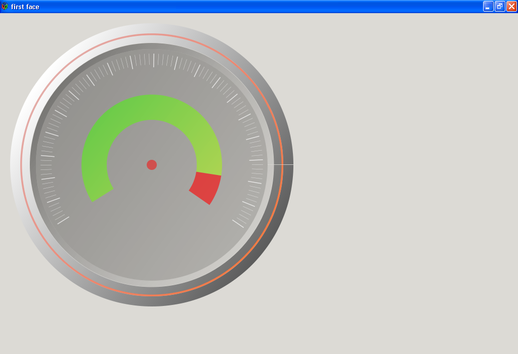

PS: im Anhang ein erstelltes "face" (nicht der Button ;o) mit Cairo.
    Hat jemand ein Erklaerung fuer die Streifen auf der rechten
    Seite?

Ohne Sourcecode kann ich hier nur spekulieren:
Zeichnest Du den äußeren Rahmen mit cairo_arc? Geht der dann von 0 bis
2*M_PI? Von 0 bis 6.2831 wäre nicht gut genug...
Falls Du für den Rahmen einen Pfad mit cairo_stroke() zeichnest, ist
dieser Pfad dann wirklich geschlossen?
Ja die Ringe sind mit cairo_arc und M_PI = 3.14 gezeichnet worden.
Das reicht nicht, sehe ich gerade.
Mit: M_PI = 3.1415926535897932384626433832795 sieht die Sache perfekt
aus.
Danke fuer den Hinweis. ;o)

Im Prinzip wäre das eine Möglichkeit, um die Geschwindigkeit zu
verbessern. Man kann allerdings auch reines Cairo verwenden und den
Hintergrund in ein pattern rendern, dass man dann wiederverwendet.
Aber erstmal würde ich gucken, welches Element die Geschwindigkeit am
meisten runterzieht, ich würde ja spontan auf die vielen Farbverläufe
tippen, aber - wie gesagt - das ist ohne Sourcecode reine Spekulation.
> 2. laesst sich(wie oben schon erfragt) ein button press event auf eine
>    beliebig geformte Grafik erstellen?
Vermutlich geht das irgendwie, ich habe da aber zuwenig Erfahrung um dir
da einen echten Tip geben zu können.
Viele Grüße,
        Simon
von KidMoritz (Gast)
Vielleicht kann die Administrative das Bild umbenennen, damit es zu
keinr Verwirrung für Interessierte kommt.
>Nein, mit "Koordinatentransformation" meine ich z.B. einen Aufruf von
>cairo_scale, cairo_translate oder cairo_rotate. Das heißt, das
>Koordinatensystem wird transformiert und die folgenden Zeichenaufrufe
>beziehen sich nicht mehr auf das originale Pixelraster als
>Koordinatensystem. Es hat also nicht direkt etwas mit der Linienstärke
>zu tun.
Sorry, hätte ich selber erkennen müssen. Stimmt.
Ich habe es erst einmal mit einer Event Box realisiert.
Ansonsten muss man, wie ich es verstanden habe, ein eigenes Widget
erstellen.
Aber bis dahin ist noch ein weiter Weg.
Den Code stelle ich demnächst mal noch ein.
Danke und Gruß
Der letzte Eintrag ist ja nun doch schon ne Weile her.
Ich habe nun den ganzen Hintergrund (Grafik, Bild, Gauge) in InkScape
angefertigt und der App als .png übergeben.
Der Zeiger wird mit Cairo erzeugt und animiert.
Läuft alles sehr flüssig.
Die ganze App funktioniert tadellos. Bis auf eine kleine Sache. :(
Die App besteht aus mehreren Teilbildern.
Alle TeilBilder werden perfekt zur App zusammengefügt.
Die App ist mit einem Button ausgestattet, welcher in einer EventBox
liegt.
Das funktioniert problemlos.
Alle lib____.dll wurden in den "App-Ordner" eingefügt.
Nur wir das ButtonBild, welches in der EventBox liegt nicht angezeigt,
wenn die App auf einem anderen Recher läuft, als dort wo die App
geschrieben wurde.
Das Buttonbild liegt mit im selben "App-Ordner" wie die anderen
Teilbilder.
Hat da jemand´ne Idee?
Im Voraus vielen Dank.
