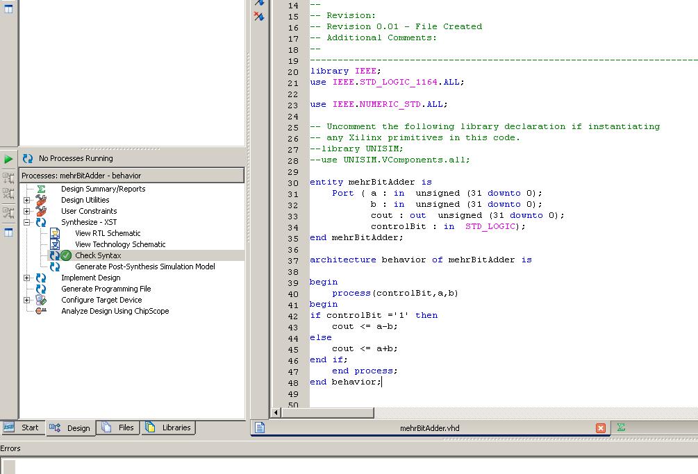

habe seit einer std die fehlermeldungen:
ERROR:HDLCompiler:806 Line 48: Syntax error near "=".
ERROR:HDLCompiler:9  Line 46: Found 0 definitions for operator "=".
ERROR:HDLCompiler:854  Line 41: Unit <behavior> ignored due to previous
errors.
ich weiss nicht mehr wirklich weiter...
hilfe ?:/  danke schonmal
entity mehrBitAdder is
    Port ( a : in  unsigned (31 downto 0);
           b : in  unsigned (31 downto 0);
           cout : out  unsigned (31 downto 0);
           controlBit : in  STD_LOGIC);
end mehrBitAdder;
architecture behavior of mehrBitAdder is
begin
    process(controlBit)
begin
if controlBit ="0" then
    cout <= a+b;
  else controlBit ="1" then
    cout <= a-b;
end if;
    end process;
end behavior;
mh... ist schon weniger aber nun bekomm ich noch diese fehlermeldungen.
errors.

@ duke  bringt nichts,selbe fehlermeldungen.
@ gast  bringt  ebenso keine veränderung.
... ich verstehs nich. hab den syntax von if-caluses in vhdl ein paar
mal gegooglet...der scheint richtig...:/
Versuchs mal so:
begin
    process(controlBit,a,b)
begin
if controlBit ='1' then
    cout <= a-b;
else
    cout <= a+b;
end if;
    end process;
end behavior;
Grüße, Muggel
hatte zu anfang elseif benutzt anstatt elsif und mich gewundert wieso
xilinx es nich als schlüsselwort erkannte...
hat das problem aber nicht gelöst. ...

Naja, immerhin fehlt die Abfrage hinter dem else, die man eigentlich nur
dahinschreibt, wenn man mit einem elsif arbeiten möchte.
Hast du es denn mal auspropiert?
Grüße, Muggel

Hi gabs,
ich habs bei mir nochmal durch die ISE laufen lassen und der
Syntax-Check spuckt mir nen ok aus. Ich poste hier nochmal alles so, wie
ich es stehen habe, denn soweit müsste das eigentlich hinhauen.
Grüße, Muggel
gabs schrieb:
> else controlBit ='1' then
ein else erwartet keinen vergleich, also ohne "controlBit = '1' then"
else machts automatisch wenn vorher if nicht true war.
if var = '1' then
   cout <= a+b;
else --und hier kommt nichts...
   cout <= a-b;
end if;
