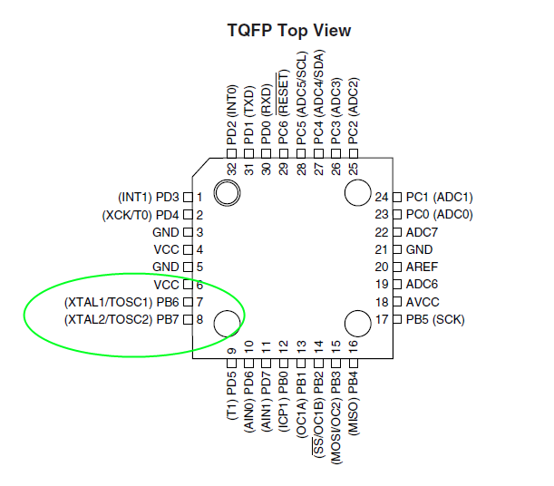

ein Board für einen ATMEGA-8 mit etwas Peripherie zu designen.
Nun will ich einen Uhrenquarz anschließen.
Das Problem ist, dass das Datenblatt und KiCad etwas unterschiedliche
Footprints haben.
Im Datenblatt sind die XTAL-Pins die beiden letzten an der linken Seite
(Datenblatt ATMEGA8, Seite 2 in der Mitte).
In KiCad will er die ersten beiden Pins ganz unten haben (siehe Anhang).
Welche Pinbelegung ist nun richtig?
Ich bin da gerade etwas durcheinander....
mit freundlichen Grüßen,
Valentin Buck
von Valentin B. (nitnelav) Benutzerseite
Problem erkannt, hatte die DIL-Version einem TQFP-Footprint
zugeordnet...
Mit freundlichen Grüßen,
Valentin Buck
