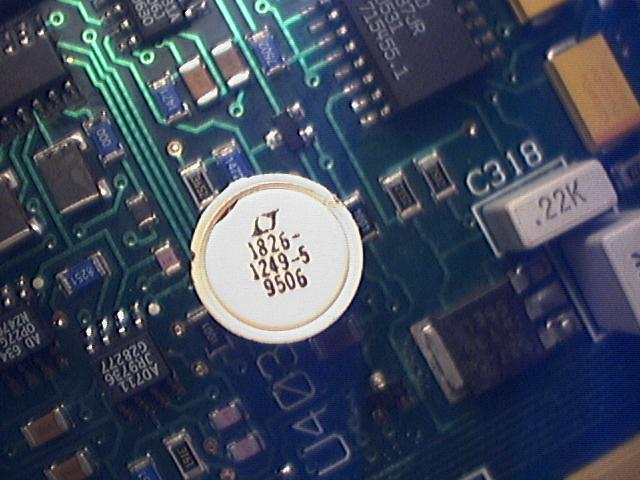

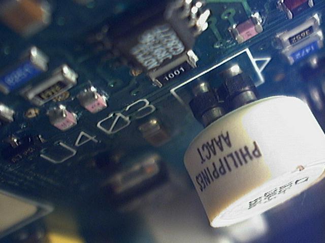

... also beim HP 34401A ist die Referenz auch gesockelt. Und zwar nur
die Bandlückendiode mit der Heizung. Also scheint das ja zu
funktionieren, wenn man möchte.

seit wann hat der HP 34401A eine Bandgap-Referenz?
Meines Wissens hat der eine LM399AH Referenz (beheizte buried zener
diode)
HP-Ersatzteilnummer laut Service Manual 1826-1249
Kannst Du mal ein Foto schicken?

Stimmt, wenn man in die Schaltung von dem Service Manual von 1992 guckt.
In der Version von 2003 steht nur noch: "ULSHP6-1249" als Bezeichnung.
In der Bauteilliste steht in beiden Fällen nur 1826-1249 als
Hersteller-Teilenummer und HP (28480) als Hersteller und nicht Linear --
weil das Ding vielleicht vorgealtert ist?
Jedenfalls gibt's anbei mal ein paar Bilder davon. Es ist einem
Plastikgehäuse, unten gucken vier vergoldete Beine raus, die in eine
Fassung mit nur innen vergoldeten Sockeln gesteckt.
Die Pins haben so viel Platz im Plastikgehäuse, dass es wackelt.
Deckt sich sehr genau mit der Gehäusebeschreibung der LM399.
Und damit ist es wohl auch nur eine Zener-Diode, du hast Recht (Wie kam
ich nur auf die Bandgap-Diode? Unklar).
Klasse Bilder!!!!
Die Teile sind im Normalfall vorgealtert und danach (nach entsprechender
Betriebszeit) nach Alterungsrate selektiert.
Das mit dem Sockel wundert mich allerdings das verbessert nicht gerade

von HP34401A-Besitzer (Gast)
> die Thermospannungen. Allerdings ist das Gerät ja auch nur mit 35ppm (1
> Jahr) spezifiziert.
Naja, wenn sie sich ausgleichen, wär's egal. Aber das ist wohl nur eine
Hoffnung.
> Was mich noch interessieren würde: Ich habe festgestellt daß je nach
> Orientierung im Raum (also Normallage, Kopfüber rechts oder links
> liegend) beim LM399 die Referenzspannung sich um 3-4 ppm (20-30uV bei
> 6,9V) ändert. Bei einem Keithley 2000 Meßgerät (ebenfalls LM399) habe
> ich 120uV-130uV Änderung bei 6,9V Eingangsspannung je nach Lage
> abgelesen. Wie schneidet da das HP34401 ab?
Ich habe mal zwei lange schon nicht mehr benutzte Batterien rangeklemmt
(so 2,7V, Anzeige steht bis auf die 10µV-Stelle, die alle Minute mal
wackelt, still).
Das Gerät nur kurz auf eine andere Seite zu stellen führt zu keiner
Veränderung.
Dreht man das Gerät nach links, so tritt nach wenigen Minuten ein
reproduzierbarer Unterschied von -10 µV auf.
Kopfüber zu stehen führt zu +10µV Unterschied im abgelesenen Wert.
Ist zwar jetzt nur auf die Schnelle ohne garantiert stabile
Spannungsquelle, aber als Anhaltspunkt sollte es reichen.

Ich hab gerade mal in mein Keithley 2000 reingesehen. Die Referenz ist
von LT und hat als Aufdruck "SL40057  IC-527". Das Teil sieht genauso
aus wie auf dem Bild von HP34401A-Besitzer (Gast).
Eingelötet ohne Abstandshalter in etwa 5mm Höhe. Der weiße "Hut" ist
übrigens locker und fällt beim Drehen vielleicht einen halben Millimeter
hin und her, lässt sich aber nicht abziehen.
von Anja (Gast)
> hin und her,
Interessant: Ist mir bei meinem allerersten LM399 auch aufgefallen (NS
Datecode 026 wobei die "0" eher für 1980 oder 1990 steht. Ist aus einer
ur-alten Leiterplatte ausgelötet). Dieser Hut hat unten ein
ausgestanztes Kreuz für die Beinchen. Dadurch haben diese ein gewisses
Spiel.
Bei den neueren Referenzen die ich vor ca 2 Jahren gekauft habe sind 4
winzige Löcher ausgestanzt. Diese Hüte wackeln fast nicht.
Der Deckel ist oben eingeclipst. Nach unten ist es eine Wanne mit 1
Kreuz oder 4 Ablauflöcher für die Beinchen.
Gruß Anja

Anja schrieb:
> Ist der Unterschied 7+/-2ppm zu 3-4 ppm durch die Fassung bedingt oder
> liegt es daran daß in meinem Fall nicht LT der Hersteller ist sondern
> NS.
Mal von dem unbekannten Einfluss des Herstellers abgesehen:
Könnten das nicht auch thermische Effekte durch die restliche Schaltung
des Gerätes sein? Schließlich ändert sich bei einer Seitenlage halt auch
die Ausrichtung der Platinen im Gerät, und damit die dortige
Temperaturverteilung. Der Effekt könnte dann sogar der Drift der
Referenz bei einer Lageänderung entgegenwirken.
> Oder ist es einfach Zufall bzw. Streuung der Bauteile.
> Warum haben die Keithley 2000 noch mehr Unterschied. Sind dort auch
> Fassungen verbaut die ggf. sogar noch schlechter sind?
Na durch Dieters Bericht können wir die Fassung wohl ausschließen.
Hat denn nicht noch jemand ein Gerät mit der Referenz, sodass wir mehr
Messpunkte bekommen?
