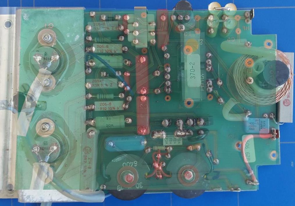

von Stephan (Gast)
Danke euch schon mal für die Antworten,
Ja das Bad hängt direkt am Netz...
Habe mal noch ein Bild vom Print mit angehängt und die Leiterbahnen
drüber gelegt, Elkos sind da keine verbaut...
Im Basiszweig sind da auch keine Kondensatoren?! könnte man da was
modifizieren?
Ansonsten sehr rudimentäre Elektronik welche meiner Meinung nach ewig
funktionieren müsste... :-)
Villeicht ersetze ich die Transis einfach mal mit den Multicomp typen
von farnell... wenn der dann wieder 10 Jahre geht ist auch ok... :-)
