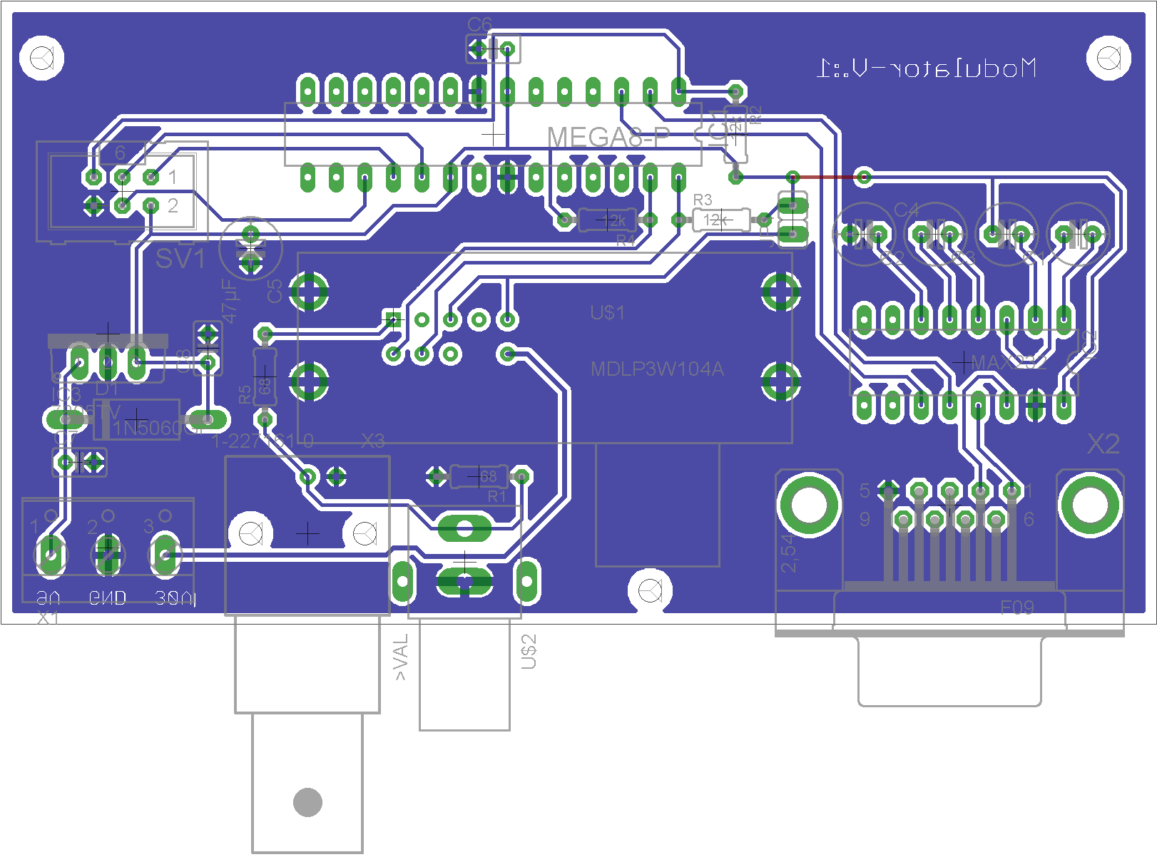

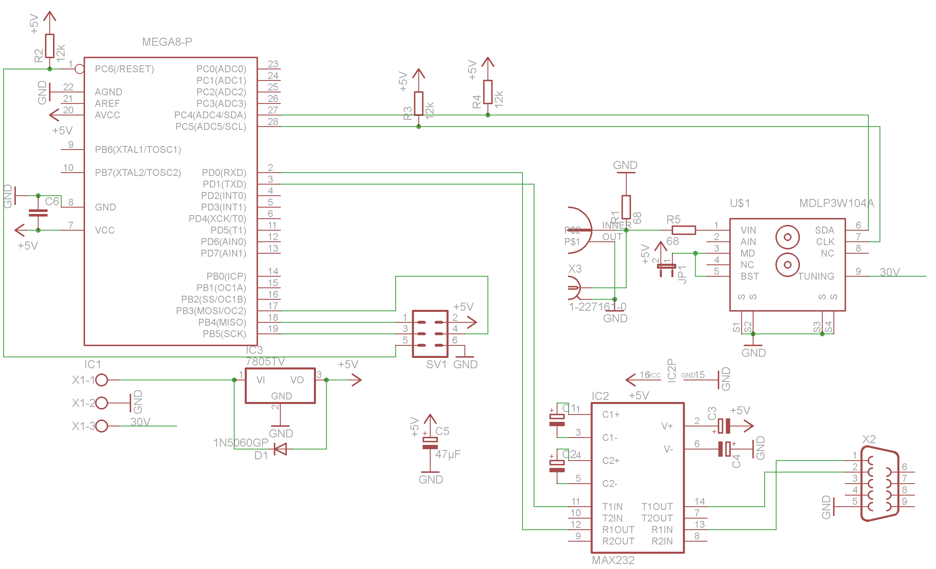

Hab mal die Schalung und das Board angehängt, vlt könnte mal jemand
drüberschauen ob das so OK ist.
Die BNC-Buchse und die Cinch-Buchse sind beide ein Video-Eingang da ich
auch ohne Adapter BNC-Video-Kabel verwenden möchte.
Ansonsten gibts glaub nix besonderes.

Ich würde die Abstimmspannung noch über ein Siebglied schicken, damit
Leitungsstörungen unterdrückt werden. Dann am Eingang und Ausgang des
7805 noch jeweils einen 0µ1-Kerko spendieren. Rx und Tx an der
Sub-D-Buchse sind glaub ich an Pin 2 und 3, oder? Und der MAX232 sollte
zwischen Pin 15 und 16 noch eine eignen Abblock-C bekommen.
Sonst fällt mir auf die Schnelle nichts mehr auf.

Diese Massefläche sieht zwar schön aus, aber z.B. der Pin 8 vom uC ist
ganz lausig an das restliche Massepotential angekoppelt... :-o

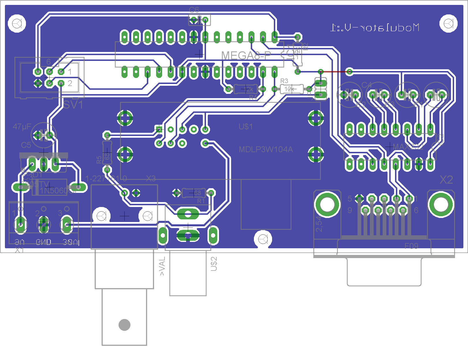

Das Masseproblem hab ich jetz behoben, selber sieht man das irgendwann
garnichtmehr ...
Habs jetz geändert, im Anhang wieder beide Bilder.
Nicht so richtig: der Weg vom einen Massepin 8 des uC zum Pin 22 ist
jetzt sogar noch länger geworden. Aber das ist allgemein ein Problem bei
einseitigen Platinen. Ich schlage eine Brücke vor...
EDIT: hast du das Layout mal ausgedruckt? Passt der Modulator?
von David .. (david1)
Jo hab ich, passt perfekt :)
