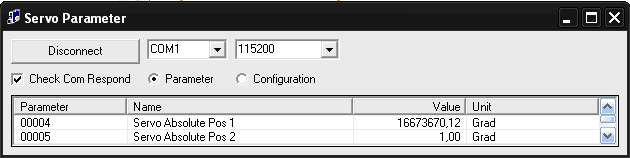

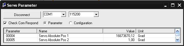

Hallo, habe völlig unerklärliche Fehlfunktionen auf einem Atmega1284P. Das Programm funktioniert im Simulator und auch im Atmega funktioniert es "meistens". Aus irgendwelchen Gründen schmeißt der Atmega1284 Registerwerte weg oder liest bzw. schreibt falsche Wert vom/zum Ram. Hier ein Beispiel. Ich habe einen Encoder. Nach der Falneknerkennung wird zum Zählen der absoluten Position gesprungen. Das ist ne einfach Subtraktion eines Doppelwortes. Nun das Unerklärliche. Die obere Version errechnet wild springende Werte, die untere zählt ganz exakt. Beide Codes werden direkt nacheinander in der ISR abgearbeitet. Das gleiche ist auch bei der Addition der Fall. Und damit das noch nicht genug ist, wenn ich die Adressen tausche, dann funktionieren beide Varianten. FEHLERHAFTE DEKLARATION .equ SrvAbsolutePos = 0x0508 ;4-Byte Incremental Encoder Position .equ SrvAbsolutePos1 = 0x050C ;4-Byte Incremental Encoder Position FEHLERFREIE DEKLARATION .equ SrvAbsolutePos = 0x050C ;4-Byte Incremental Encoder Position .equ SrvAbsolutePos1 = 0x0508 ;4-Byte Incremental Encoder Position DIESER CODE FUNKTIONIERT NICHT! ldi r16, 1 ldi r17, 0 lds XL, SrvAbsolutePos+0 lds XH, SrvAbsolutePos+1 lds YL, SrvAbsolutePos+3 lds YH, SrvAbsolutePos+4 sub XL, r17 sbc XH, r17 sbc YL, r17 sbc YH, r17 sts SrvAbsolutePos+0, XL sts SrvAbsolutePos+1, XH sts SrvAbsolutePos+2, YL sts SrvAbsolutePos+3, YH DIESER CODE FUNKTIONIERT! ldi r17, 1 lds r16, SrvAbsolutePos1+0 sub r16, r17 sts SrvAbsolutePos1+0, r16 ldi r17, 0 lds r16, SrvAbsolutePos1+1 sbc r16, r17 sts SrvAbsolutePos1+1, r16 ldi r17, 0 lds r16, SrvAbsolutePos1+2 sbc r16, r17 sts SrvAbsolutePos1+2, r16 ldi r17, 0 lds r16, SrvAbsolutePos1+3 sbc r16, r17 sts SrvAbsolutePos1+3, r16 Irendjemand ne Idee was da los ist? Vielleicht Fuse Bits? Wäre für jede Anregung dankbar.

Ich betreibe ihn bei 5V. Würde zuerst auch mal nach solchen Ursachen suchen. ABER: 1. Es sind 2 Atmega auf der Platine drauf und der andere funktioniert einwandfrei. 2. Vorher war an dieser Stelle ein Atmega644 drauf und es ging auch alles. Erst als ich auf den Atmega1284P gewechselt habe, gingen diese mysteriösen Probleme los. Das fing gleich damit an, das mein TWI-Modul nicht mehr funktioniert hat, welches aber erfolgreich im anderen Controller läuft und auch auf diesem Controllerplatz funktioniert hat, solange der Atmega644 drin war. Deshalb schließe ich vorerst Hardware aus, zumindest was die Hardware außerhalb des ATmega1284 angeht. Vielleicht ist ja der Atmega1284 defekt. Hatte diesbezüglich auch schon an Atmel Support geschrieben, aber leider ohne jegliche Reaktion. Im Anhang ist der Code für meinen Inkremental Encoder. Eigentlich ganz simpe was da passiert. Oben wird initialisiert. Das wird nur einmal vom Reset aus aufgerufen. Dann kommt ein Timer Interrupt, welcher die Pulszeiten des Encoders mißt. Unten dann die Zählroutine zur Richtungs - und Positionsermittlung. Diese wird vom Kanal A im INT0 aufgerufen. Der Aufruf selber funktioniert immer aver die Werte springen bei der Zählerei. Es wird ja immer nur 1 addiert oder subtraiert. Aber das Ergebnis springt im Tausender Bereich. Das heißt, eines der höheren Bytes wird fälschlicherweise verändert. Im Anhang ist noch ein Screenshot vom Ergebnis. Man sieht das der untere (richtige) Wert sich gerade um 1° verändert hat. Der obere Wert müsste eigentlich den gleichen Wert haben...
